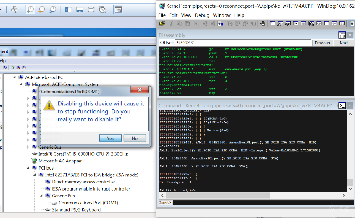

这次调试对象为vmware中串口设备COM1,如下图,目标是在设备管理中执行Disable Com1时,跟踪COM1所执行的AML代码(即,Method(_DIS))。

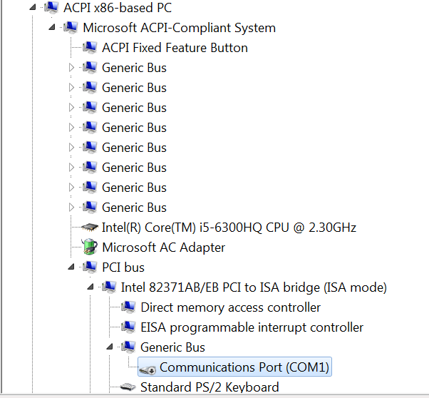

我停用COM1前,设置设备管理器的列出设备的方式为"Devices by connection",这为了方便确认COM设备在设备树中的总线路径。根据上图显示,初步断定设备COM1在ACPI命名空间中的路径是:\_SB.PCI0.ISA.SIO.COMA。确认一下我的猜测是否正确:

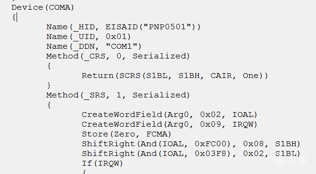

我们在设备管理器中看到的COM设备名是COM1,为什么在ACPI输出中看到的设备名是\_SB.PCI0.ISA.SIO.COMA (RW Utility中在\_SB.PCI0.ISA下也找不到COM1这样的设备)?来看下Device(COMA)的ASL Code:
kd> !amli dns /s \_SB.PCI0.ISA.SIO.COMA
ACPI Name Space: \_SB.PCI0.ISA.SIO.COMA (ffffffff85172020)
Device(COMA)
| Integer(_HID:Value=0x000000000105d041[17158209])
| Integer(_UID:Value=0x0000000000000001[1])
| String(_DDN:Str="COM1")
| Method(_CRS:Flags=0x8,CodeBuff=851721c1,Len=18)
| Method(_SRS:Flags=0x9,CodeBuff=8517223d,Len=89)
| Method(_PRS:Flags=0x0,CodeBuff=85172301,Len=10)
| Method(_DIS:Flags=0x0,CodeBuff=85172375,Len=7)
| Method(_STA:Flags=0x0,CodeBuff=851723e5,Len=46)
ACPI Method是ACPI对象,ACPI Device也是ACPI对象,因此都可以用!amli dns /s命令查看对象信息。当然也可以RW Utility查看Device(COMA)的实现:
查看ACPI Spec,_DDN对象用于设置设备DOS Device Name(是不是可以认为是设备的别名?),可能这是我们在设备管理器中看到COM1的原因。
找到了COMA的Method对象,试试单步跟踪ACPI Method。根据前面的Log输出可知在停用过程中会调用Method(_STA)&Method(_DIS)方法,就在他们身上下断点吧:
kd> !amli bp  \_SB.PCI0.ISA.SIO.COMA._STA
kd> !amli bp  \_SB.PCI0.ISA.SIO.COMA._DIS
停用设备后,windbg会中断到ACPI解释器,(此时Windbg的Command框前缀为"Input>",在Command框中直接输入!amli的command即可,如bp \_SB.PCI0.ISA.SIO.COMA_STA,不用带!amli),如图:
