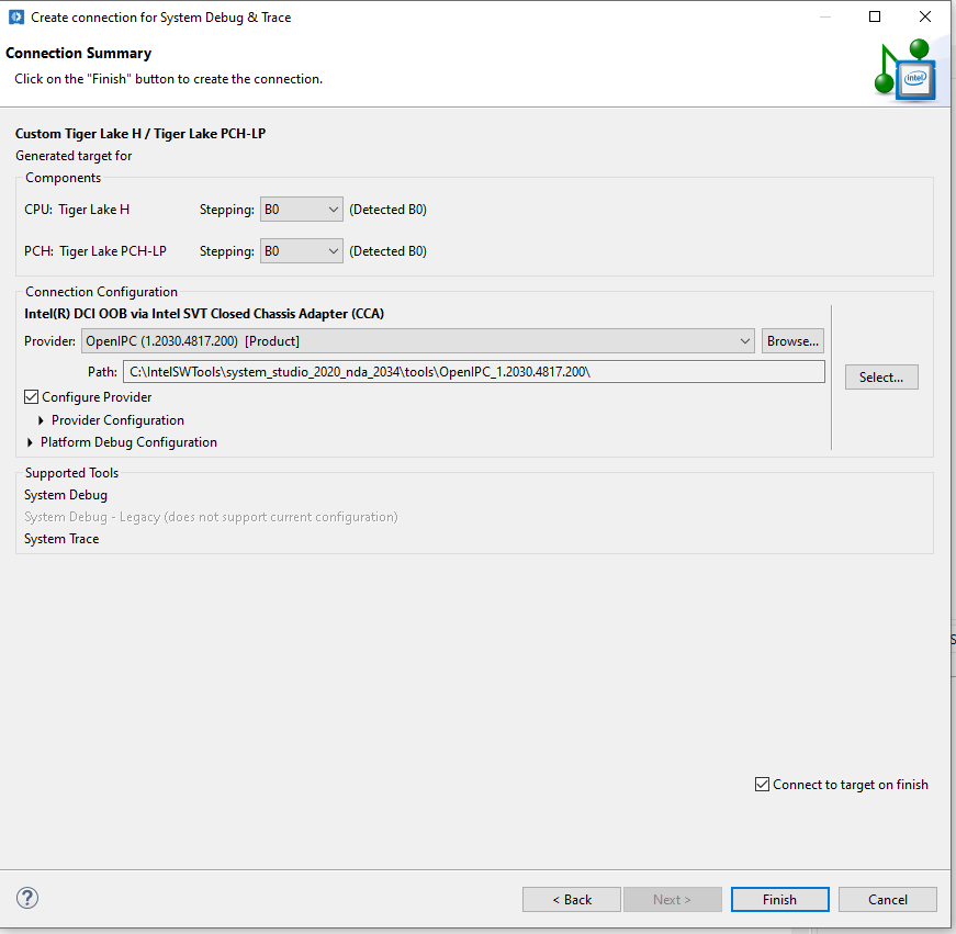

作为替代,我基于Intel TigerLake CPU,使用DCI OOB (俗称小蓝盒CCA,见下图)完成整个Trace过程

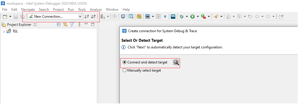

连接建立后,不同配置的机器,在ISS中显示的CPU/PCH架构不同(我的调试目标是TigerLake CPU,GDK7是KabyLake CPU):

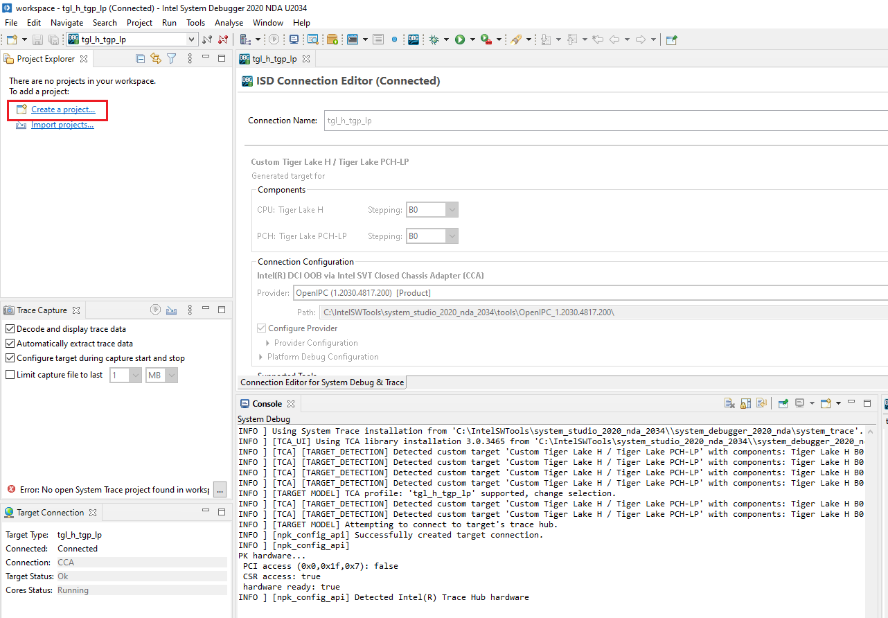

 2.1.切换到"Trace System Perspective":Tools--"System Debugger NDA"--"Open System  Debugger -Trace System Perspective"

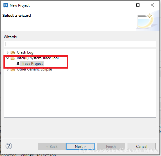

2.2.创建Trace Project:"Project Explorer"--点击"Create a project"新建Trace工程

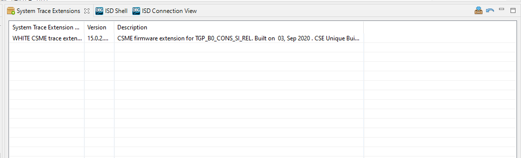

2.3.加载Trace Hub Decode file:
开机过程中CSME的输出,需要通过"ME Trace Hub Decode file"解码,否则将在System Debugger的Message Viewer窗口中显示"Unknown"。读者可以从Intel下载并加载Target的ME VersionNumber Trace Hub Decode file(下载需要Intel账号,如果没有账号,可以参考后记a)。TigerLake使用的ME主版本号是15,GDK7(KabyLake平台)使用的ME主版本号是12。因此,我下载的Decode file是ME15 Trace Hub Decode,如下图:
加载方式如下:"Window"--"Show View"--"System Trace Extensions"打开"System Trace Extensions"窗口:
