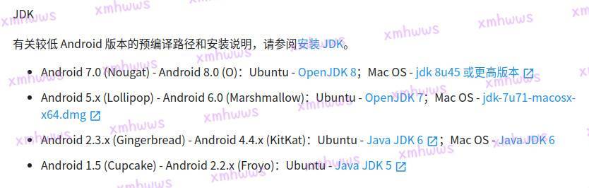

所需JDK:
因为是编译安卓6,所以安装openJDK7
网上安装openJDK7的方法基本都失效了,我废了很大功夫才在csdn找到一个能用的,下载链接:
将openJDK7解压到/usr/lib/jvm这个目录下面,比如我的目录/usr/lib/jvm/openjdk-1.7.0_121

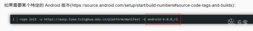

如果需要某个特定的 Android 版本(847K9s2c8@1M7s2y4Q4x3@1q4Q4x3V1k6Q4x3V1k6K6L8%4g2J5j5$3g2Q4x3X3g2S2L8X3c8J5L8$3W2V1i4K6u0W2j5$3!0E0i4K6u0r3M7$3g2@1N6i4m8Q4x3V1k6K6N6r3q4J5N6q4)9J5c8X3u0#2K9h3I4V1i4K6u0V1L8Y4g2E0j5X3g2J5M7#2)9J5x3%4y4G2N6i4u0U0k6g2)9J5k6r3y4G2k6r3g2Q4x3X3c8@1j5h3N6K6i4K6u0V1j5h3&6V1i4K6u0V1j5Y4g2A6L8r3c8K6i4K6t1&6i4@1g2r3i4@1u0o6i4K6W2m8

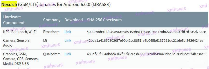

根据机型及想要编译的安卓版本,去官方 Nexus 和 Pixel 设备的二进制驱动下载页面:1d8K9s2c8@1M7s2y4Q4x3@1q4Q4x3V1k6Q4x3V1k6V1k6i4k6W2L8r3!0H3k6i4u0K6i4K6u0W2k6$3!0G2k6$3I4W2i4K6u0W2j5$3!0E0i4K6u0r3j5h3&6V1M7X3!0A6k6q4)9J5c8X3c8J5K9i4k6W2M7Y4x3`. 下载了相应的二进制驱动。
因为附件限制大小8MB,而驱动大小为23.4MB,所以只能靠你们自己去下载了。
下载好,解压,得到几个sh脚本,将它们复制到安卓源码目录下面并运行。
运行后,会提示你查看证书,按Enter键一行行的查看(最后一项是第8条第e项),出现下面的输入提示时,输入:I ACCEPT,会在安卓源码下生成vendor目录。其它几个自解压脚本也是这样执行。

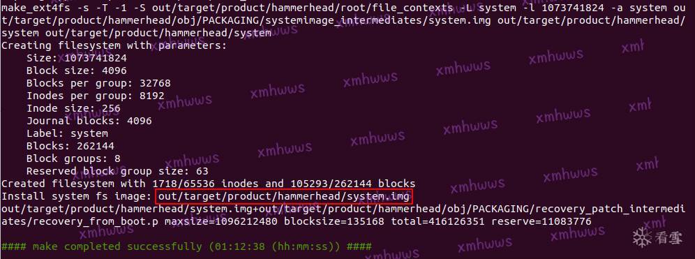

(5) 开始编译,执行make -j12, 12为同时编译的线程数,一般google推荐这个数字为2倍的cpu个数再加上2,比如4核,就是10。我使用的是12:
花了1个多小时编译成功
编译后输出的文件都放在了源码根目录下的out文件中,比如我的目录:/android-6.0.0_r1/out/target/product。可以在该目录下面找到boot.img、system.img、recovery.img、cache.img、userdata.img五个镜像文件,这表示编译成功,这也是刷机需要的文件。

init repo目录的时候加一个--depth=1的参数,
repo init -u ce9K9s2c8@1M7s2y4Q4x3@1q4Q4x3V1k6Q4x3V1k6S2L8%4y4H3i4K6u0W2N6s2g2F1j5g2)9J5k6i4c8K6K9h3&6Y4K9s2g2S2i4K6u0W2k6h3c8#2i4K6u0W2j5$3&6Q4x3V1k6H3L8r3q4@1k6X3!0J5L8g2)9J5c8X3#2S2L8X3W2X3k6i4y4@1i4K6t1$3L8X3u0K6M7q4)9K6b7W2)9J5k6r3u0Q4x3U0k6F1j5Y4y4H3i4K6y4n7j5h3&6V1M7X3!0A6k6q4)9J5k6o6k6Q4x3X3f1H3i4K6u0W2x3q4)9#2k6Y4t1I4i4K6t1$3L8X3u0K6M7q4)9K6b7W2)9J5k6q4)9J5k6r3c8W2M7s2c8Z5i4K6y4p5x3g2!0q4c8W2!0n7b7#2)9^5b7H3`.`.
这样就会只拉最新的git版本。而不是把所有版本都拉下来。
