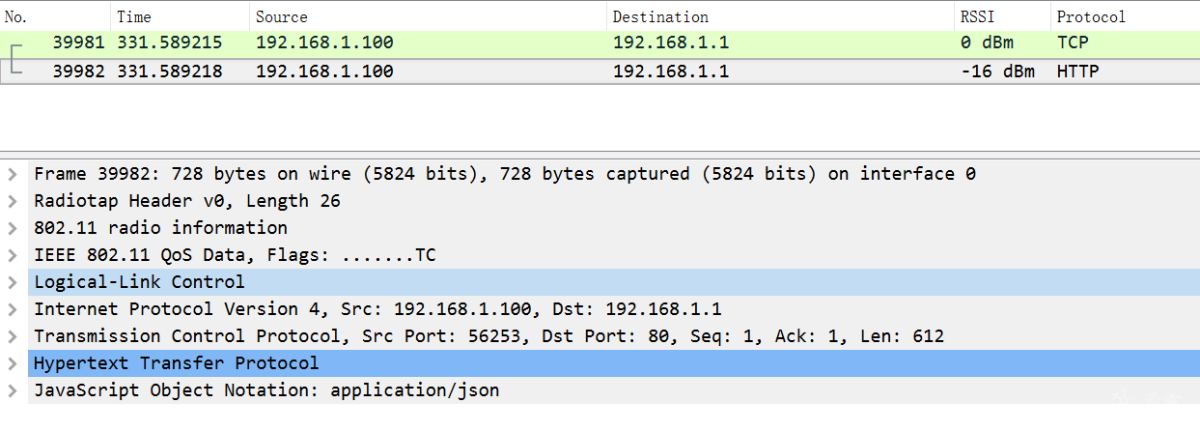

    初看文章标题,是不是它有点长?这是因为802.11无线协议的特殊性,所以我不得不给标题加了很多定语。先容我阐述特殊性:一般情况下,无线网卡工作在Client模式下。在这种模式下,当无线网卡驱动接收到无线Frame时,会把其中802.11无线协议头剥离并替换为以太网协议头,然后将Frame交给网络协议栈。当其他网络组件(含Wireshark)从网络协议栈中提取Frame时,它可以以处理以太网Frame的方式来无差别的处理无线Frame。读者可以用Wireshark尝试抓无线网卡上的Frame,看看是否带有802.11协议头,如下图:
但是,这有个限制,很大的限制:无线网卡工作在Client模式下,只接受发送给本网卡的无线Frame,同时丢弃不发给自己的无线Frame。所以,尽管房间里充满了各种Wifi信号,运行Wireshark的主机(下文简称HOST)只能看到极小部分的Frame----只能看到HOST与已连接的AP之间的常规数据往来,其他的主机的无线Frame对于HOST而言是不可见的。

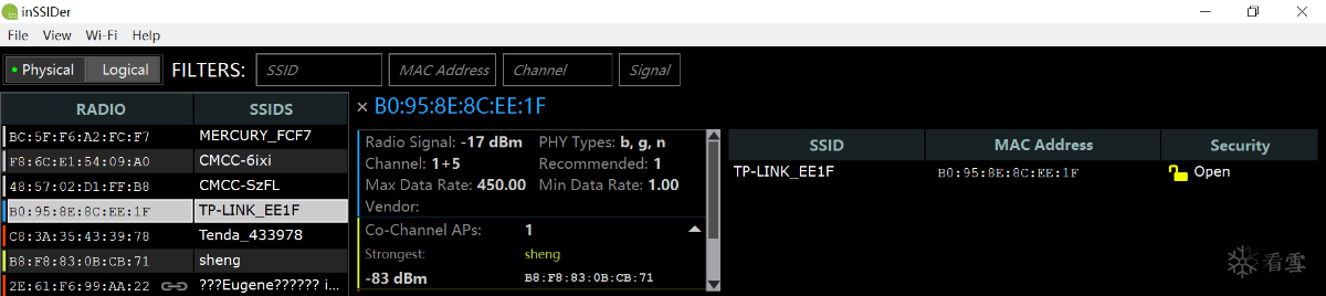

Step1.从众多AP中选出目标AP:
    可以用Windows自带的无线管理工具,也可以选其他工具,如inSSIDer(它和Airpcap一样是MetaGeek的产品):

不过windows的无线管理工具信息并不算很全面,请注意到网络通道,图中显示的是Channel 1。你可能知道2.4GWifi支持20MHz带宽和40MHz带宽,按图中的显示,你可能会觉得AP用的是Channel 1 20MHz。但实际上AP使用Channel 1+5 40MHz。inSSIDer给出了相对全面的信息,除了AP提供的Channel,还提供无线信号的衰减(图中的Radio Signal:-17dBm),根据这个能推算出目标AP跟HOST的距离(距离越远,或者阻挡物越多,Radio Signal的绝对值越大。图上的信号衰减为-17dBm,衰减不多,因为无线路由就在我手边。我实测了若干次发现,隔一堵墙,信号衰减在-87dBm和-100dBm之间)。

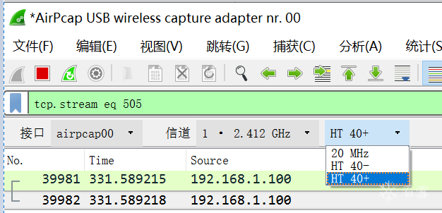

Step2.Wireshark中设置无线捕获参数:
就像分析以太网Frame前,要选定捕获网卡接口一样,捕获无线Frame首先选择AirPcap接口(图中的AirPcap USB wireless capture adapter nr. 00):
为了捕获到无线Frame,需要根据inSSIDer给出的SSID的Channel信息,设置无线工具栏的参数(默认情况下,wireshark不显示该工具栏,可通过勾选"视图"--"无线工具栏"使之显示在Wireshark界面上)。如果没有正确的设置Channel参数,是无法捕获到需要的无线Frame的!
