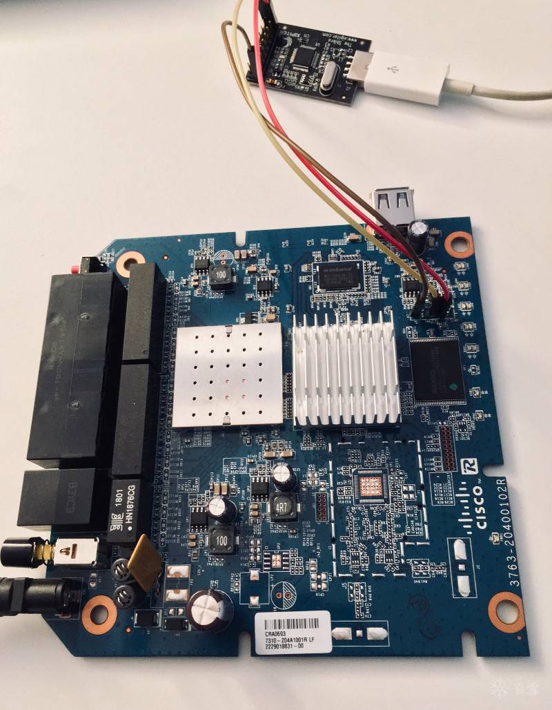

我最初是用QEMU、一个未打包的固件和libnvram的组合来重现这个问题,但这个漏洞毫无价值,因为在移植到真正的思科设备上是偏移是错误的。因此,我在eBay上订购了一台二手设备。
我已经习惯了Cisco设备,所以我想我至少可以通过SSH或控制台电线(cable)在设备上获得一个shell,但是那个该死的RV130没有提供这两个功能:/
为了克服这个问题,我打开了外壳,识别出UART 引脚。从那里,我可以使用一个来自@XipiterSec的基于FTDI32的设备Shikra进行串行连接。
我没有带逻辑分析,所以我通过试错来确定波特率(正确的波特率是38400)。一旦设备启动,你会看到我们想要的东西:根shell:)

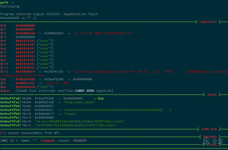

当您提交样例请求时,您将看到如下所示的segfault。成功!
为了知道需要多少填充来溢出strcpy将复制到的缓冲区,我们将使用gef “pattern create”和“pattern search”。
我们使用下面这个pattern来触发漏洞
我们看到当可执行程序在0x616d6560执行指令时发生了崩溃:
我们现在可以通过搜索我们的pattern来找到偏移量。注意,我搜索的是0x616d6561而不是0x616d6560,因为当最小有效位为偶数时,ARM CPU切换到thumb模式。
现在我们知道,我们的有效载荷需要446位填充来溢出缓冲区和控制程序计数器。

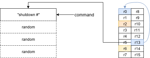

我们的第一次开发将利用“retlibc”。它背后的思想很简单:不需要执行一个ROP链来使堆栈可执行,然后让程序计数器指向堆栈来执行shell代码,我们只需让r0(第一个参数)指向堆栈,然后调用system

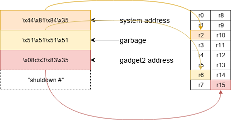

所以让我们使用python写一个快速可行的利用:
这个利用的思路如下:
当执行gadget2时,堆栈看起来是这样的:
