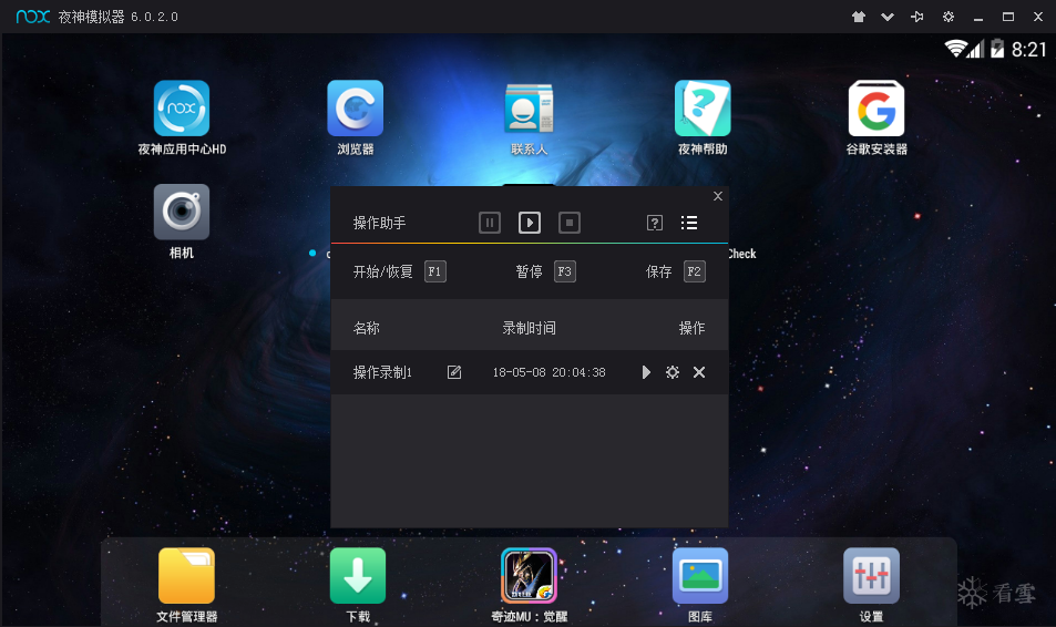

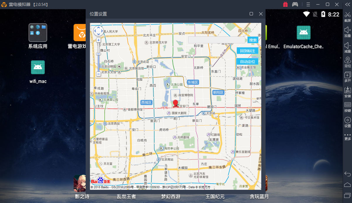

目前市面上安卓模拟器软件种类繁多,有51、mumu、蓝叠、夜神、逍遥、海马玩、雷电等等。通过在黑产聚集论坛、QQ群等多个渠道进行调研,我们发现黑产当下常用的是夜神、雷电和逍遥模拟器。
可以注意到,这些模拟器的共通点是都自带修改设备参数、多开、操作录制和虚拟定位等功能。

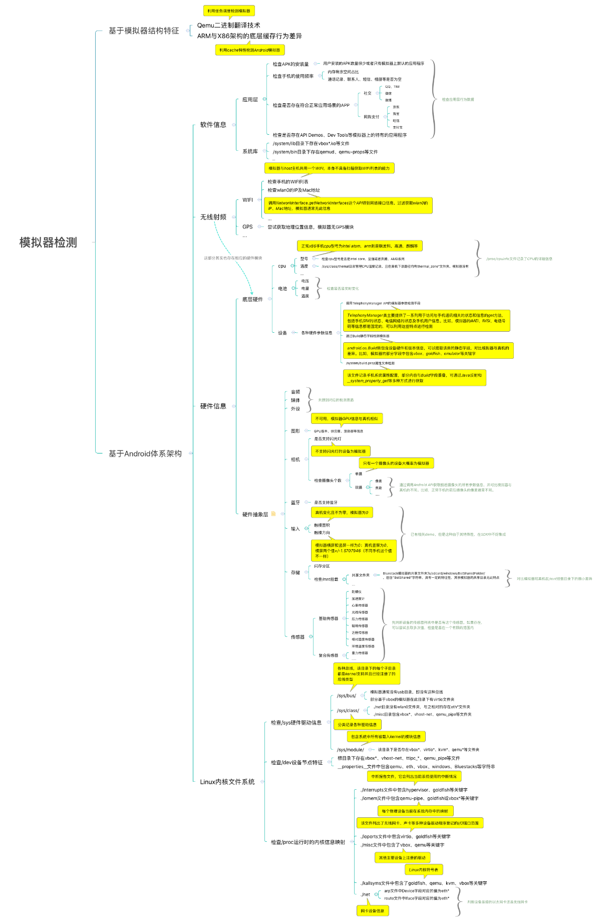

模拟器检测的本质就是要利用模拟器和真机之间的微小差异,从而判断当前设备是否为模拟器,具体检测技术框架整理如下:
结合前面梳理出的模拟器检测框架,后续在做相应的特征挖掘时,可直接根据该脑图做进一步的完善和加强。
<table><tr><td>特征项</td><td colspan="2">细分点</td><td>描述</td><td>备注</td></tr><tr><td rowspan="2">软件信息</td><td>应用层</td><td></td><td></td> <td></td></tr><tr><td>系统库</td><td></td><td></td><td></td></tr><tr><td rowspan="3">无线射频</td><td>WIFI</td><td></td><td></td><td></td></tr><tr><td>GPS</td><td></td><td></td><td></td></tr><tr><td>…</td><td></td><td></td><td></td></tr><tr><td rowspan="9">硬件信息</td><td rowspan="3">底层硬件</td><td>CPU</td><td></td><td></td></tr><tr><td>电池</td><td></td><td></td></tr><tr><td>设备参数</td><td></td><td></td></tr><tr><td rowspan="6">硬件抽象层</td><td>图形</td><td></td><td></td></tr><tr><td>相机</td><td></td><td></td></tr><tr><td>蓝牙</td><td></td><td></td></tr><tr><td>输入</td><td></td><td></td></tr><tr><td>存储</td><td></td><td></td></tr><tr><td>传感器</td><td></td><td></td></tr><tr><td rowspan="4">文件系统(重点关注Linux内核相关)</td><td>检查/sys硬件驱动信息</td><td></td><td></td><td></td></tr><tr><td>检查/dev设备节点特征</td><td></td><td></td><td></td></tr><tr><td>检查/proc运行时的内核信息映射</td><td></td><td></td><td></td></tr><tr><td>…</td><td></td><td></td><td></td></tr></table>

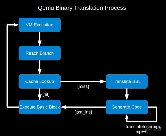

模拟器与真机的本质区别在于运行载体,市面上已知的ARM模拟器都是基于qemu虚拟机。由于qemu在执行程序时实际上是将其翻译成宿主机的指令,比如将安卓的arm指令翻译成PC的x86指令。为了效率上的考虑,qemu在翻译执行arm指令时并没有实时更新模拟的pc寄存器值,只会在一段代码翻译执行完之后再更新,而真机中pc寄存器是一直在更新的。根据这一点,可以设计一段CPU任务调度程序来检测模拟器。
优点:因为是基于qemu的二进制翻译技术来做特征检测,所以能够很好的识别这类Android模拟器。
缺点:

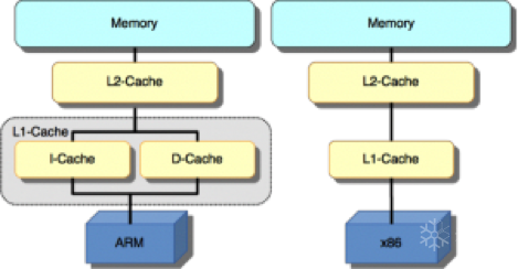

由于绝大部分手机都是基于ARM架构,而模拟器几乎全部是运行在PC的X86架构上。因此,可以利用ARM与X86的底层缓存行为差异来判断是否为真机。
具体来说,ARM采用的是将指令存储与数据存储分开的哈佛架构,L1 Cache(一级缓存)被分成了平行的两块,即I-Cache(指令缓存)和D-Cache(数据缓存),而X86采用的是将指令存储和数据存储合并在一起的冯•诺伊曼结构,L1 Cache是连续的一块缓存。所以,如果我们通过读写地址指令的方式对一段可执行代码进行动态修改,那么在执行的时候,X86架构上的指令缓存会被同步修改,而对ARM架构而言,这种数据读写操作修改的只是D-Cache中的内容,此时I-Cache中的指令并不会被更新。
优点:能够准确的识别arm和x86架构。
缺点:要执行汇编代码,在不同的机器设备上需要考虑稳定性和兼容性等问题。实测发现容易引起崩溃,需要配合多进程予以解决。

这种检测手法的原理是基于模拟器没有真实的GPS模块,通常无法获取到地理位置信息。缺点是部分用户在实际使用中可能会关闭该权限,导致获取不到数据。
