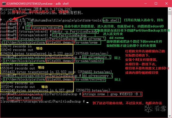

三、从NVME中获取BL(BootLoader)解锁码解锁
关于Adb
我的Adb是在安装Android Studio时设置的,如果没Adb,工具包里有个秋之盒,配置Adb环境变量,百度一大堆。Adb命令还是要百度一下的。
至于最后的grep WVDEVID -B 1执行后如果是一串16位的数字,那就是解锁码,如果跟图中一样,是提示not found那也没关系。在执行完上面的三个dd 之后,在你创建的PartitionBackup文件夹下(可能是storage/sdcard1下,也可能是storage/sdcard0下,这取决于你之前是在那个路径下创建的PartiotionBackup),会多出三个文件,分别是nvme、oeminfo、recovery。我们要的解锁码就在nvme里面,我们把它拷贝到电脑里面,使用WinHex打开nvme文件(WinHex在上面分享的网盘链接里有提供),Ctrl+F搜索WVLOCK,得到解锁码,如下图:
利用华为解锁工具输入解锁码解锁
