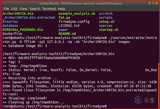

在TP-Link官网可下载对应版本固件:24bK9s2c8@1M7s2y4Q4x3@1q4Q4x3V1k6Q4x3V1k6K6N6r3q4@1K9h3y4Q4x3X3g2@1M7q4)9J5k6r3I4A6L8X3E0Q4x3X3g2U0L8$3#2Q4x3V1j5J5x3o6p5&6i4K6u0r3x3U0l9I4z5e0l9^5i4K6u0r3x3U0l9I4z5e0l9^5x3e0k6Q4x3V1k6m8M7X3y4Z5k6i4u0Q4x3U0f1J5x3p5x3%4i4K6t1^5g2g2y4Q4x3U0W2Q4y4h3k6h3y4g2)9#2k6U0p5&6x3o6M7J5y4W2)9J5k6i4A6A6M7q4!0q4c8W2!0n7b7#2)9^5b7#2!0q4y4g2!0n7x3q4)9&6c8q4!0q4z5q4!0m8c8W2)9&6y4g2!0q4y4q4!0n7c8q4!0n7c8W2!0q4y4#2)9&6y4q4!0m8z5r3k6A6M7X3#2S2k6s2W2F1k6g2!0q4y4g2!0n7y4#2!0m8y4g2!0q4y4g2)9^5y4g2!0n7y4#2!0q4z5q4!0n7c8W2)9&6x3q4!0q4z5q4!0m8x3g2)9^5b7#2!0q4y4g2)9&6b7W2!0n7b7g2!0q4y4q4!0n7b7W2!0n7y4W2!0q4c8W2!0n7b7#2)9&6b7b7`.`.

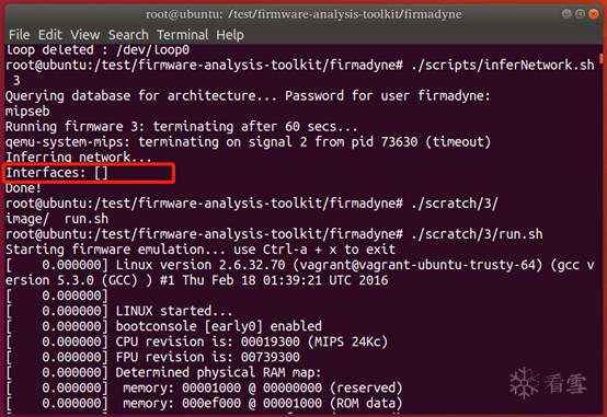

但发现网络分配步骤失败:

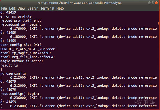

进而运行时报错:

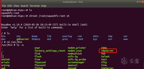

使用Qemu MIPS虚拟机加载固件运行,找到目标文件tdpServer并尝试执行:
发现执行出错。分析固件仿真启动和执行tdpServer失败的原因,估计是因为路由器在启动中,部分调用资源在其他硬件flash中,因而缺少资源导致失败,最好的方式不过为购买一台TP-Link Archer A7进行试验了。

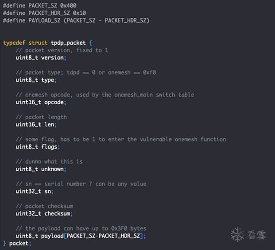

tdpServer守护进程在本地0.0.0.0接口的UPD 20002端口监听,为TP-Link移动应用程序对路由器建立控制提供基础,守护进程与应用程序之间通过使用带有加密payload的UDP数据包通信,逆向分析得到数据包格式如下:
数据包的格式决定了守护进程提供的服务,例如type为0,守护进行将提供tdpd服务,使用特定的TETHER_KEY哈希值的数据包进行回复,但此处与漏洞无关;type为0xf0, 守护进行将提供onemesh服务, onemesh在许多TP-Link新固件中均引入了该项新技术,具体可参考( bf2K9s2c8@1M7s2y4Q4x3@1q4Q4x3V1k6Q4x3V1k6%4N6%4N6Q4x3X3g2@1M7q4)9J5k6r3I4A6L8X3E0Q4x3X3g2U0L8$3#2Q4x3V1k6#2M7#2)9J5c8X3!0F1k6h3#2W2M7$3S2Q4x3V1k6U0L8$3#2H3j5i4c8A6j5X3W2D9K9i4c8&6i4K6u0r3i4K6t1&6i4@1f1K6i4K6R3H3i4K6R3J5
