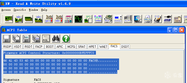

表格摘自ACPI 6.2 "5.2.10 Firmware ACPI Control Structure (FACS)",FACS表用于firmware和OS传输数据,表格中提到的OSPM是指OS的ACPI.sys模块。如表格所述,Facs->XFirmwareWakingVector的值由Windows 负责填写。在Comet lake platform上Facs->XFirmwareWakingVector的物理地址值为:0x2000,所以,我决定在windows上查找具体设置的代码(既然OS能设置,驱动模块也能设置,这是挂Hook的绝佳选择)。
查看ACPI table当然少不了rw工具,不过很可惜,不知出于什么原因,在xp\win7\win10上Facs->XFirmwareWakingVector都不约而同的不可见(目前,我猜想:如ACPI spec如说,该值只有在进入S3 Sleep时才会被设置):

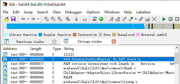

虚拟机上使用的hal模块对应c:\windows\system32\halmacpi.dll,用IDA加载该dll(附注,根据调试发现,下文将提到的hal函数在win7\win8.1\win10差别不大,因此对于这部分内容在各OS之间还是具有参考价值)。本文借助win10x64 TH2 Checked build的halmacpi.dll为参考,分析了win10 RS5 free build的halmacpi.dll流程(附注,微软提供的win10x64 TH2 Checked build无法正常安装使用,如果看官手头有该OS,需要用dism命令,从镜像中提取halmacpi.dll。此处要感谢我的同事lyly,告诉我dism提取镜像中模块的方法)
2.搜索对hal!HalpWakeVector的引用:

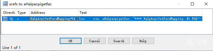

呵呵,很可惜,还真没找到。不过运气好,在"Strings window"中看到一串重要的字符串以及函数HalpAcpiGetFacsMapping对它的引用:
01C003D8C0 aHalpacpigetfac db '**** HalpAcpiGetFacsMapping: No FADT found.',0Ah,0
.text:00000001C003D8C0                                         ; DATA XREF: HalpAcpiGetFacsMapping+54↑o
2.1.在HalpAcpiGetFacsMapping内部,有两段代码片:
