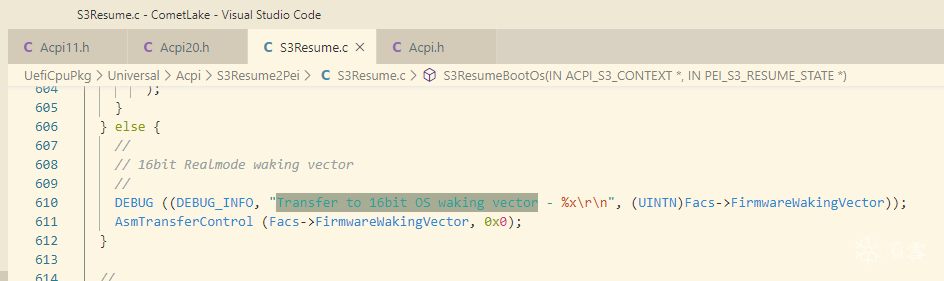

首先证明Step 3):
2020-04-14-04:15:15.962 PROGRESS CODE: V03031006 I0
2020-04-14-04:15:16.009 Transfer to 16bit OS waking vector - 1000
2020-04-14-04:15:18.018 Froome: TaskSmmPanelPowerOnOffSequense set EC_CONF_DEV_En to 0x1
这段日志出自 Intel Comet Lake RVP board的串口输出日志,对应实现可以定位到下列UEFI源码(UEFI源码,大家可以从UDK2015项目中获得。我用的是IBV基于UDK的CodeBase,涉密不便于贴出):
这段日志表明了WakeVector的物理内存位于0x1000,这个物理地址由OS填写(确切的说是ACPI子系统填写)。

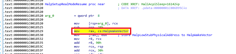

a).首先查找OS为导出函数HalpSetupRealModeResume,根据IDA分析,我知道:HalpSetupRealModeResume距离OS导出函数hal!HalPerformEndOfInterrupt的偏移为0x2c35,所以我先定位运行时hal!HalPerformEndOfInterrupt函数的地址(注意,每次重启函数地址都会变,但函数间偏移不会变,不要随意下函数断点!)

b). 从 HalpSetupRealModeResume函数中得到内核变量HalpWakeVector的地址:
根据IDA的分析, HalpWakeVector是全局变量,并且被 HalpSetupRealModeResume函数访问(即上图红框处),因此我从 HalpSetupRealModeResume函数中得到内核变量HalpWakeVector的地址:fffff800`26c6ebe8
fffff800`26c23cec 8b15f6ae0400    mov     edx,dword ptr [hal!HalHandleNMI+0x20ad8 (fffff800`26c6ebe8)]
c).对比地址fffff800`26c6ebe8的值是否和 Intel Comet Lake RVP board输出的WakeVector相同:

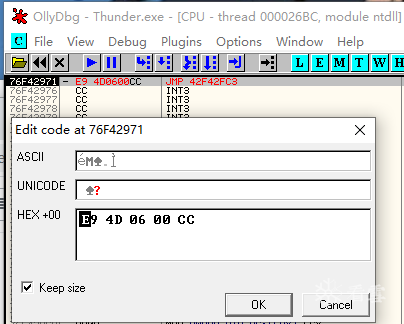

敏感的你看了0x1000处前4B马上能意识到这是JMP指令,是的没错,用OD试试
由此可见,UEFI代码从Facs->FirmwareWakingVector跳转到 HalpWakeVector后,又会执行一次Jmp指令跳转到指定的payload。我们的实验驱动也可以这样实现,源码我就不提供了,太麻烦!
