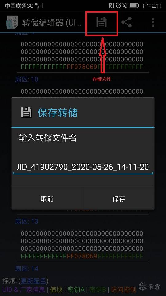

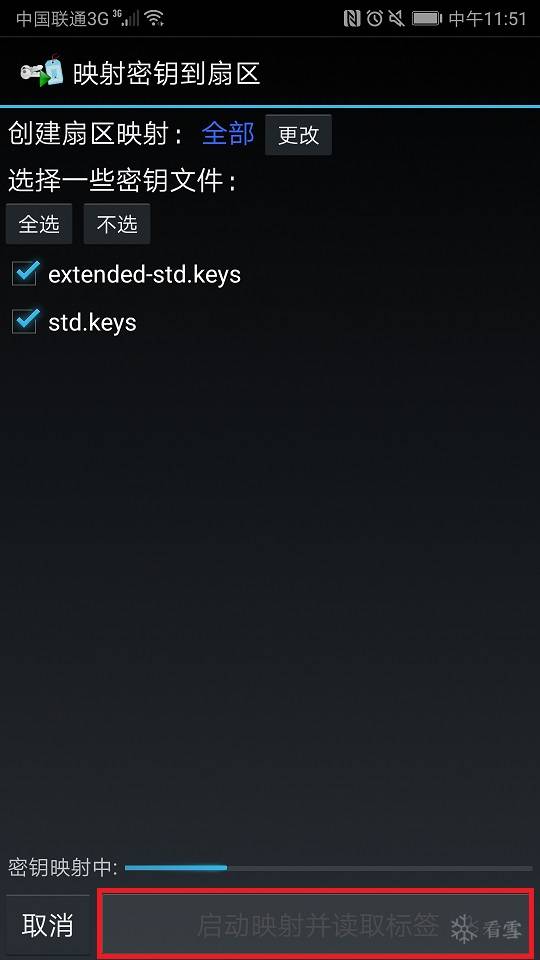

打开手机上的NFC功能,打开软件,将卡片贴附在NFC识别区域,如图所示,会出现发现新标签的字样,然后选择读标签:
选择启动映射并读取标签,这时软件会读取卡片上的信息:
这时,可以看到卡片信息已经读取出来,可以点击右上方按钮将信息存储到本地,在读取过程中,可能因为卡片接触不良,导致某些扇区信息没有读取出来,可以再次读取来解决。所存储的文件可以通过主界面的编辑/分析转储文件功能来打开。

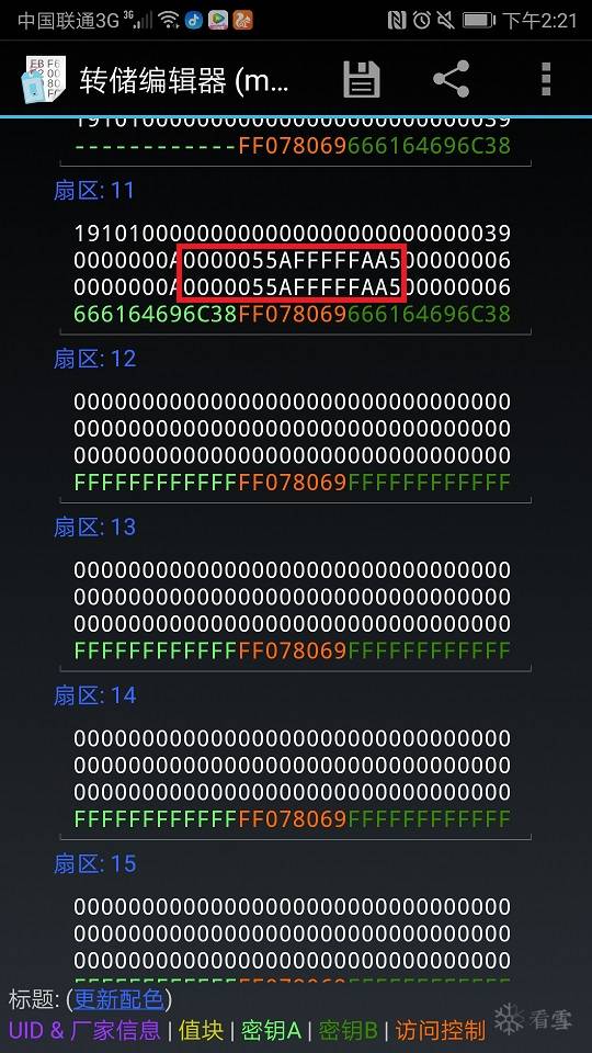

打开主界面的编辑分析转储文件,找到我们存储的文件。已知第11扇区存储着金额,55A对应10进制是1370,金额精确到分所以是13.70,后面FFFFFAA5是55A按位取反的结果。

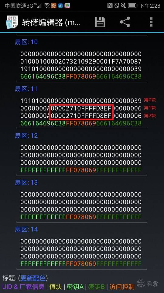

所以在修改了金额后,也应该将取反后的金额一并修改。例如将金额修改为100.00,如图所示。

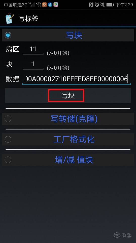

打开主界面的写标签功能,因为我们修改了11扇区的第1块和第2块,所以将这两个数据分别写入卡片,点击写块。虽然该功能提供了写转储等功能,可以将转储文件或者某一扇区一次性写入,但几乎没有成功过,可能是在写的时候,卡片与手机接触不好,而导致写数据失败。

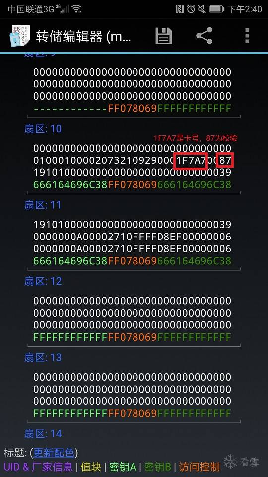

如图1F7A7是卡号,可以进行修改,但要注意最后87位校验位,校验过程是该块单字节相加,如:01+00+01+00+00+20+73+21+09+29+00+01+F7+A7+00=287,高位舍去,得87。最后写入方式,和上面相同。

能拿这个白嫖小区自动售水机吗 我完后试试 ps:你是怎么知道后面那些是校验位的 如:01+00+01+00+00+20+73+21+09+29+00+01+F7+A7+00=287,高位舍去,得87
