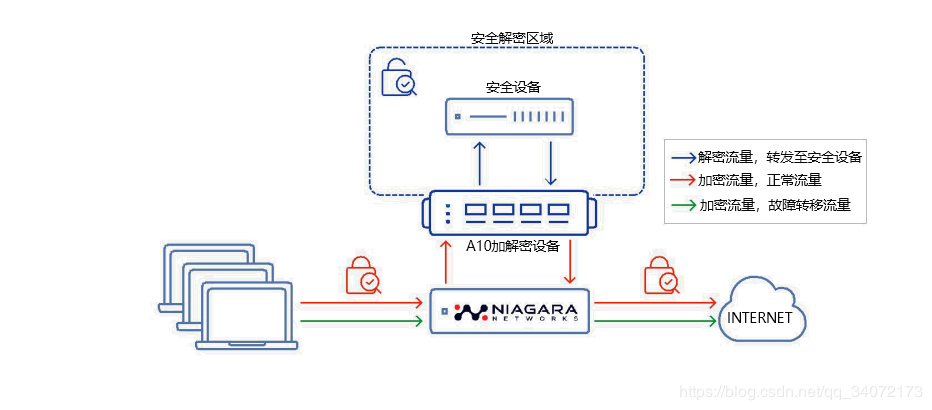

2.解决方案
在这里插入图片描述
A10 Networks和Niagara Networks共同提供了一个可扩展的解决方案,在不引入单点故障的情况下消除了企业防御的盲点。
  1. 将Niagara Networks Bypass设备串接在网络中
  2. 把A10 Networks Thunder SSLi接到Bypass设备上
  3. 通过A10 Networks SSL Insight®技术拦截SSL/TLS通信,并将其未加密的流量发送给第三方安全工具。
  4. Thunder SSLi设备的入口和出口接在Bypass设备上,通过发送可配置的单向或双向心跳来感知Thunder SSLi设备的运行状况,如果Bypass交换机检测到Thunder SSLi处于维护窗口或停机时间,系统会将提供故障接线保护-将网络链路的两侧连接在一起,保证网络直通,直到设备恢复。
  5. 正常情况下,流量检测后,Thunder SSLi对解密的流量进行加密,并通过Niagara Networks Bypass交换机将其发送到网络中。
3.方案价值
Niagara Networks Bypass设备和A10 Networks Thunder SSLi配合,可以透明地解密流量并将其转发到安全工具,如防火墙、入侵防御系统(IPS)、数据丢失预防(DLP)工具、网络取证、高级威胁保护(ATP)平台和其他安全设备,而不会减少或损害网络的可靠性或正常运行时间。
通过将Niagara Networks外部旁路交换机连接到A10 Thunder SSLi,有效地消除了单点故障,确保了一致和完整的网络正常运行时间。NiagaraNetworks的inline解决方案确保网络始终保持完整,而无需部署冗余的Thunder SSLi设备。
