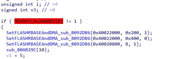

如何才能将这些0x40000000+offset的地址转成STM32固件库中的宏呢....

如果你有STM32固件库宏定义的那个头文件,可以文件-加载文件-分析C文件来将宏导入到IDA的枚举列表里,然后对着0X400xxxxx这些值按M将其对应到枚举中

对了,另外,IDA PRO 7.5支持这个功能了,SVD文件导入辅助功能

bluefish蓝鱼 如果你有STM32固件库宏定义的那个头文件,可以文件-加载文件-分析C文件来将宏导入到IDA的枚举列表里,然后对着0X400xxxxx这些值按M将其对应到枚举中
导入文件老是说失败  因为H文件里面调用了其他的H文件  就失败
