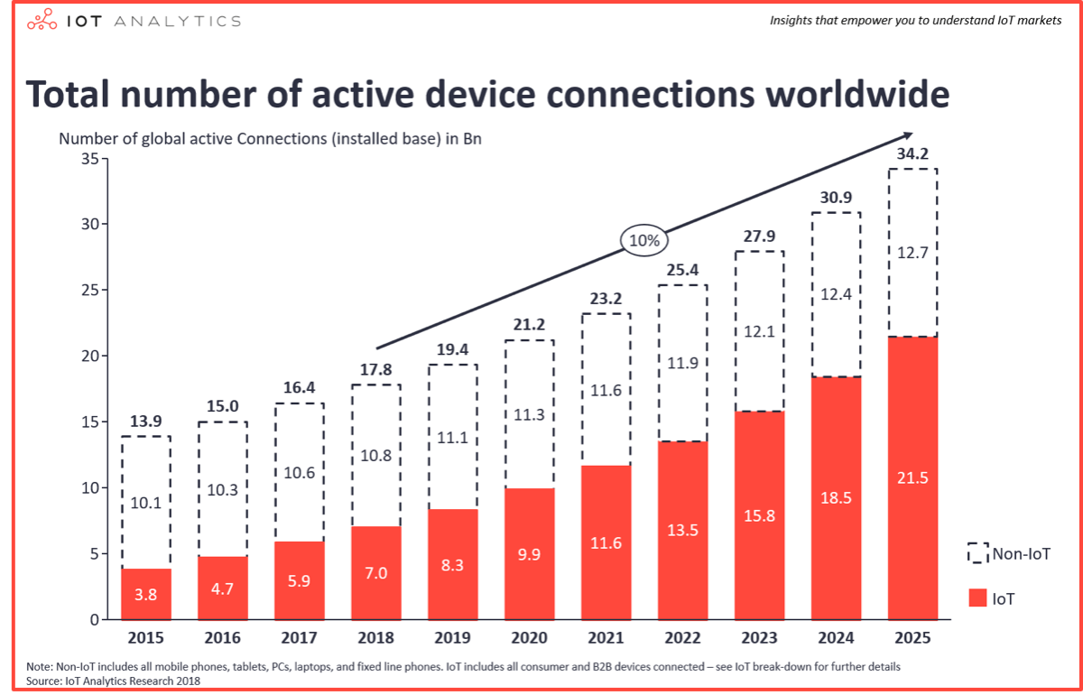

随着 5G 时代的来临,万物互联的伟大构想正在成为现实。联网的 物联网设备 在 2018 年已经达到了 70 亿[^1],在未来两年,仅智能水电气表就将超过10亿[^2]。

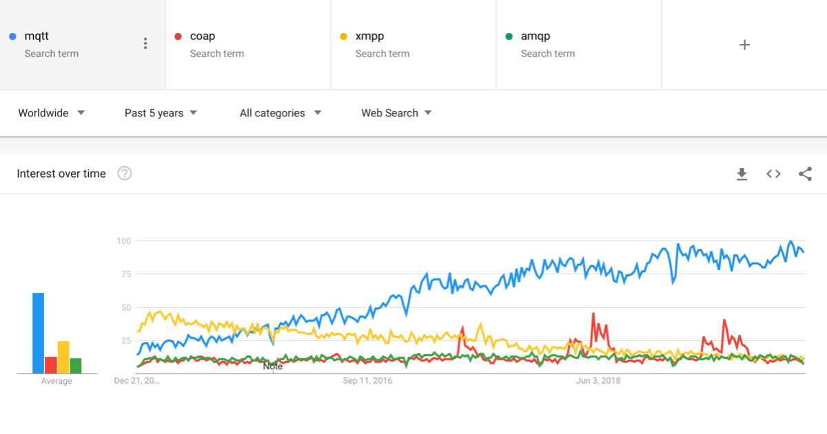

MQTT 协议 是基于发布/订阅模式的物联网通信协议,凭借简单易实现、支持 QoS、报文小等特点,占据了物联网协议的半壁江山:

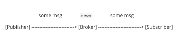

发布订阅模式是传统 Client/Server 模式的一种解耦方案。发布者通过 Broker 与消费者之间通信,Broker 的作用是将收到的消息通过某种过滤规则,正确地发送给消费者。发布/订阅模式 相对于 客户端/服务器模式 的好处在于:
在 MQTT 协议里,上面提到的 过滤规则Topic。比如:所有发布到 news 这个 Topic 的消息,都会被 Broker 转发给已经订阅了 news 的订阅者:
上图中订阅者预先订阅了 news,然后发布者向 Broker 发布了一条消息 "some msg" 并指定发布到 news 主题,Broker 通过 Topic 匹配,决定将这条消息转发给订阅者。

[^1]: The number of connected devices that are in use worldwide now exceeds 17 billion, with the number of IoT devices at 7 billion... 4daK9s2c8@1M7s2y4Q4x3@1q4Q4x3V1k6Q4x3V1k6A6L8%4c8Q4x3X3c8S2L8X3q4D9P5i4c8A6j5%4y4Q4x3X3g2U0L8$3#2Q4x3V1k6K6N6r3q4@1k6g2)9J5k6r3!0X3i4K6u0V1N6r3S2W2i4K6u0V1K9h3!0@1i4K6u0V1N6i4m8V1j5i4c8W2i4K6u0V1M7e0q4Q4x3X3c8I4x3W2)9J5k6o6t1H3x3e0S2Q4x3X3c8F1N6h3#2T1k6i4u0Q4x3X3c8G2k6W2)9J5k6r3W2G2N6q4)9J5k6r3c8W2N6X3W2U0k6i4y4Q4x3X3c8F1L8%4N6Q4x3X3b7%4j5W2)9J5c8R3`.`.
[^2]: The estimated installed base of smart meters (electricity, gas and water) is expected to surpass the 1 billion mark within the next 2 years. f6bK9s2c8@1M7s2y4Q4x3@1q4Q4x3V1k6Q4x3V1k6A6L8%4c8Q4x3X3c8S2L8X3q4D9P5i4c8A6j5%4y4Q4x3X3g2U0L8$3#2Q4x3V1k6K6L8h3q4J5N6q4)9J5k6r3#2W2N6r3g2J5i4K6u0V1L8h3q4J5K9$3g2@1i4K6u0V1x3U0l9I4z5g2)9J5k6r3N6D9L8$3u0S2L8q4)9J5k6s2m8W2L8X3g2@1M7X3q4@1K9h3!0F1i4K6u0V1M7X3g2S2j5$3S2W2k6q4)9J5k6o6p5@1i4K6u0V1M7r3g2J5j5$3g2F1N6q4)9J5c8R3`.`.
