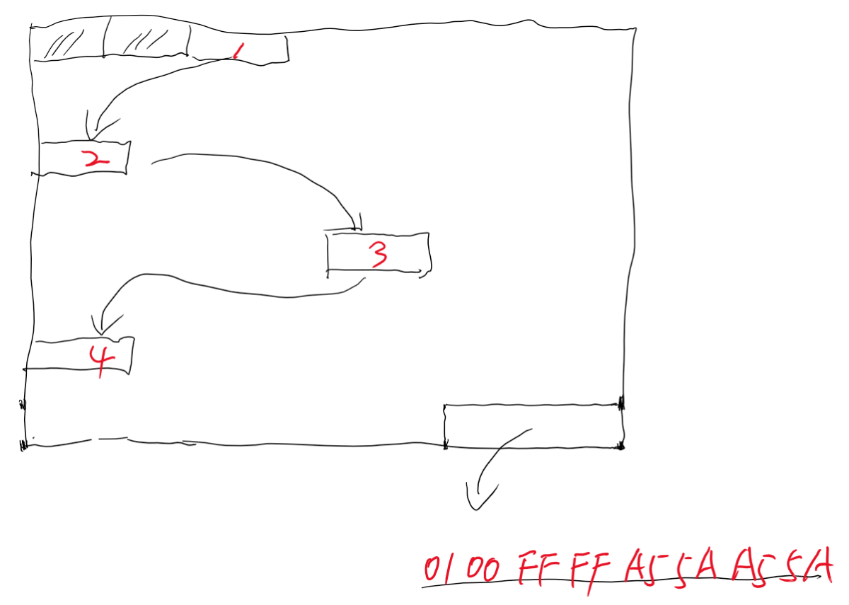

手里有块epson SF-850的智能手表,也有它的固件,想分析一下,目前我做的工作如下:
  1. SF-850的固件升级文件为SF850Firmware0109.exe,这其实是一个zip自解压文件,文件名中的0109为固件版本
  2. SF850Firmware0109.exe运行后在临时目录生成3个文件
    a. SFFirmware.exe,固件升级程序
    b. SF850Firmware0109.bin,固件文件
    c. SFFirmware.cmd,命令行,内容为:
    @echo off
    start .\SFFirmware.exe .\SF850Firmware0109.bin
  3. 然后SF850Firmware0109.exe启动SFFirmware.cmd进行真正的固件升级
大致调试了一下SFFirmware.exe,知道了SF850Firmware0109.bin的格式是下图所示的格式
bin文件是分节存放的,1处存放的是第2节的偏移,2处存放的是第3节的偏移,以此类推,文件以0100FFFFA55AA55A结尾。
bin文件的校验似乎不是在exe中进行的,因为我改了bin文件中的一个文本字符(epson的logo),固件能够下载到手表,但是不能更新(logo并没有改变),因此可以判断bin的校验是在手表中进行的(手表中估计还有bootloader一类的东西),所以现在的问题是需要重新计算校验值,但是不知道这个校验值怎么计算,以及计算好后放在哪里。求大神看看!!!

补充一下bin文件格式的说明,文件开头是这样一个结构
struct fw
  unsigned  size;       // bin文件大小
  unsigned  count;      // 节数
  // part[]
每个节有一个头,是下面这样的一个结构。第一节紧接在fw结构之后,其它节偏移根据part结构中的size字段计算
struct part
  unsigned size;        // 节大小(字节数)
  unsigned flag;        // 0x80000000:第一节标志;0x00420000和0x00410000:中间节标志,具体含义不知道,也许是代码和数据;0x00211600:最后一节标志
  unsigned pad0;
  unsigned pad1;
  union
    struct
      unsigned pad0;
      unsigned product;  // 产品型号
      unsigned pad1;
      unsigned pad2;
    } flg80;
MCU型号应该是一个定制的s1c17,其指令集从epson官网上下载(附件)
