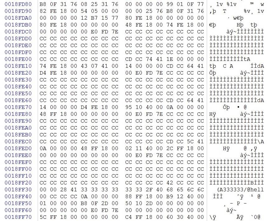

题曰:看图写结论,写一条得10分,不及格的统统参加补课呀!
图曰:(如图1)
图1
就看见:
1.左边一溜0018XXXX;
2.中间几片CCCCCCCC;
3.右边有几个认识的字母,比如“hell”。
然而:就看见3条,还得不出结论,怎么能及格?!Oh,What the hell!到底有什么子丑寅卯?
看整体布局,有内存地址、有十六进制数据、有字符,初步判断这张图片貌似是用WinHex之类的工具抓取的内存片段。内存里都有啥?代码、数据、栈、堆。那这一段像啥?且瞧瞧去。

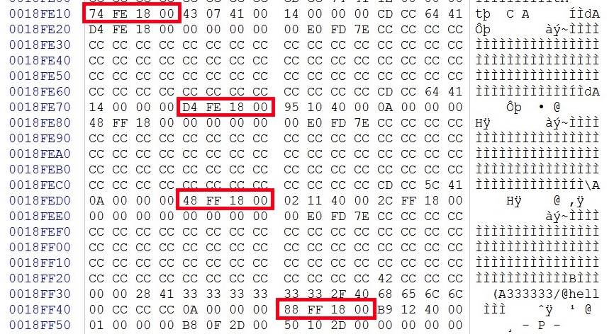

0018开头的内存地址是Win7系统栈空间在VC6下的特征,如图2。
图2
VC6下,类似的特征值还有:
WinXP-0x0012XXXX
Win10-0x0019XXXX
在VS的环境下,由于引入了内存地址随机化机制,我们就不能看到固定的特征地址了。

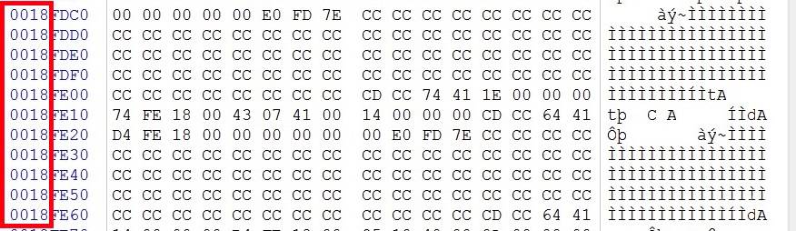

函数局部变量初始化为一片0xCCCCCCCC,符合debug版的特性,这是编译环境为我们调试程序赋予的便利。
有4片0xCCCCCCCC(如图3),说明有4个函数。

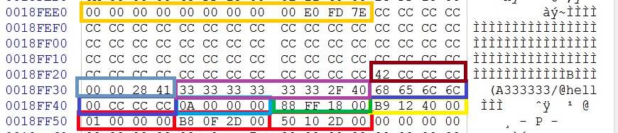

18FF88、18FF48、18FED4、18FE74,貌似一串连续的栈底(如图4),形成4个栈结构,且存在函数的嵌套调用,因为四个栈堆起来,如果不是嵌套调用,一个函数执行完毕,栈空间会释放掉,调用下一个函数时,栈还在原来的位置,就不会堆起来。
图4
1.按调用约定传递参数
2.保存返回代码的地址
3.流程转移到被调方代码处
4.保存调用方的栈底
5.更新栈环境为被调函数位置
6.为局部变量申请空间
7.保存CPU环境(/Zi 稳定保存12字节)
8.执行函数体
9.恢复CPU环境
10.释放局部变量空间
11.恢复调用方的栈底
12.取出当前栈顶作为返回地址
13.如果是_stdcall或者_fastcall约定,则此时释放参数空间
14.函数返回,流程回到调用方(如果是__cdecl,则此时释放参数空间)
本图中,由于只体现了函数被调用过程,没有被执行之后的过程,所以简化为:
1.参数入栈
2.返回地址入栈
3.保存栈底
4.变量入栈
5.保存CPU环境(/Zi 稳定保存12字节)
此时,便能按图索骥,去把云里雾里的一片不知道什么鬼,变成可读的、有意义的信息吧!

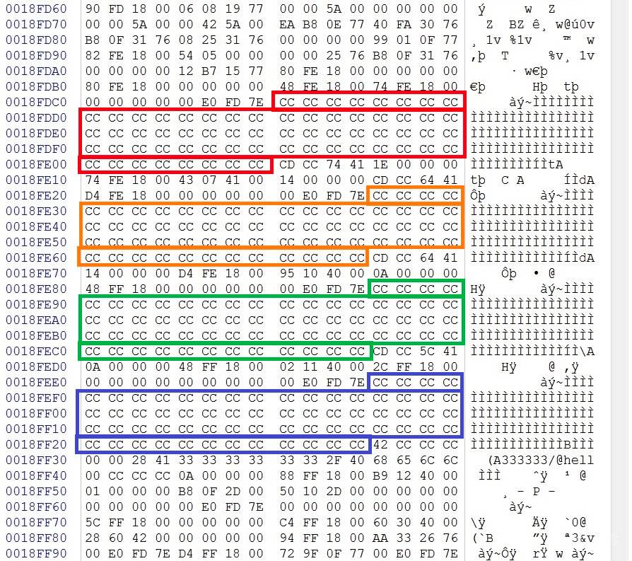

要知道,main函数是程序员的入口,可不是程序的真正入口,它也是被调用的,它的调用方是mainCRTStartup。main函数有三个参数:命令行个数、命令行字符指针数组、环境变量字符指针数组。三个参数的特征是,第一个是整型十六进制值,后两个是指向堆空间的、离得不太远的两个地址(如图5)。
图5
1.参数入栈--------------------------------------01 00 00 00 B8 0F 2D 00 50 10 2D 00
2.返回地址入栈-------------------------------------------------------------------B9 12 40 00
3.保存栈底-------------------------------------------------------------------------88 FF 18 00
4.变量入栈---------------------------------------------------42 CC CC CC --0A 00 00 00
5.保存CPU环境(/Zi 稳定保存12字节)-----00 00 00 00 00 00 00 00 00 E0 FD 7E
翻译一下:
1.三个参数说明是main函数,命令行个数是1个,命令行字符指针数组和环境变量字符指针数组的首地址分别为0x002D0FB8和0x2D1050;
2.main函数返回地址是0x004012B9;
3.调用方栈底是0x0018FF88;
4.变量看形式有5个,1个int型0A 00 00 00(值为10),1个char型字符串68 65 6C 6C 00(内容为“hell”,00为字符串结束字符‘\0’),1个double型33 33 33 33 33 33 2F 40(值为15.6),1个float型00 00 28 41(值为10.5),1个char型0x42(值为‘B’);
5.当前CPU三个寄存器的值分别为0x7EFDE000、0x00000000、0x00000000。

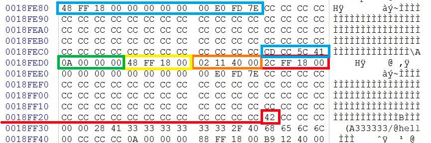

从main函数自下至上,三个函数暂时称作fun1、fun2、fun3(先声明,再使用)。
fun1被main函数调用,栈结构如图6。
图6
1.参数入栈--------------------------------------------------------------------------2C FF 18 00
2.返回地址入栈---------------------------------------------------------------------02 11 40 00
3.保存栈底--------------------------------------------------------------------------48 FF 18 00
4.变量入栈-------------------------------------------------------CD CC 5C 41 0A 00 00 00
5.保存CPU环境(/Zi 稳定保存12字节)------48 FF 18 00 00 00 00 00 00 E0 FD 7E
翻译一下:
1.参数是0x0018FF2C,是指向main函数char型变量的地址,由此可以推断main函数的5个变量有可能是一个结构体的5个成员,否则,仅仅传地址要么造成后面的变量无意义,要么造成不合理的指针运算;
2.fun1函数返回地址是0x00401102;
3.fun1函数的调用方main函数的栈底是0x0018FF48;
4.变量有两个,1个int型0A 00 00 00(值为10),1个float型CD CC 5C 41(值是13.8f);
5.当前CPU三个寄存器的值分别为0x7EFDE000、0x00000000、0x0018FF48,此时fun1的栈顶被更新为其栈底保存的值。
