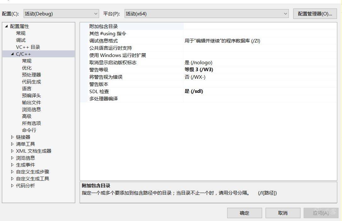

首先新建一个 Visual C++ 空项目,选择Debug和X64后,还需要配置一下项目的工程属性,先把警告等级调成3

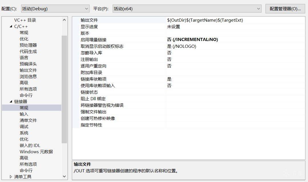

把增量链接改成否

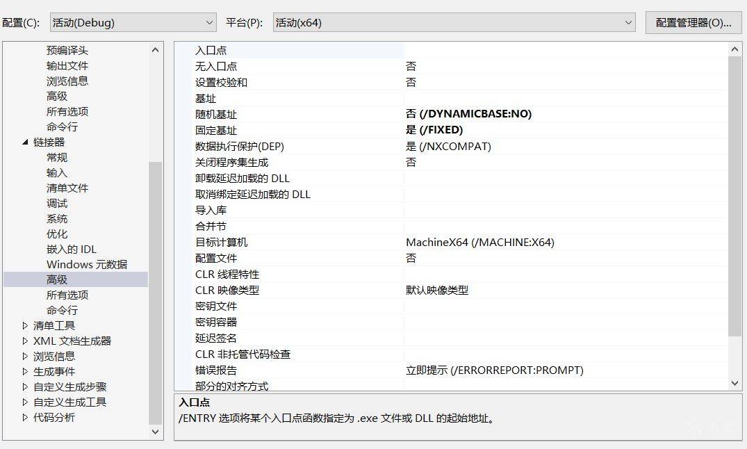

把随机基址改成否,把固定基址改成是。

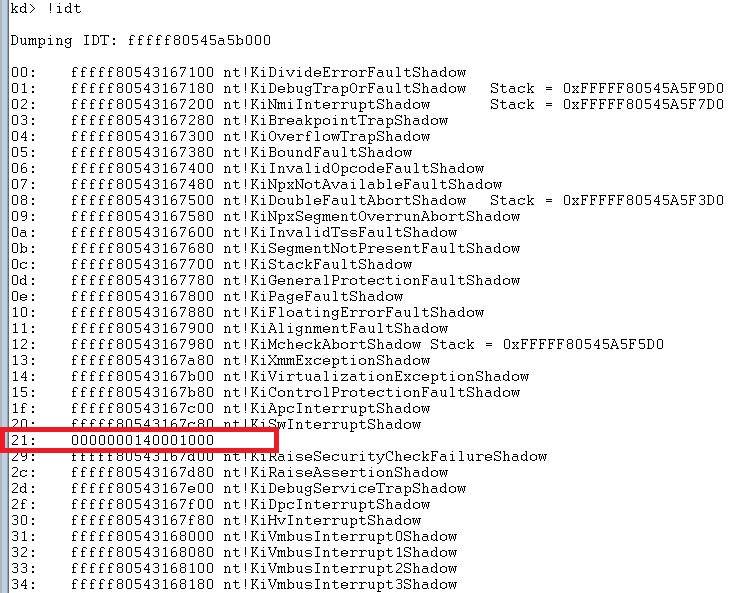

编译出来后在1903运行。然后我们在操作系统中人为构造一个IDT后门,我构造自定义的中断int21,之所以用int 21h 因为系统没占用21号中断。并把中断处理函数的地址设为0x0000000140001000,由于之前指定了工程属性为“随机基址否,固定基址是”使得IntEntery函数的入口地址始终是0x0000000140001000而不是随机数。

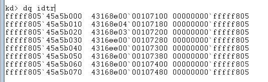

由于64位中断门已经从8字节变成16字节,1号中断门描述符正在fffff80545a5b010,2号在这基础上+10h变成fffff80545a5b020,以此类推21号在fffff80545a5b210。用Windbg构造21号中断如下:
eq fffff8010845b210 4000ee0000101000
eq fffff801 0845b218 1
我们用!idt指令来查看一下,发现21号的中断处理函数的确已经改成了我们自己的0x0000000140001000函数,即IntEntry的基址。

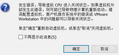

编译并运行这个程序,虚拟机立即崩溃。一个典型的三重错误。
目前我们的中断处理函数里就只有iretq,如果是在32位的XP系统甚至64位的Win7系统,程序应该会顺利的退出,但在win10-1903下运行结果是三重错误,原因就是win10引入了最新的安全机制:SMAP(Supervisor Mode Access Prevention)和SMEP(Supervisor Mode Execution Prevention)
SMEP就是内核权限的CPU不能执行用户权限的代码页,本次实验中,21中断的处理函数地址是0x0000000140001000,显然是位于用户态的代码页,因此提权到内核权限的CPU执行该函数时就会崩溃。
可能有人会怀疑崩溃并不是SMEP导致,而是由于修改IDT表触发PG,这里我说明下,这个错误绝对不可能是PG导致的,原因是:1.该错误是运行代码后立即触发的,而PG是延迟触发的,也就是修改的那一刻也许不会立即触发,经过一段时间PG扫描到这段代码被修改就会触发。所以PG蓝屏的时间是不确定的,也许几分钟,几小时都有可能,实际攻击中可以改完后再短时间内恢复现场,以躲避PG的检测,2.这是一个非常严重的三重错误,而PG导致的错误一般仅仅只是蓝屏,错误代码109。附加调试器时可以用!analsys v 来分析崩溃现场的,而三重错误比蓝屏要严重的多,性质完全不同。

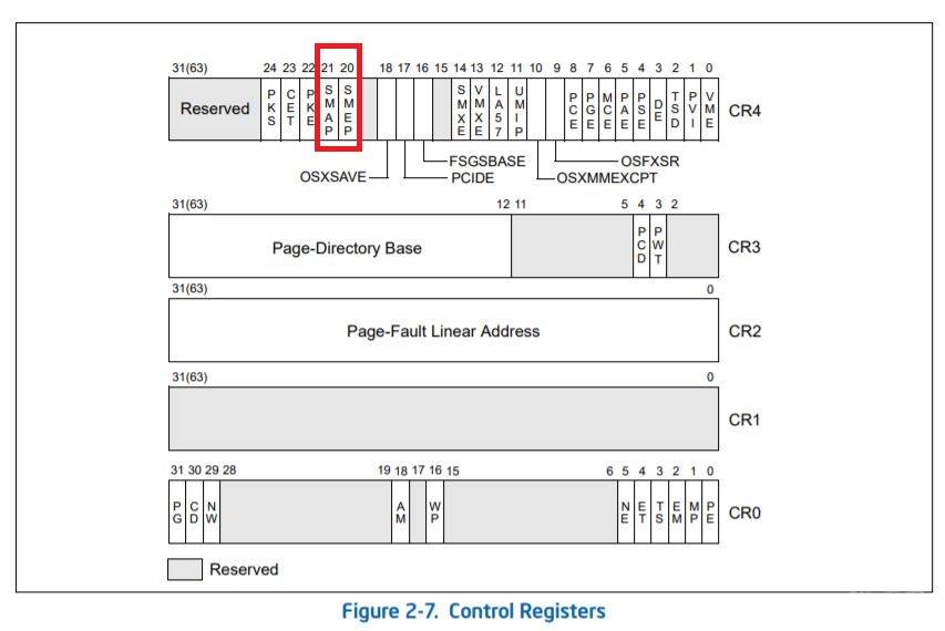

从上图可知CR4寄存器的20和21分别是SMEP和SMAP标志位,置一代表功能开启,置零就代表功能关闭,定位到这两个位问题就好解决了,

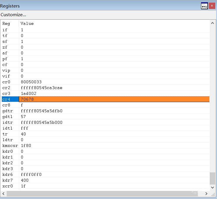

我们用r cr4得知cr4是0x370678,再用.formats 0000000000370678把它解析成二进制,结果是: 00000000 00000000 00000000 00000000 00000000 00110111 00000110 01111000。注意20,21不是第20,21位,而是21,22位,是从0开始的。我把这两位标记出来了,这两个位都是1,说明SMEP和SMAP都默认开启
只要用Windbg把21位置零就可以了,我们只需手动把CR4从370678改成270678就绕过了SMAP

方法1:借鉴之前绕过SMEP的方法,故伎重演用Windbg把CR4的22位置零,21,22同时置零时的CR4是70678。
