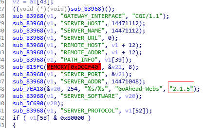

获取版本
简单搜索字符串“GoAhead”可以非常快地定位到版本号,可以看到下面的版本号为2.1.5。

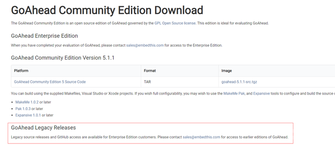

下载源码
由于GoAhead源码已经不在GitHub上维护了,官网的历史版本又只对企业用户开放,所以没法从官方渠道获取源码。
不过可以从之前网友共享的资源入手,来获取到这部分源码,最后在CSDN上下载了一个相近的版本2.1.8。

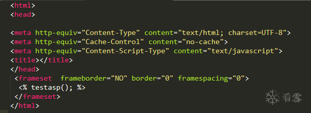

GoAhead Webserver支持类ASP的服务器端脚本语言,该脚本的语法和微软的ASP Active Server Page)语法基本相同,通过使用ASP脚本可以非常高效得开发动态页面。如下就是一个非常典型的ASP代码,可以看到ASP代码是嵌入” “<%...%>”之间的部分,其中的testasp函数的实现是在C/C++层中。

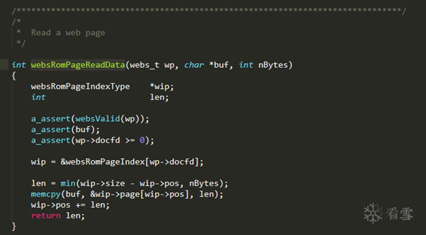

回到GoAhead源码,为了在目标固件定位websRomPageIndex全局表,需要找到调用它的地方,websRomPageReadData函数使用了这个表,该函数负责将文件数据拷贝到指定的缓冲区。
继续查看调用websRomPageReadData函数的地方,直到找到特征字符串(用于定位函数),最后找到了一个函数websAspRequest,非常适合定位。通过”Can’t read %s”字符串可以快速在固件中找到这个函数。

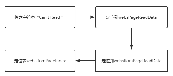

二、定位流程
最后简单总结了下定位流程:

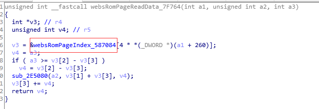

一、固件中定位表
通过字符串”Can’t read %s”定位到websPageReadData函数,如下框起来的就是该函数:
继续进入函数分析,找到websRomPageIndex全局表:

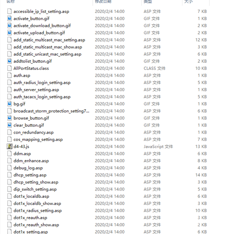

通过在上面的分析已经在固件中定位到websRomPageIndex全局表的位置,根据websRomPageIndexType结构体的定义编写如下脚本提取文件数据:
提取的文件如下所示:
提取ASP文件后,通过查看其源码,就能定位到一些存在于ASP脚本中的安全缺陷。在实际审计的过程中,本人发现了该工业交换机web服务端的若干安全问题。

给后续看到本文的师傅提一下,gitee还可以下载到GoAhead源码
9c8K9s2c8@1M7s2y4Q4x3@1q4Q4x3V1k6Q4x3V1k6Y4K9i4c8W2k6g2)9J5k6h3y4G2L8g2)9J5c8X3#2A6M7Y4u0G2M7Y4y4Q4x3V1k6s2L8@1q4Z5k6h3q4V1
