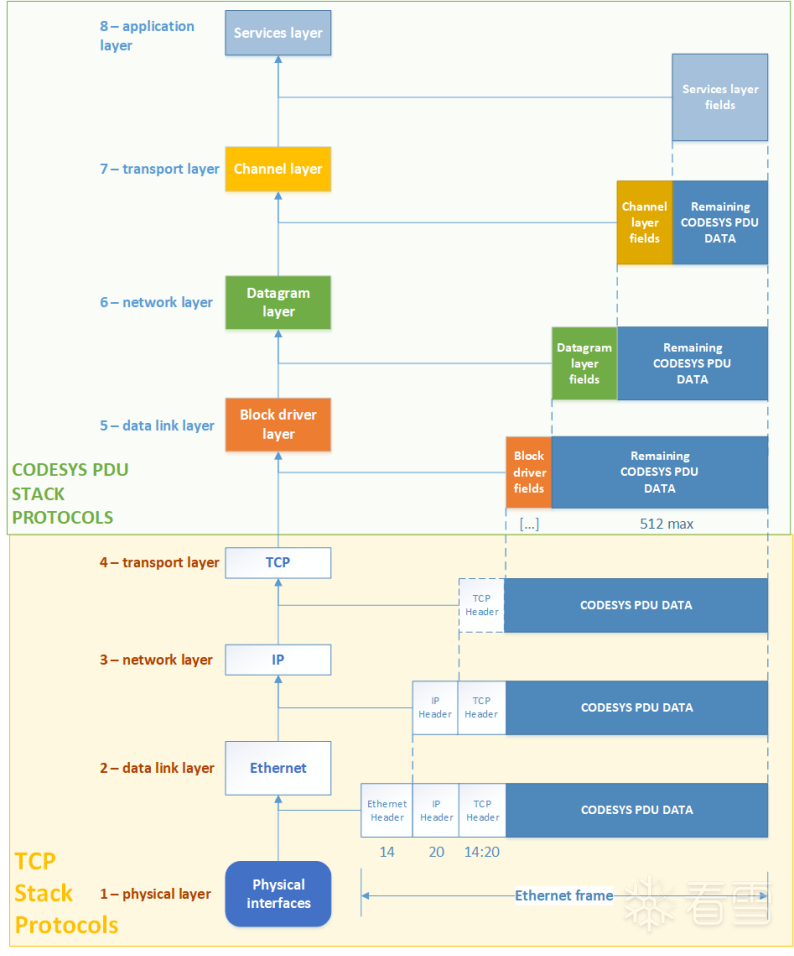

V3 与V2的协议完全不同,该协议架构如下图所示,该协议栈分为四层:
1.块驱动层——Block Driver layer
2.数据报层——Datagram layer
3.通道层——Channel layer
4.服务层——Services layer

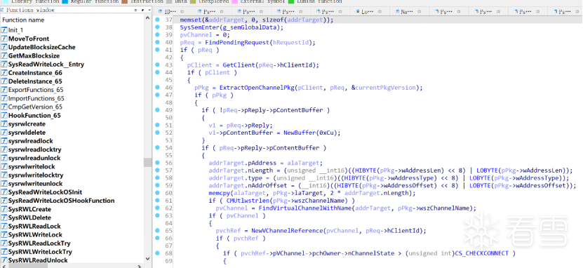

  通过获取到了某个使用CodeSys V3 PLC固件,使用IDA进行分析,分析出协议的处理流程和功能码含义。

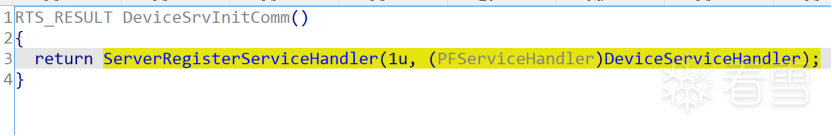

  CodeSys V3通过ServerRegisterServiceHandler注册对应service_group处理的handler(相当于传统意义上上的功能码):

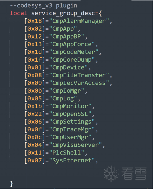

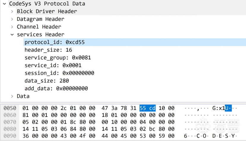

所有注册的服务如下图所示(图示为本人编写的LUA解析插件的内容),可以看到CodeSys协议包含相当多的功能,包括用户管理,日志管理,文件传输等功能。

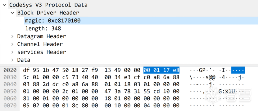

  为了帮助理解和研究CodeSys协议,本人不得不实现一个Wireshark解析插件来解析数据报文,下面简要介绍每个layer来分析V3数据包格式。

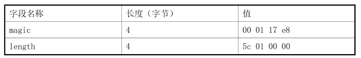

  块驱动层的组件的主要任务是创建通过物理或软件接口进行通信的能力。任何块驱动程序组件都是一个“输入点”,用于接收数据包和传输数据包的点。
  该层的主要目的是路由数据包,检测 CODESYS 网络中的节点,并将数据传输到下一层。

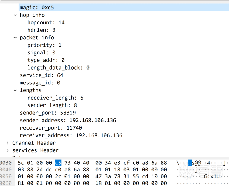

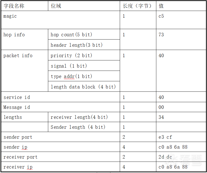

简单介绍上面关键字段的含义:
Magic 字段:
通过 CODESYS协议生成的数据包的魔数。该字段的大小为一个字节。
Hop count 字段:
表示在网络上接收到的数据包所经过的CodeSys节点数。每当一个 CODESYS 网络节点收到一个数据包并将其重定向到另一个 CODESYS 网络节点时,它就会递减hop_count的值。如果一个节点收到了一个数据包但不是它的最终接收者并且hop_count字段的值等于 0,则节点将丢弃此数据包。本质上,该字段让 CODESYS 节点的网络免于无休止地转发数据包。
packet_info字段:
表示数据包相关设置。
priority字段:
指定处理数据包的优先级。以下数值用于指定优先级:0 – 低,1 – 正常,2 – 高,3 – 紧急
length_data_block字段:
表示接收者可以接受的最大数据大小。
Service id 字段:
服务ID,指示特定服务器必须处理接收到的数据。

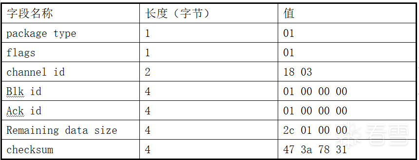

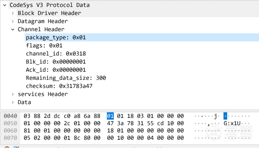

  通道是 CODESYS 网络节点之间的一种通信机制,它保证通信的同步、传输数据完整性的验证、消息传递的通知以及大量数据的传输。
Packet_type字段:
BLK(0x1)包类型,表示数据传输。
flags字段:
BLK数据包类型的数据包标志。
channel id 字段:
用于数据传输的通道 ID。
Blk_id 字段:
当前 BLK 消息的 ID。此 ID 每次由通过信道发起通信开始的一方递增。
Ack_id字段:
最后一条 ACK 消息的 ID。该 ID 每次都由响应方更改。在应用层接收到最后一个数据传输到服务的数据包后,响应端将该ID进行更改。
Remaining_data_size 字段:
remaining_data 所包含的预期数据的大小。
Checksum 字段:
该字段是对remaining_data中包含的数据进行校验,CRC32算法用于计算校验和。

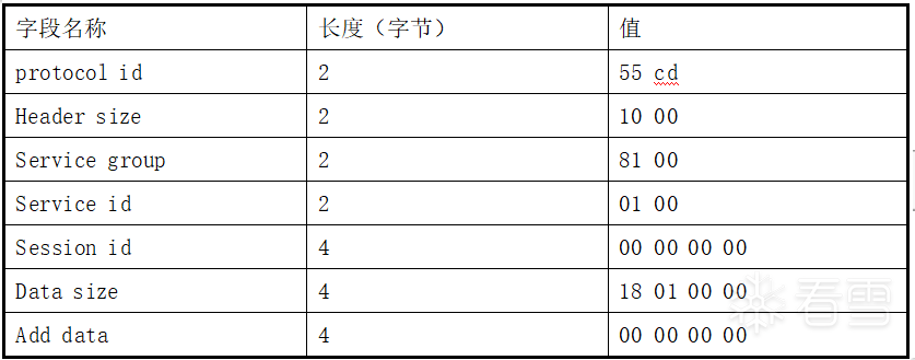

  该层的主要任务是查询请求的服务并传输其操作设置。服务层的任务包括对在该层传输的数据进行编码、解码、加密和解密。
protocol_id字段:
使用的协议的ID。此ID指示哪个协议处理程序修改了数据以及应使用哪个协议将数据传输到服务。
Header size 字段:
protocol_header的大小。该字段的值不包含先前字段和当前字段的大小。
Service group字段:
被查询服务的ID。如果在ID中设置了最高有效位,则意味着该消息是来自服务的响应。
Service ID 字段:
命令的ID,这个ID决定了服务执行的功能。
session_id 字段:
会话的ID,包含接收到的会话或空会话的值。
data size 字段:
protocol_data字段中数据的大小。

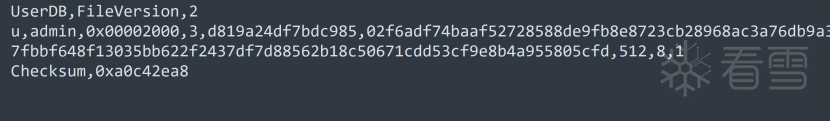

  CodeSys 在新版V3通讯协议中已经默认开启授权机制,用户必须设置账号密码才可以进一步使用。在设置密码成功后,用户必须登录后才能对PLC进行控制管理以及编程组态等操作。但是具体的算法之前从未有人披露过,下面我将简单介绍其流程和相关算法。

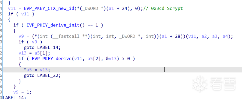

  新版CodeSys V3通讯协议账号相关信息默认存放于UserDatabase文件中,旧版本的CodeSys V3的密码是MD5加密的,新版做了改进,使用了scrypt算法来进行存放。该算法在CryptoDeriveKey中实现,如下所示:
UserDatabase文件内容如下,其中“admin”为用户名,后面接着的是密码哈希信息。

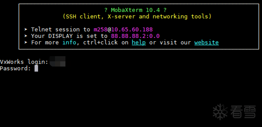

  密码保护是保护CodeSys PLC的重要防线,一旦攻击者突破这层防线,就可以利用注入代码的方法插入任意shellcode执行RCE。这是由于CodeSys为了实现可编程功能,会将用户编写的代码统一编译成机器码,并且由RunTime调度执行,执行的过程没有在VM或者sandbox中,这就导致攻击者可以插入任意的机器码(例如LINUX平台上的反弹shell)来完全接管PLC。
如下所示,使用该方法在PLC开启了Vxworks上的Telnet服务(原先是关闭的):
