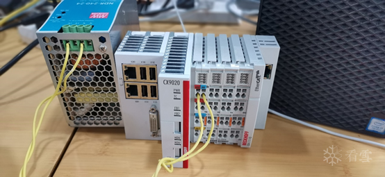

CX9020是倍福公司生成的PLC,运行Microsoft Windows Embedded Compact 7操作系统,广泛运用在运动控制领域。
下图就是测试的目标PLC,版本号为CX9020 HPS 6.02d。本文会从固件逆向分析的角度来简单介绍下漏洞挖掘的方法。
实物图:

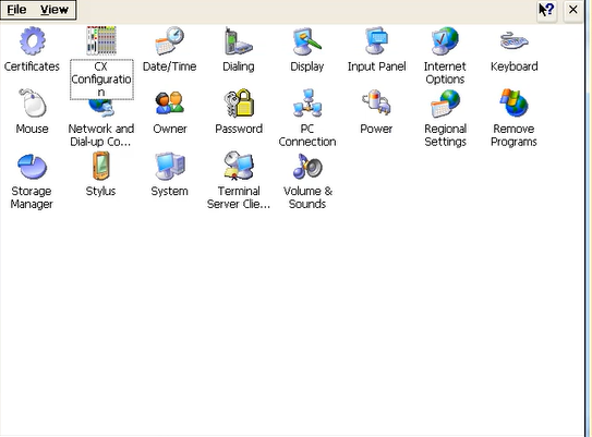

系统配置图:

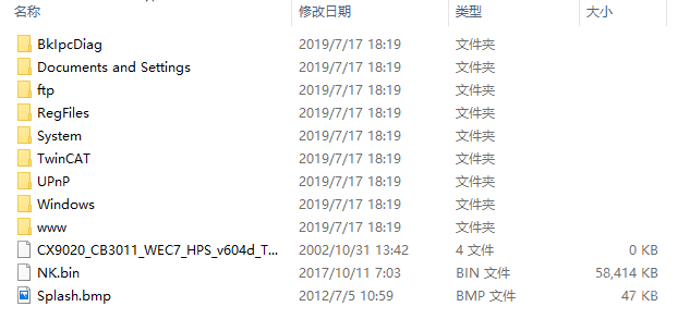

CX9020的固件是存储在SD卡中,所以可以很容易通过读卡器读取到其中的固件。同时官网也开放了固件下载,可以获取到不同版本的固件(2b9K9s2c8@1M7s2y4Q4x3@1q4Q4x3V1k6Q4x3V1k6V1L8%4N6F1L8r3!0S2k6q4)9J5k6h3u0W2j5$3E0Z5L8$3k6X3i4K6u0W2j5$3!0E0i4K6u0r3k6r3!0%4L8X3I4G2j5h3c8Q4x3V1k6K6L8$3k6@1N6$3q4J5k6g2)9J5c8X3g2E0j5W2m8o6i4K6u0V1b7$3!0F1N6s2u0G2L8q4!0q4c8W2!0n7b7#2)9^5z5g2!0q4x3#2)9^5x3q4)9^5x3R3`.`.

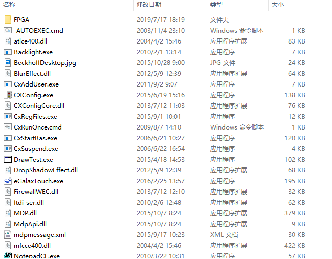

该固件是典型的WINCE固件,版本为Windows Embedded Compact 7。其中System文件夹包含关键的一些自定义的程序文件:
在NK.bin文件中则包含有windows系统文件和额外自定义的一些组件。对于NK.bin无法直接查看,需要用解包工具进行提取里面的文件。
提取工具需要用到Github上开源的eimgfs以及wince开发工具包中的cvrtbin,viewbin,通过将这些工具结合起来使用就能把NK.bin里的文件提取出来,相关命令如下:
通过以上步骤,NK.bin里面的文件已经全部提取出来,一共有628个文件。

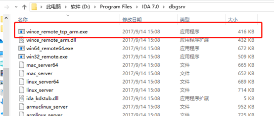

逆向分析不仅需要静态分析,动态调试也是必不可少的,通过动态调试的方法往往能发现一些安全性问题,相对于Vxworks一类的固件,WINCE是非常方便进行动态调试的。

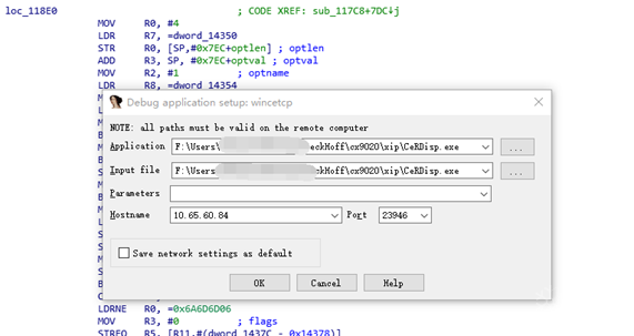

首选先把IDA PRO的wince debug server上传到PLC中,在PLC中运行该程序即可,该程序就会自动监听端口并且等待调试器连接。
启动调试服务端后,就可以让IDA进行连接,这样就使用IDA可以进行动态调试了。

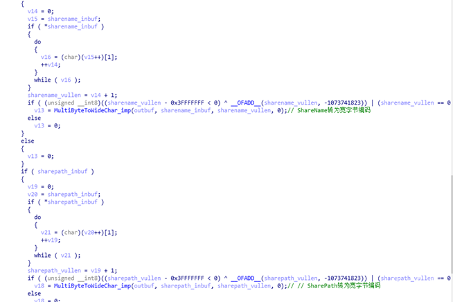

首先,最开始的主要目标是web端,因为网页的交互和处理比较复杂,比较容易出现问题。但是挖掘漏洞对象不是HTTP协议解析,因为这个系统使用了微软编写的Http Server,对协议漏洞挖掘可能比较困难。所以,我们把注意力放在了Http之上的应用层。通过手动的方法先快速对web层进行测试,具体方法是对网页输入超长的字符串提交之后,看看是否会存在问题,在这个过程中,发现了一个拒绝服务问题,触发之后直接会让web端无法正常工作:
通过调试器,我们快速定位到了崩溃点,并分析了崩溃原因。在mdp.dll处理函数中,有一处字符串编码转换处理,会将转换的编码结果输出到栈上,由于把输入字符串长度作为MultiByteToWideChar函数的cchWideChar,也就是输出的缓冲区大小(宽字节数),会导致溢出发生,造成内存破坏从而引发拒绝服务。

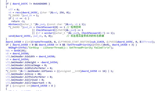

在对web端进行简单的测试后,我把目光转向了Remote Display服务,该服务提供远程桌面服务,通过该服务用户可以进行桌面级操作。

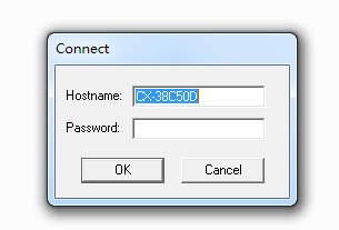

由于这个倍福自带的CeRDisp不仅实现了远程桌面服务,还实现了授权功能,在用户设置密码后,使用远程桌面进行访问的时候要输入安全密码,如下图:
通过使用IDA简单分析了下该授权流程,发现该服务授权机制是存在缺陷的,可以直接被绕过。在CeRDisp.exe中,可以看到在检测密码之后,仅仅发送了一个判断密码正确与否的标志给客户端,而没有采取其他动作(如关闭连接之类的操作)来防止客户端继续进行连接流程,造成了只要patch客户端的判断代码忽略错误标志即可绕过授权强制进行登入。
