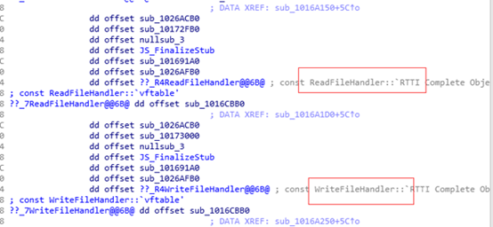

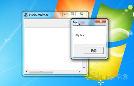

ABB HMISimulator是ABB推出的Panel Builder 600中的HMI模拟器组件,通过该模拟器可以在开发的时候进行仿真调试,在分析其安全性时,发现了任意文件读写漏洞CVE-2019-18995。
ABB HMISimulator 会直接对外暴露出HTTP服务,分析的时候,可以使用传统的web漏洞挖掘思路进行分析。通过结合一些逆向工程的手段,我们很快确定了HTTP对外暴露出两个危险CGI接口,能够读写任意文件。
该漏洞通过写一些关键文件可以达到远程代码执行的目的,如关键exe/dll,计划任务等文件,具体过程不再赘述。
