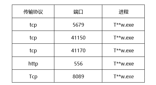

能够远程触发的漏洞往往比能被本地触发的危害性要高,所以为了尽最大可能挖掘危害性高的漏洞,应该先从暴露的端口出发,分析对应的服务以及协议:
从上面可以看到,该SCADA软件暴露出多个端口,可以说每个端口都是一个攻击面,除了一个http端口外,其他都是私有的协议。

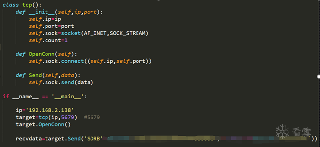

为了了解每个端口对应的服务,需要调试分析,但是有些数据包往往需要在特定的环境架构中才能产生,譬如说历史数据库的协议数据包必须设置数据库地址才能产生,而其他的官方未披露的服务只能通过逆向调试确定。在调试之前,可以编写并运行一个测试脚本,该测试脚本会向指定端口发送一个数据包,在服务端通过下recv之类的断点就能找到解析的地方。

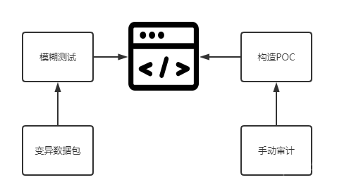

1.手动对危险函数进行审计,分析每个功能码对应的处理逻辑,即可在审计阶段把能够用肉眼看到的漏洞挖掘出来。
2.通过对抓取的数据包进行变异,结合逆向出来的报文格式,编写模糊测试模块进行模糊测试(Fuzz),模糊测试的效果取决于种子数据的好坏和协议的复杂度。
通过上面提到的研究方法发现了十几个严重的安全漏洞,超过半数都是远程拒绝服务漏洞。这里选取了几个典型例子,来简单介绍一下相关的安全问题。
