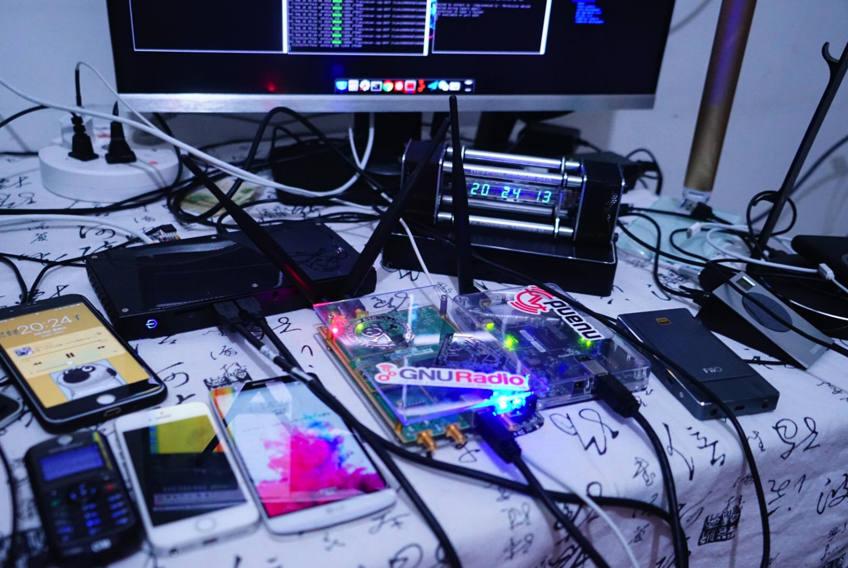

17年写的使用OpenBTS基站测试物联网模块当时因为一些原因,中断了这方面的一些研究。
后面因为在工作中继续接触了2G/GSM、3G/UMTS以及4G/LTE的一些开源项目,然后慢慢意识到:开源基站在研究领域的用途不单单限于对IoT智能硬件GPRS流量的劫持这一方面。

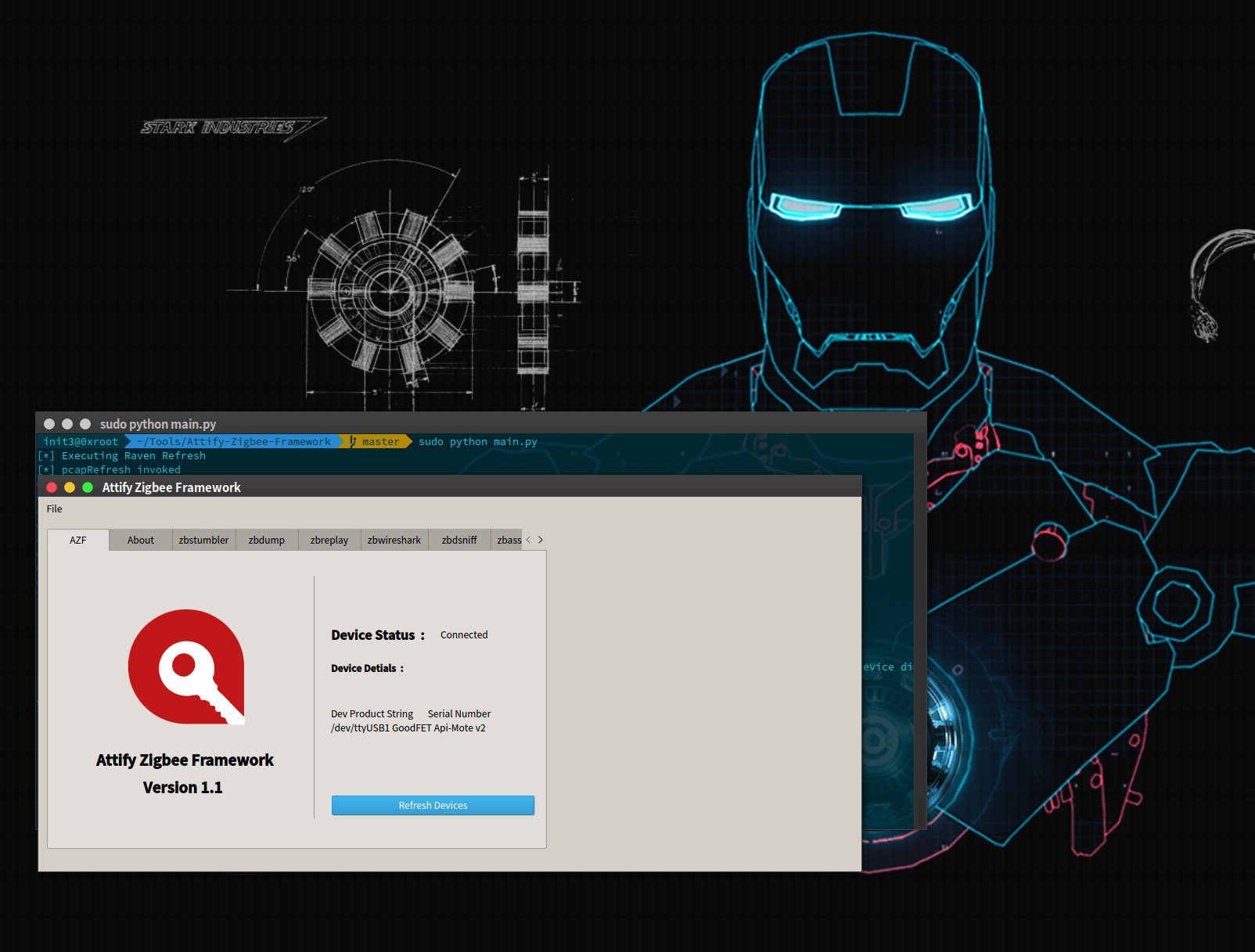

ZigBee方面,借助于TI德州仪器的一些USB dongle、以及ApiMote等相关硬件可实现对设备无线数据包的嗅探抓取。

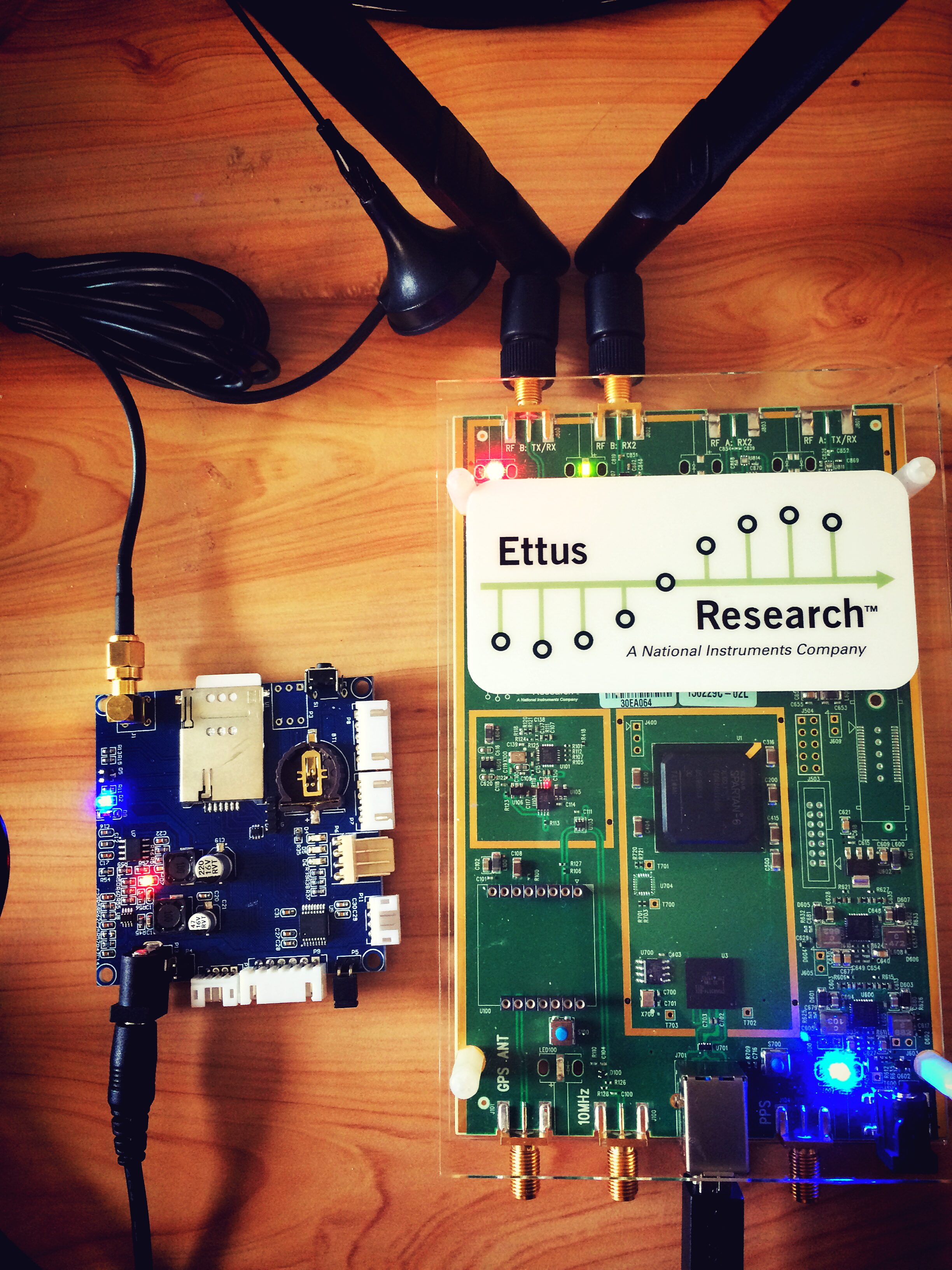

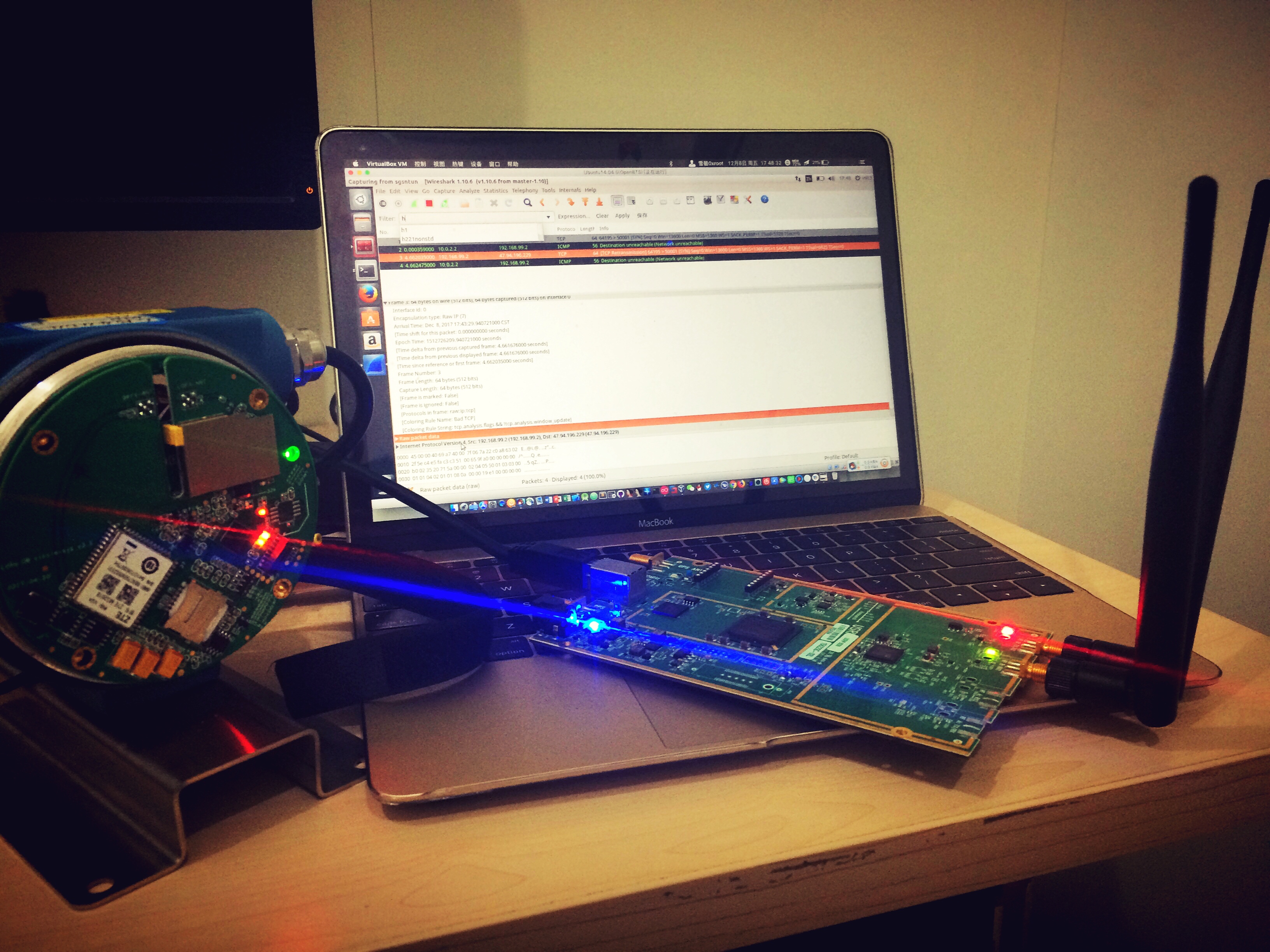

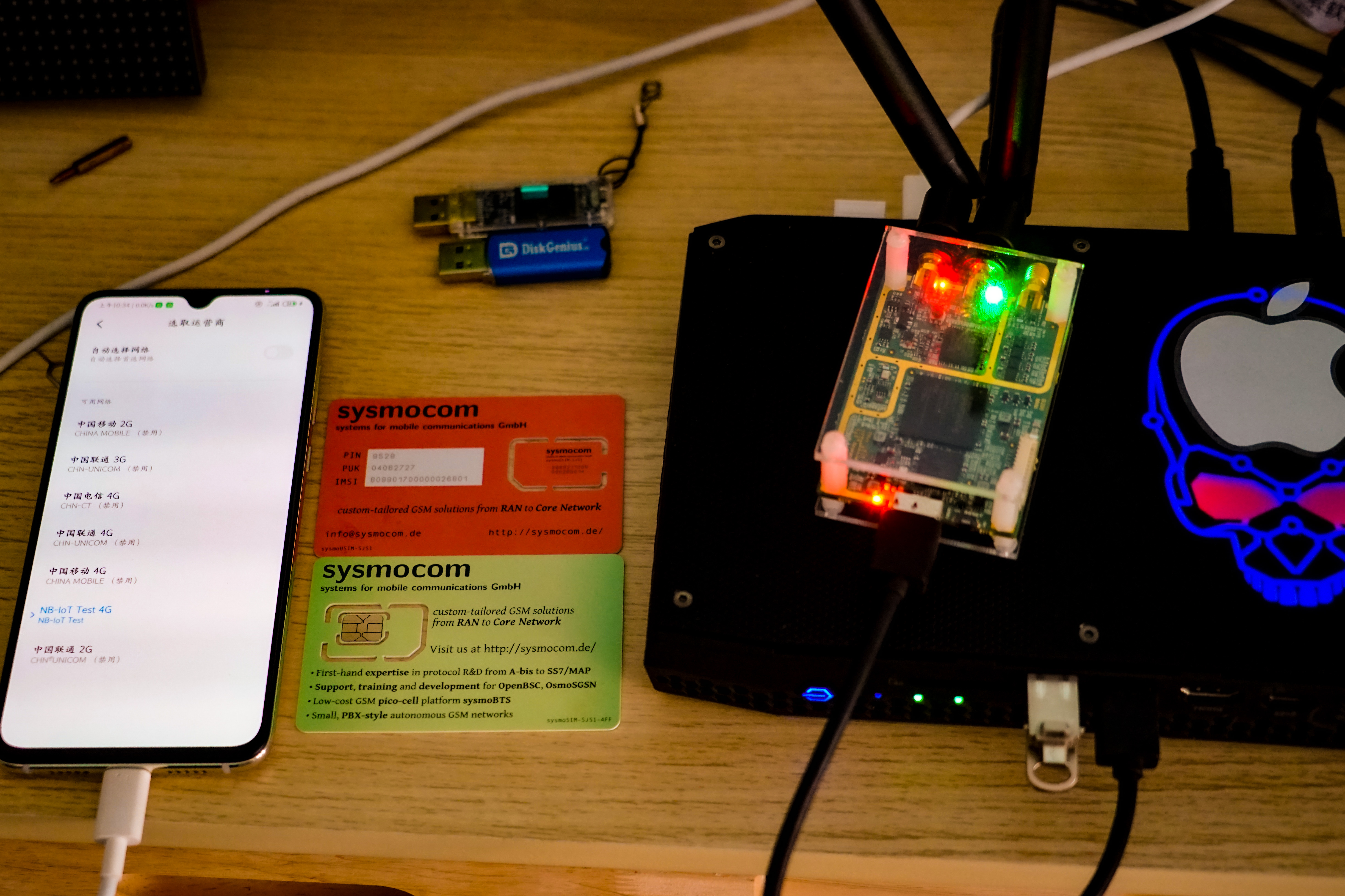

因为2G是单向鉴权,所以导致2G网络中的设备很容易被劫持,下面这幅图演示的就是通过OpenBTS+USRP实现一个小型的2G基站,并劫持了一款智能水表,劫持之后所有的设备流量都会经过我这台电脑,而不是运营商的基站。

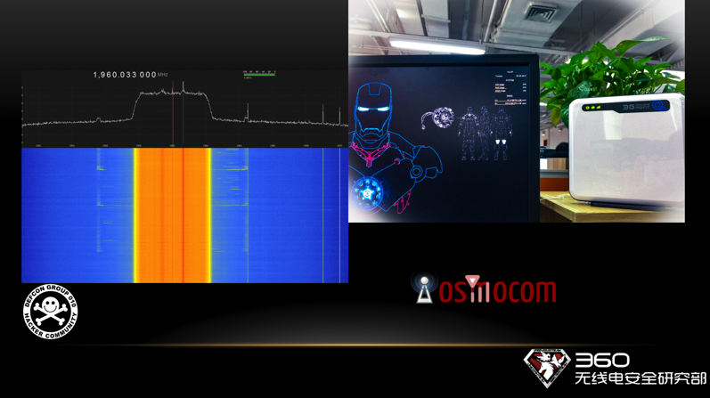

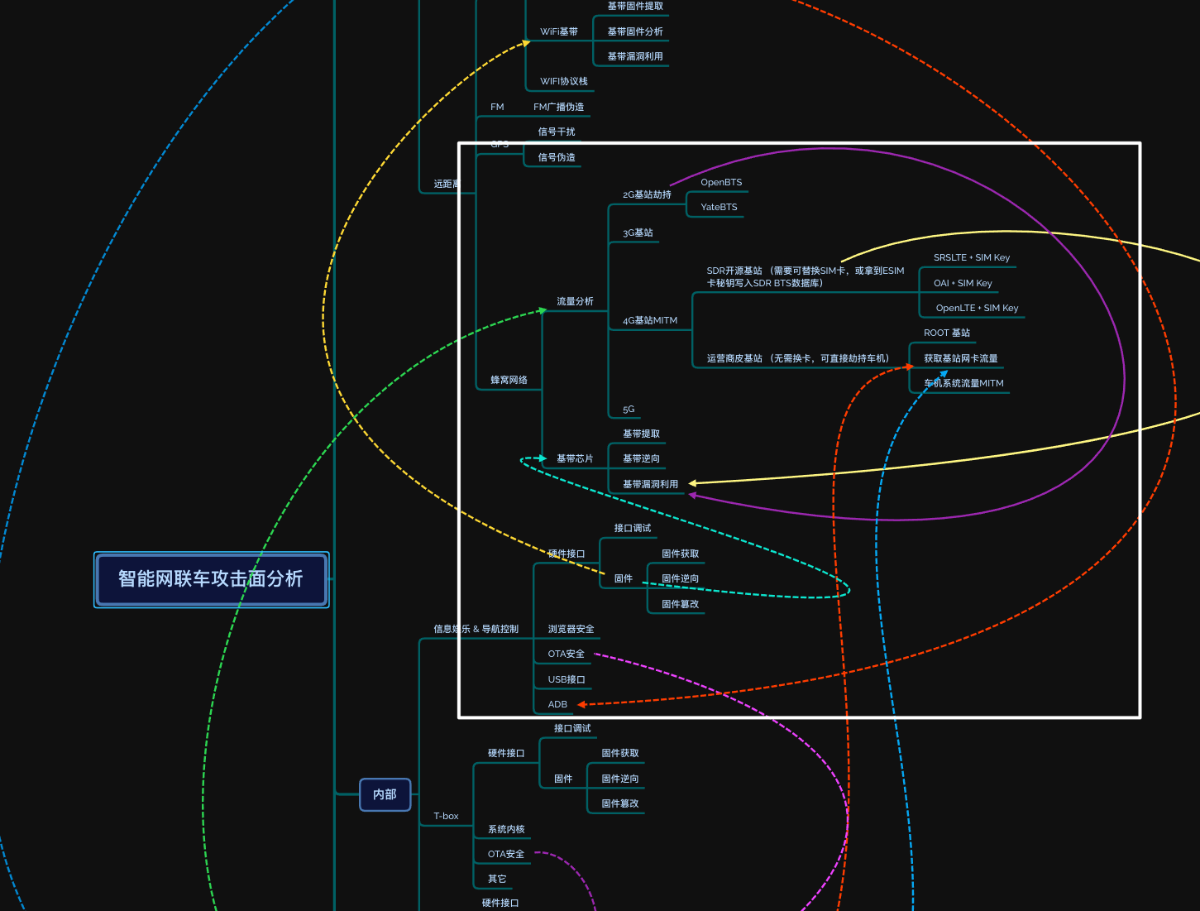

2018年MOSEC安全会议上,@amatcama 分享了他在基带领域的一些研究,基带漏洞最大的威胁是可以通过OTA(空中接口)利用,即通过发射加载漏洞利用代码的无线电波,从空中接口利用漏洞,在受害者无任何感知的情况下,远距离对受害者进行攻击。通过软件无线电跟开源基站,在空口实现远程攻击基带,在 Android手机中执行命令、在RFS写入文件。另外,目前市面上存在很多基于 Android操作系统的智能智能网联车,开源基站也同样适用于网联车的破解:

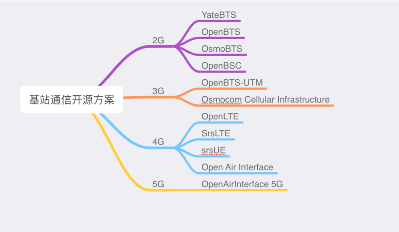

通过SDR软件无线电实现可以实现对基站通信进行安全研究,国外有很多开源的基站系统,都能实现通过SDR+开源系统的方案搭建自己的2G、3G、4G甚至5G基站。
2G:OpenBTS,YateBTS,普遍配合USRP和BladeRF两块SDR开发板;
3G:OpenBTS的UMTS 3G分支以及OSmocom的3G 项目
4G方面用得比较多的则有SRSLTE、OAI等等(OAI也有5G的分支)。

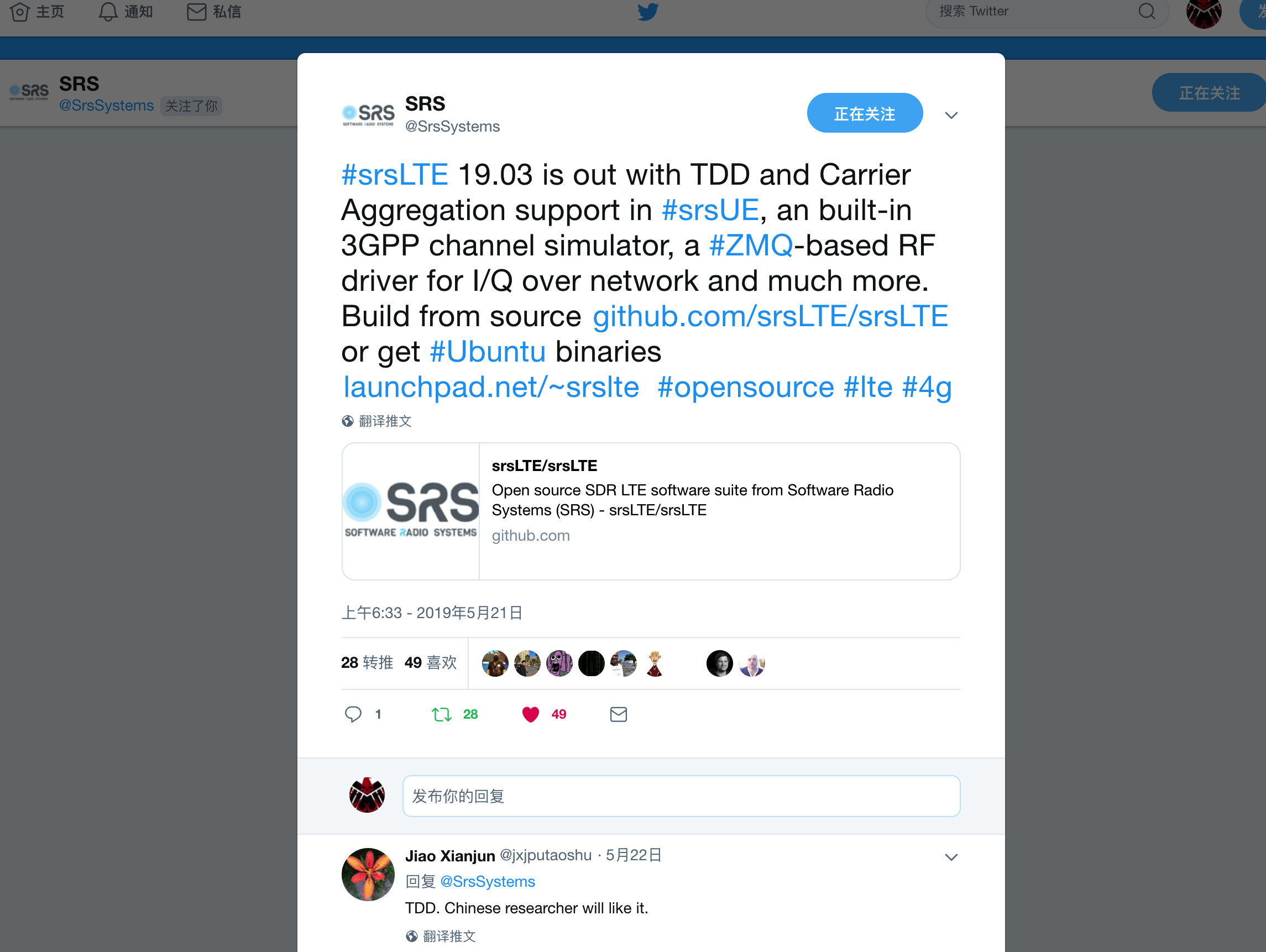

另外,SRS在今年五月初的升级版本里面添加了LTE TDD的支持,增加了在这方面的可玩性:
