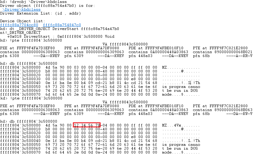

    在Win10 18362.207 x64上的测试代码与结果:

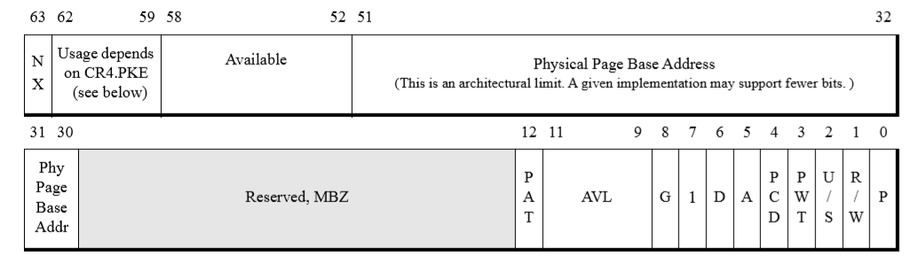

操作的其实是R/W位、bit6的Dirty位,其含义并非控制可读可写。

GhostValley 操作的其实是R/W位、bit6的Dirty位,其含义并非控制可读可写。YY(估计是受最后放出的那个结构的影响)

雪    币: 437
活跃值: (584)
能力值: ( LV3,RANK:27 )
hhkqqs 感谢提醒,之前查了些资料,也大概了解这两个位跟可写没什么关系,只是在linux中,新分配的页若没有置位Dirty,尝试写入会触发异常,后来发现在Windows里也是一样,我是挺好奇这个异常是从哪里分发 ...
“这两个位跟可写没什么关系” 0x42,bit1是R/W位、bit6是Dirty位,bit1就是控制当前物理页是否可读可写的。我意在说明您说的Dirty其实已经是包含了对R/W位的操作的。
2020-10-15 18:25
雪    币: 437
活跃值: (584)
GhostValley “这两个位跟可写没什么关系” 0x42,bit1是R/W位、bit6是Dirty位,bit1就是控制当前物理页是否可读可写的。我意在说明您说的Dirty其实已经是包含了对R/W位的操作的。
只写入0x2应该也行吧

雪    币: 13493
活跃值: (6909)
GhostValley 只写入0x2应该也行吧
试了一下确实没必要改bit6,关键步骤就两步,改bit1+刷tlb
