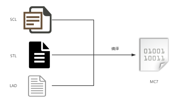

西门子S7系列PLC提供了不同方式的PLC组态编程,例如原理图表示(LAD或FBD)、类似于Pascal的编程语言(SCL)以及类似于汇编的编程语言(STL)等。不管输入源的类型如何,PLC程序都将程序编译为MC7字节码(STL甚至是较低级的表示形式)。

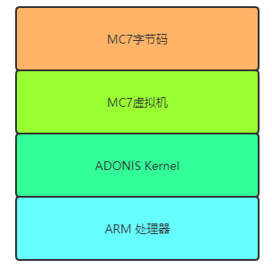

当组态软件编译好工程文件(MC7文件格式)后,通过西门子的S7COMM/S7COMM-PLUS协议下装到PLC中,然后由PLC中的MC7 虚拟机进行调度并解释执行MC7字节码,由于虚拟机可以对程序所访问的资源进行限制,编译出的字节码无法直接操作硬件,只能访问虚拟机提供的资源,如通过FB块中TCON以及TDISCON去建立TCP连接发送接收数据,也就是说编译出的组态程序有进行恶意网络活动的能力。

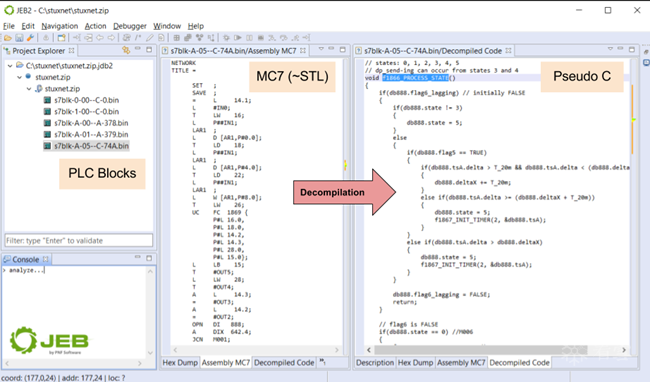

西门子并没有对MC7字节码进行文档化,只能通过一些逆向手段去理解字节码中对应的汇编指令,好在有人已经做了这一部分工作(可以使用JEB的插件),只需要使用该工具就可以对MC7文件进行反汇编甚至反编译来理解组态程序中的代码逻辑,通过此方法在分析 Stuxnet这类西门子蠕虫病毒尤其有用。

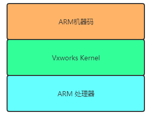

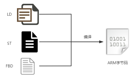

在施耐德PLC中,无论是梯形图(LD),结构化文本(ST)还是功能块语言(FBD)都会被统一编译成ARM机器码,由ARM处理器直接执行的,所以可以完全访问PLC上的软硬件资源。
当施耐德的组态软件编译好工程后,可以直接通过施耐德的ModBus 90功能码(UMAS协议)下装到PLC中,PLC启动后会执行编译好的ARM机器码。如果ARM字节码中被攻击者注入恶意代码,那么攻击者便可以完全控制PLC,拥有对网络,文件系统,硬件IO等关键资源的访问控制权。
该漏洞出现的根本原因,主要是施耐德PLC把组态程序直接编译成ARM机器码,在执行时没有对其访问的资源进行限制,导致了针对施耐德PLC的蠕虫病毒可能具有更强的隐蔽性和更大的破坏力。

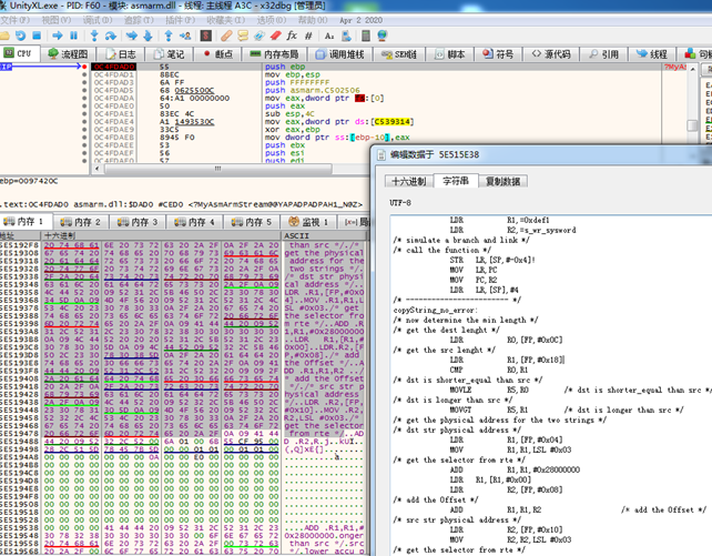

Unity Pro是施耐德PLC对应的组态编程软件,通过该软件可以对PLC进行编程。为了在编译后的ARM代码中注入代码,应该先找到实现代码编译的地方。如下图所示,asmarm.dll导出函数MyAsmArmStream就是负责将ARM汇编代码编译成ARM机器码。
在该函数第一个参数指向ARM汇编字符串,返回的是编译好的ARM的机器码数据:

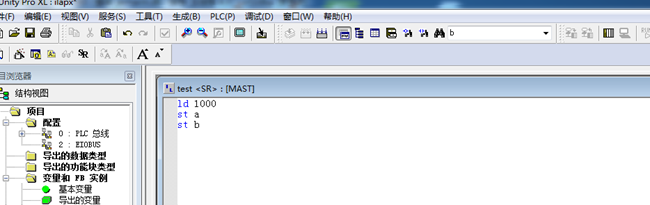

为了定位用户编写的代码在整个ARM汇编中的位置,可以编写测试代码(如下图):

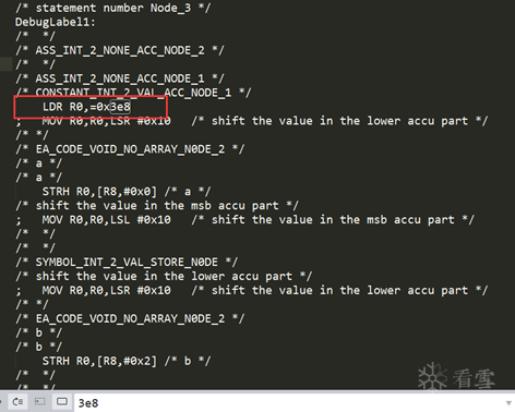

生成的代码肯定包含立即数1000(0x3e8),通过搜索该立即数,就可以快速定位到用户代码在组态程序中的位置,并获得相应的汇编代码。
只需要hook该函数,并修改传入的汇编代码,即可实现在施耐德PLC中执行任意代码。
