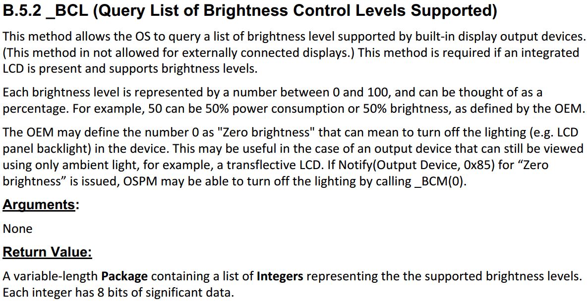

先简单介绍一下Method(_BCL)的作用,翻开ACPI Spec会看到下列定义:
这是一个Bios提供给OS用于设置集显亮度百分比的接口(强调一下,仅设置集显,不包含外显)。对于Win10,Method(_BCL)在切换显示比列时会生效(当然点亮屏幕前也会生效),即切换下图红框处的设置:
一般Method(_BCL)会返回一个从0到100的数组,分别代表100种亮度比例;如果返回的是从0到50的数组,那么当你把上图绿框中的滑块拖到最右边,你会发现屏幕只有正常亮度的一半(真节能灯)!
