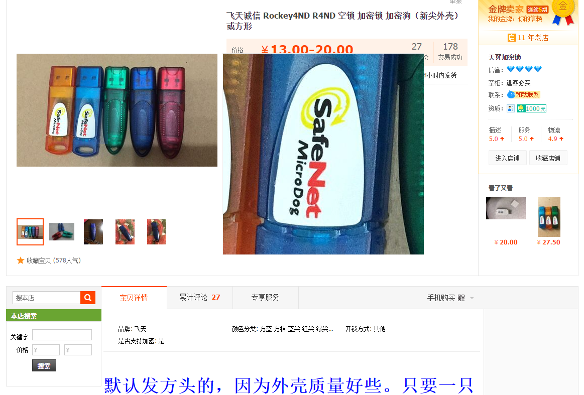

原厂家的狗是Microdog UMI4.0的,硬复制之后可以用。但是空狗比较贵。
看了下淘宝,Rockey4的空狗便宜,外壳上贴的也是Safenet Microdog。外观上没有区别。
请教各位大佬,用Rockey4的空狗能复制成功吗?
VID、PID这些参数能刷成safenet的吗?

vid  pid  容易修改 但是芯片不同 狗内程序不同 没办法替代

romobin vid pid 容易修改 但是芯片不同 狗内程序不同 没办法替代
rockey4的外观跟microdog UMI4完全一样。
我怀疑rockey4就是微狗改了改参数和数据。。芯片和程序会不会都是一样的?

淘宝搜rockey4 看图片完全就是微狗。。。
