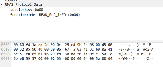

UMAS协议是modbus协议的上层协议,使用的是90功能码,也称“施耐德90功能码”协议。该协议比普通的modbus协议权限要大,能执行更多敏感操作,比如启动或者停止等。对于施耐德PLC来说,曾经爆出很多个存在于UMAS协议上的问题,然而基本上是服务端协议处理导致的拒绝服务。对于服务端的fuzz,最简单就是使用boofuzz一类工具进行fuzz,但是对于客户端,就需要另一种方法进行fuzz。UMAS协议如下图所示:

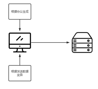

顾名思义,主动fuzz是针对服务端主动发包,通过预定义的一些协议字段填充变异值进行fuzz,或者直接变异发送的数据。

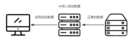

之所以叫被动fuzz,是因为是在服务器对客户端发数据包响应的时候,通过中间人攻击的方式修改响应包数据,而不是主动变异数据包来发送。通过这种方法可以直接fuzz客户端,发现客户端在处理数据的时候的安全性问题。

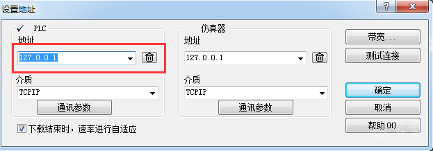

前面介绍了被动式fuzz是通过中间人来实现的,那么在unity pro中如何进行中间人攻击?通过简单设置连接ip为127.0.0.1。

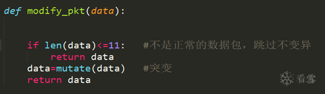

然后在本机上运行中间人攻击脚本,由于我们是修改响应数据的,所以只在响应那块改就行,发送数据那块不需要修改。
变异
变异策略可以是多种多样的,比如最简单的比特位反转,在这种情况下,本人采用的是最简单的单比特反转,随机修改某一位,这里值得注意的是应该修改UMAS协议中的payload部分,而不是数据包头。

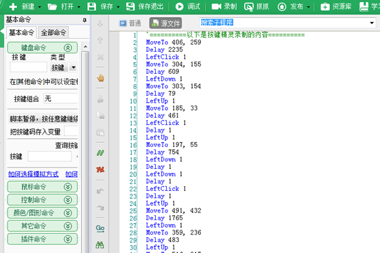

最简单的方法就是使用一些模拟按键的方法触发客户端的操作,执行一些读/写值,上载和下载工程这些操作,这样可以完全实现自动化而不需要人工操作。当然,如果为了追求更高的fuzz速度,可以通过注入dll的方法调用不同的发包函数来自动化该流程,不过这种方法需要大量的逆向工程。为了简单起见,我们选取最简单的模拟按键,编写按键脚本进行自动化操作。
