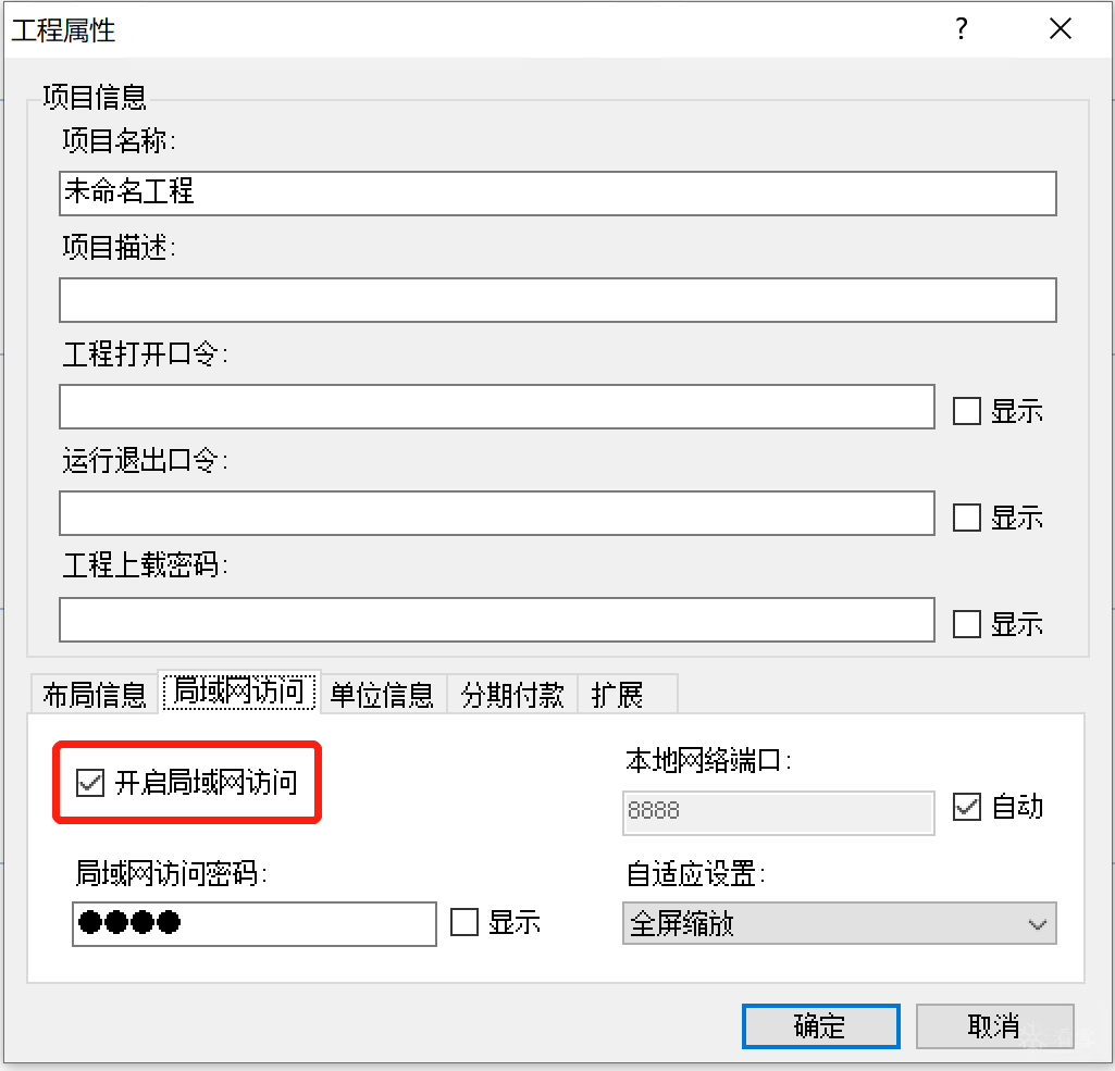

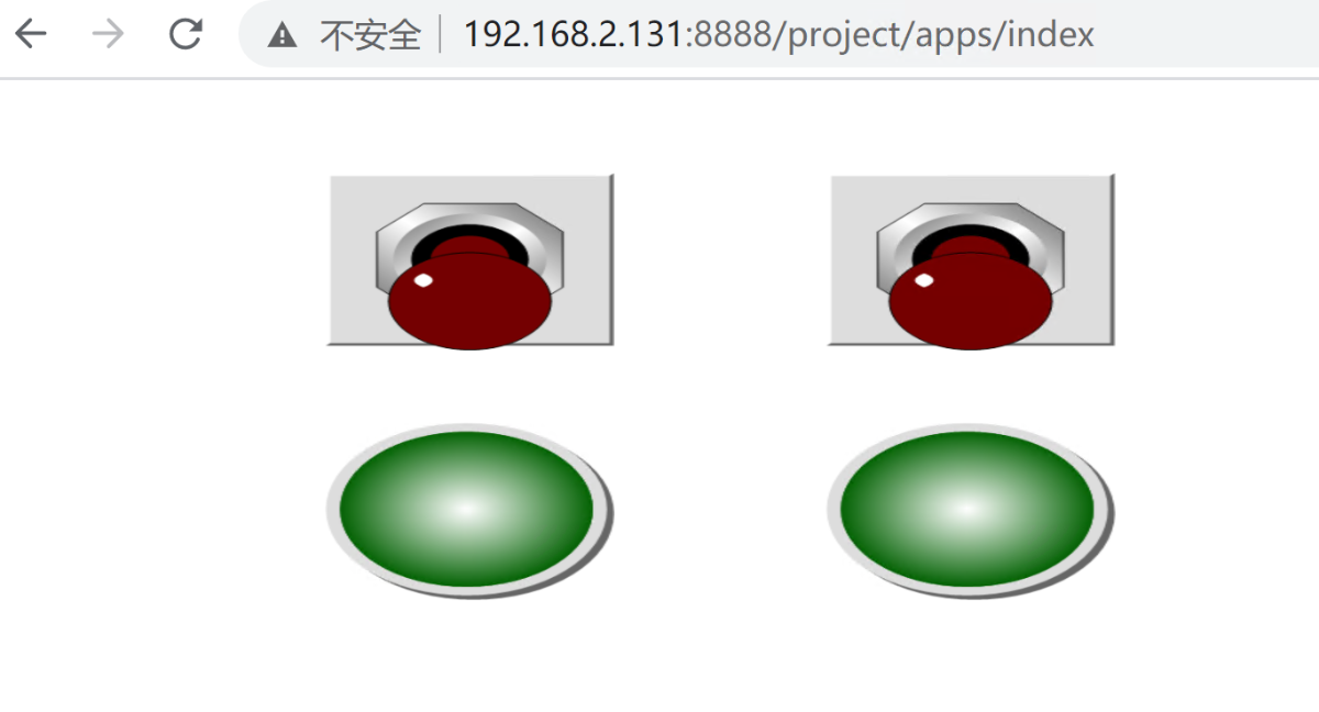

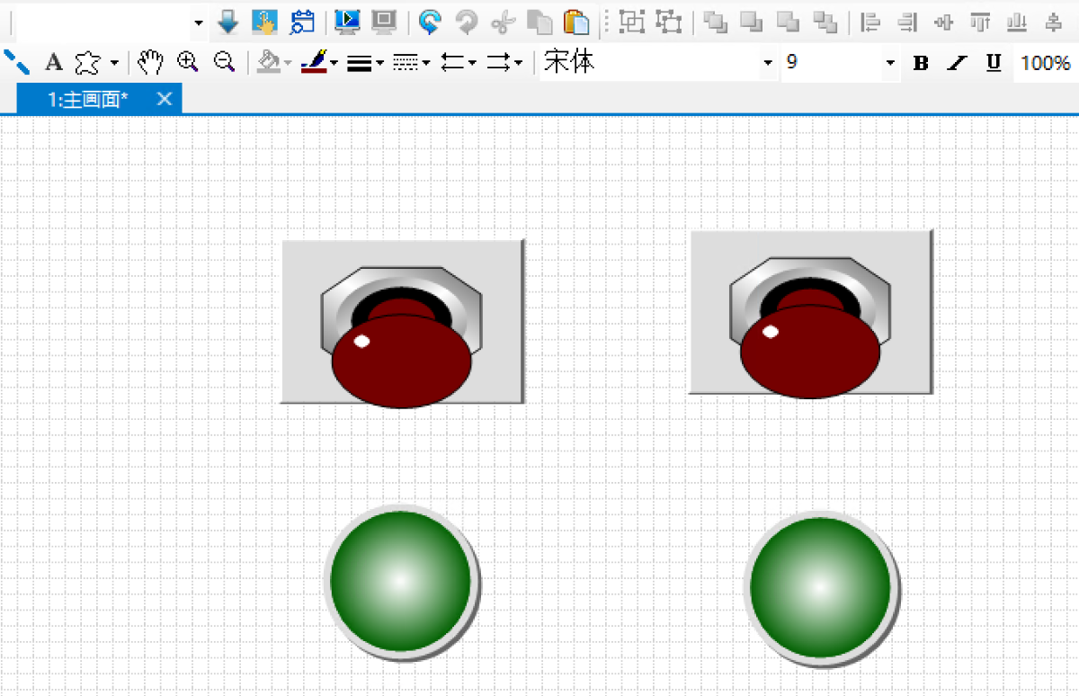

先简单画一个界面,快速组态一个工程并且运行后,可以发现该软件提供web接口去访问该操作界面。
局域网访问是默认开启的:
这部分的逻辑主要是NodeJS编写的,这种情况下,可以通过传统的web漏洞挖掘思路去分析存在的安全问题,例如XSS,CSRF,敏感信息泄露,越权等。(通过这个思路在这个软件挖到了相当多的漏洞)

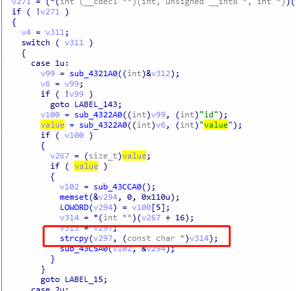

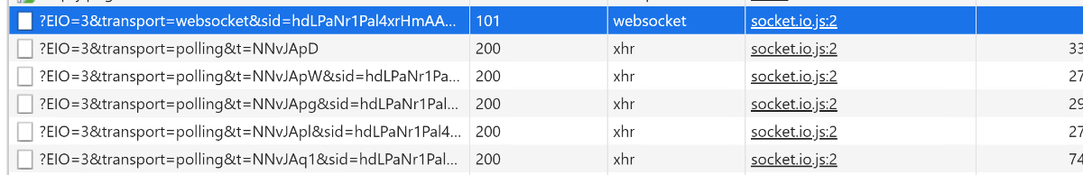

分析其和服务端通信的数据包,可以发现还有一部分操作逻辑走的websocket协议,而这部分最后数据会直接传到一个用c/c++编写的程序中处理,于是想到分析该软件数据处理存在的问题。
不出意外,IDA分析后的几分钟之内直接定位了一个基于栈的缓冲区溢出问题。漏洞出在0x1功能码中,会将json中的value的值直接拷贝到栈上,导致缓冲区溢出:

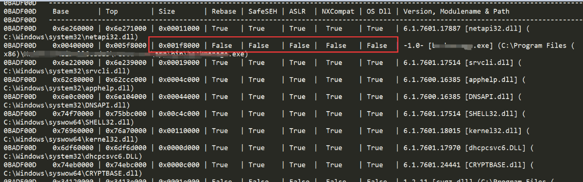

通过上面的分析可以知道,该漏洞是非常经典的栈缓冲区溢出漏洞。在利用这个漏洞之前,先要分析该二进制程序开启的缓解措施,幸运的是,该二进制文件都关闭所有的漏洞缓解措施了,这就非常方便我们对漏洞进行利用。

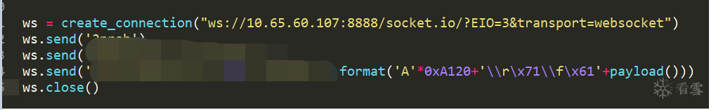

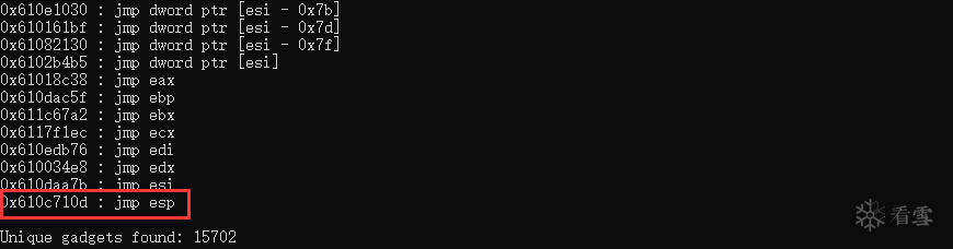

对于这类栈溢出漏洞,传统的方法是把shellcode部署在栈上,然后通过跳板指令jmp esp跳转到shellcode达到代码执行的目的。值得注意的是,由于payload是通过json进行传入的,所以shellcode和跳板指令(jmp esp)的地址不能大于0x7e,否则js那边会进行转码(实在找不到合适的jmp esp指令可以寻找合适的ROP替代)。
在这里,我们使用一个弹出对话框的payload进行测试,shellcode使用编码器进行编码来保证payload能够正常传到二进制程序中处理:
在内存中搜索特征码,寻找符合条件的跳版指令:
整理exp如下:

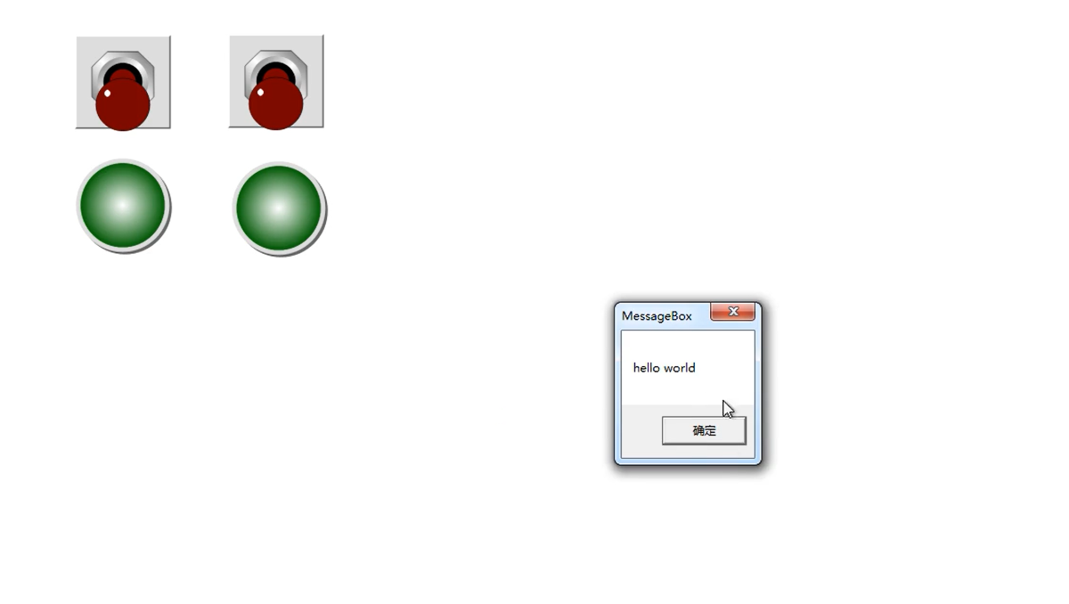

攻击效果为弹出一个"hello world"弹框:
