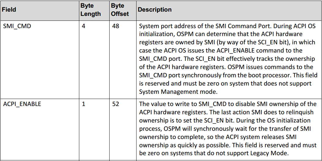

    根据ACPI spec(Version 6.2),FADT表中的SMI_CMD和ACPI_ENABLE与ACPI开启有关:

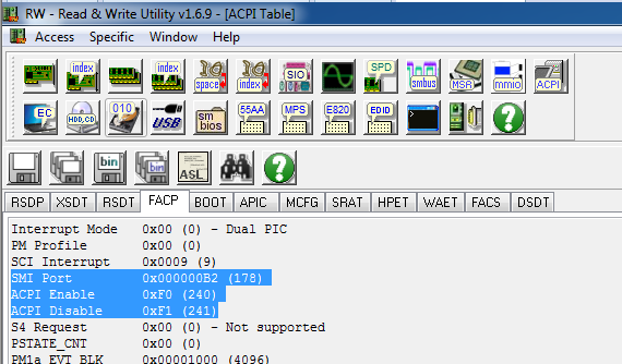

如spec所述,Bios在初始化过程中配置完包含SMI_CMD和ACPI_ENABLE(重点强调,这是Bios设置的,相当于提供给OS的接口。对于同一台机器不论装什么OS,这个值是固定的)的整个ACPI table,然后加载到内存。OS在引导过程中会向SMI_CMD指定的端口写入ACPI_ENABLE设定的值,触发SMI中断;SMI中断触发后会进入Bios的SMM Handler,由Bios执行开启ACPI所需的设置。到vm上看下这两项的设置:

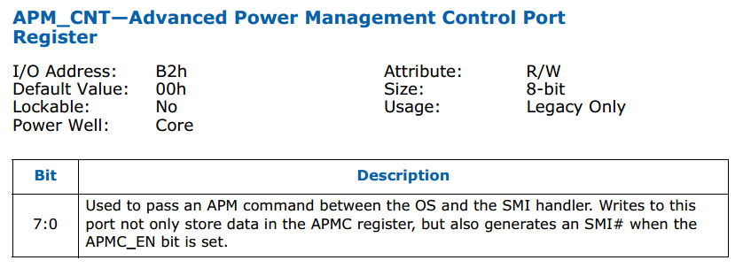

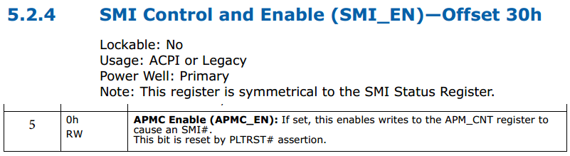

SMI_CMD是0xB2,这是一个特殊值,Intel PCH spec上对这个端口有详细说明:当APMC_En bit enable后,往APM_CNT,就是RW中的0xB2写入数值就会引起SMI中断。下面截图选自Intel PCH spec:
UEFI框架中会用下列形式注册SMI Handler,当往0xB2端口写入SwSmiInputValue时,就会触发SMI中断,并执行SMI处理函数EnableAcpiCallback(附注,SMI处理函数的运行对于OS而言是透明的,这句话读者自己细品
同理,Bios为了支持windows开启ACPI,也会以同样的方式注册SMI处理函数。对于VMware,它注册的值是0xF0,注册后,往ACPI table Fadt->ACPI_Enable域写入0xF0,之后默默的等windows开启ACPI。
