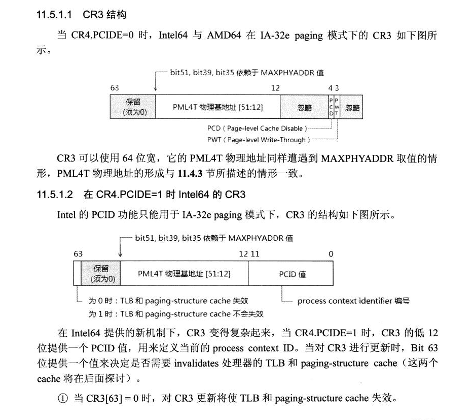

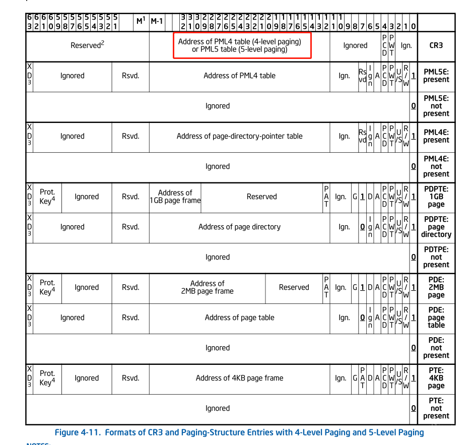

查过各种资料上都说CR3会是个64位的数据,其中[51:12]这些位数据组成一个PML4表的基址:

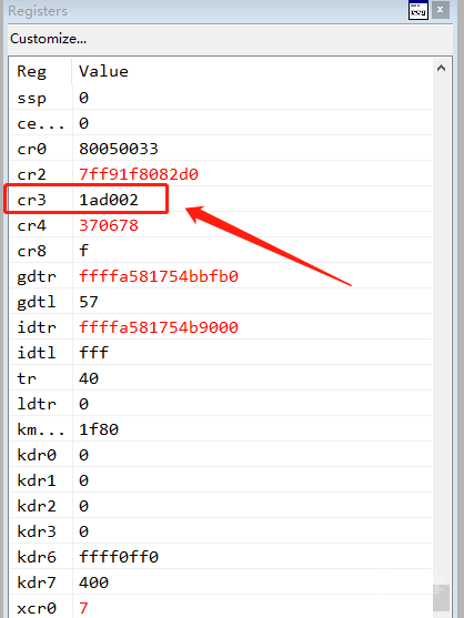

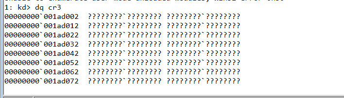

那么问题来了——我在windbg双机调试情况下,在0环空间中,CR3的值看起来不是64位的,并且根据资料说明来截取其中一部分位数当作PML4表,用dq命令来查看,也没看到内容呀:
求大佬指教x64内核中如何找到PML4表的基址。只要能找到PML4表的基址,我相信后面的PDPTE、PDE、PTE、物理页这些定位都不是问题。

虚拟地址目前48位,物理地址36位,服务器Cpu物理地址40位。
不是真64位。

!dq

!dq正解,还有突然发现软件调试那本书有说

这是物理地址啊
