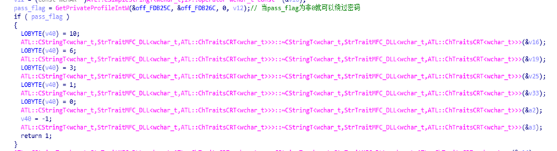

厂商在设计组态工程文件加密机制的时候,会考虑到用户忘记密码这个需求,即用户在不输入密码的情况下绕过验证直接打开工程文件。用户只需要证明该组态工程文件属于自己,之后将组态工程文件发给厂商,厂商通过预留的后门(绕过密码)将用户的组态工程文件解密后再发回给用户。这样的设计虽然方便了用户,但是也为不法分子大开方便之门。攻击者只需要找到组态软件中的组态工程后门密码,也能在不输入密码的情况下编辑组态工程文件。
下面是某个国产的组态软件存在的后门问题,当配置文件的pass字段为1时,就能直接绕过组态工程密码保护机制打开组态工程文件。

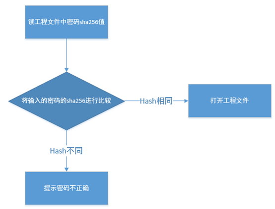

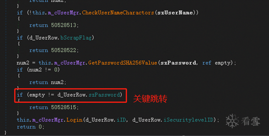

当然,很多厂商设计之初并不会预留后门。但是在设计加密组态工程文件的时候考虑不够周全,采用了下面的组态工程密码验证机制。
初看之下好像没有问题,但是仔细分析下来,输入密码并没有参与组态工程文件的加密,只是简单的对比了密码的哈希值,这就导致了可以通过修改组态工程文件中的密码哈希或者通过补丁的方式将本来应该走向错误的处理分支修改为走向正确的处理分支。通过这类方式也可以在不知道组态工程文件密码的情况下强行绕过组态工程文件密码保护机制而编辑组态工程文件。

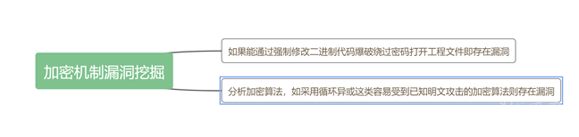

如何快速挖掘这类漏洞?对于玩二进制的同学非常简单:
毫无疑问,组态工程文件加密的算法实现一定是需要让组态工程密码参与到数据的加解密运算中,否则使用密码的任何加密存储形式(sha1 ,md5,sha256等hash算法)都是没有作用的。在设计组态工程加密的机制要考虑以下原则:
可以看到这类漏洞非常容易挖掘,但是难以修复——厂商往往要重新设计加密机制,这就导致了这类漏洞在国内厂商中几乎不出补丁。如果有想挖掘属于自己的工控CNVD编号的同学可以从这方面入手,很多工控软件厂商都存在类似的问题,我就不一一列举了。
  1. 找到对比密码的地方,强制让其走向正确的分支,如果密码不参加加密流程就可以直接将工程文件打开。
  2. 逆向加密或者解密算法,分析其弱点,如果容易受到已知明文攻击则编写利用程序解密工程文件。

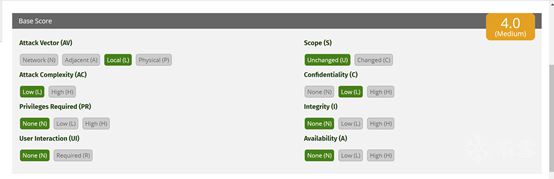

    根据不同的场景,给出相应的评分,并进行上报:
    可以看到,这类漏洞评分是偏低的,偏低并不意味着是一个鸡肋的漏洞,和其他漏洞结合起来使用往往会有奇效。
