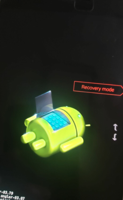

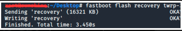

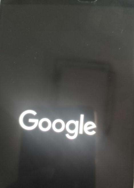

请问一下大佬们,我手机想root,我先刷个twrp进去,手机重启进入bootloader,fastboot flash recovery 之后手机点recovery进入,就一直停留在了GOOgle界面,没法进入twrp的选项界面了,大佬们还有救吗,是不是砖了

recovery版本不兼容,重新按键进fastboot刷回官方recovery就好了,google的机器在fastboot下刷twrp完全可以使用fastboot boot twrp.img 内存临时载入recovery镜像的

感谢大佬,替换recovery的话是直接  fastboot flash recovery 对应版本的镜像就行了吗?

是的,一直刷就完事了,几乎没法变砖的

对,刷回官方的对应版本就可以。

感谢已经刷好了
