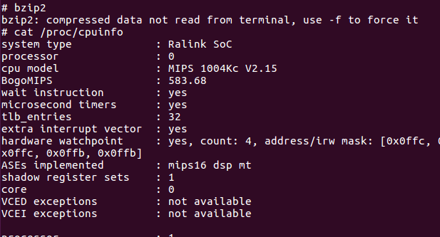

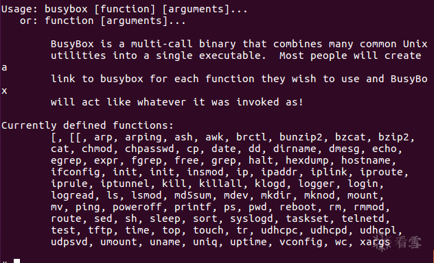

测试一路由器漏洞,已经拿到shell。现在是想把web目录打包下载到本地。
问题:
1、busybox 里面没有tar命令,没办法打包
尝试解决:
利用自带的tftp上传下载,问题是只能下载文件,不能下载目录。
请大佬帮忙研究下,是否需要编译才tar才可以解决该问题。

雪    币: 4078
活跃值: (7516)
可以用bzip2把包, 也可以去busybox.net里面下载和cpu(用cat /proc/cpuinfo 看看你的路由器是啥指令集)一样的官方编译版

雪    币: 213
bzip2 不能打包文件夹呢
2021-2-12 13:06
雪    币: 213
指令集是这样的,能否提供详细的编译说明文档和参考资料

雪    币: 4078
活跃值: (7516)
菜鸟学IoT 指令集是这样的,能否提供详细的编译说明文档和参考资料
不用自行编译可以去下载官方编译版的busybox
下载链接
大端 081K9s2c8@1M7s2y4Q4x3@1q4Q4x3V1k6Q4x3V1k6T1N6i4y4&6j5X3!0^5i4K6u0W2L8X3g2@1i4K6u0r3k6r3!0%4L8X3I4G2j5h3c8K6i4K6u0r3j5X3W2F1j5i4u0A6k6i4y4Q4x3V1j5I4i4K6u0W2x3U0q4Q4x3X3f1I4i4K6u0r3j5Y4g2K6P5h3u0G2P5q4)9J5k6r3#2A6M7s2y4Q4x3U0k6F1j5Y4y4H3i4K6y4n7i4K6t1$3L8X3u0K6M7q4)9K6b7R3`.`.
小端 884K9s2c8@1M7s2y4Q4x3@1q4Q4x3V1k6Q4x3V1k6T1N6i4y4&6j5X3!0^5i4K6u0W2L8X3g2@1i4K6u0r3k6r3!0%4L8X3I4G2j5h3c8K6i4K6u0r3j5X3W2F1j5i4u0A6k6i4y4Q4x3V1j5I4i4K6u0W2x3U0q4Q4x3X3f1I4i4K6u0r3j5Y4g2K6P5h3u0G2P5q4)9J5k6r3#2A6M7s2y4W2L8q4)9J5y4X3&6T1M7%4m8Q4x3@1u0Q4x3U0k6F1j5Y4y4H3i4K6y4n7
用路由器自带的wget命令下载 建议下载到/tmp分区 (如果其他分区空间不够用的话)
如:
cd /tmp && wget 20cK9s2c8@1M7s2y4Q4x3@1q4Q4x3V1k6Q4x3V1k6T1N6i4y4&6j5X3!0^5i4K6u0W2L8X3g2@1i4K6u0r3k6r3!0%4L8X3I4G2j5h3c8K6i4K6u0r3j5X3W2F1j5i4u0A6k6i4y4Q4x3V1j5I4i4K6u0W2x3U0q4Q4x3X3f1I4i4K6u0r3j5Y4g2K6P5h3u0G2P5q4)9J5k6r3#2A6M7s2y4W2L8q4)9J5y4X3&6T1M7%4m8Q4x3@1t1`.
wget命令不可用的话可以用tftp上传
注意: 官方编译的由于带有很多命令所以体积很大
如果要自行编译的话(没有精简命令的需求建议不要折腾直接用官方编译好的就可以了, 官方编译的几乎可以在大多数嵌入式设备上跑)
  1. 下载编译用到的工具链 网上找的 SDK 98cK9s2c8@1M7s2y4Q4x3@1q4Q4x3V1k6Q4x3V1k6%4N6%4N6Q4x3X3g2S2L8Y4W2%4L8r3q4F1i4K6u0W2j5$3!0E0i4K6u0r3k6r3!0%4L8W2)9J5c8X3c8S2N6r3q4Q4x3V1k6J5k6q4)9J5c8U0t1J5y4o6k6Q4x3X3g2Z5N6r3#2D9 你可以把自己路由器的cpu型号在网上搜搜其他同型号但提供sdk路由器从压缩包里提取编译工具链 也可以去openwrt下载网站里找CPU同型号的sdk用里面的工具链 或者去github上面找 实在找不到的话可以用openwrt源码编译(缺点费时费事, 不建议)
  2. 下载busybox源码 下载网址 f84K9s2c8@1M7s2y4Q4x3@1q4Q4x3V1k6Q4x3V1k6T1N6i4y4&6j5X3!0^5i4K6u0W2L8X3g2@1i4K6u0r3k6r3!0%4L8X3I4G2j5h3c8K6i4K6u0r3
  3. 设置下载的工具链为编译用的gcc 即设置编译环境
  4. make menuconfig  生成编译配置, 执行该命令后会进入手动配置 实在不想配置设置几个重要选项后直接保存即可
  5. make  编译busybox
以上是简单流程, 编译是件费时费事的事详细流程和命令可以去百度 关键词: 交叉编译 busybox
最后于 2021-2-12 17:32 被微启宇编辑 ,原因:
