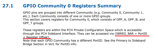

Intel PCH EDS Vol2中规定,Intel PCH通过P2SB(Primary to Sideband Bridge)接口,以下列公式访问GPIO Pad:
图1.P2SB访问GPIO Community

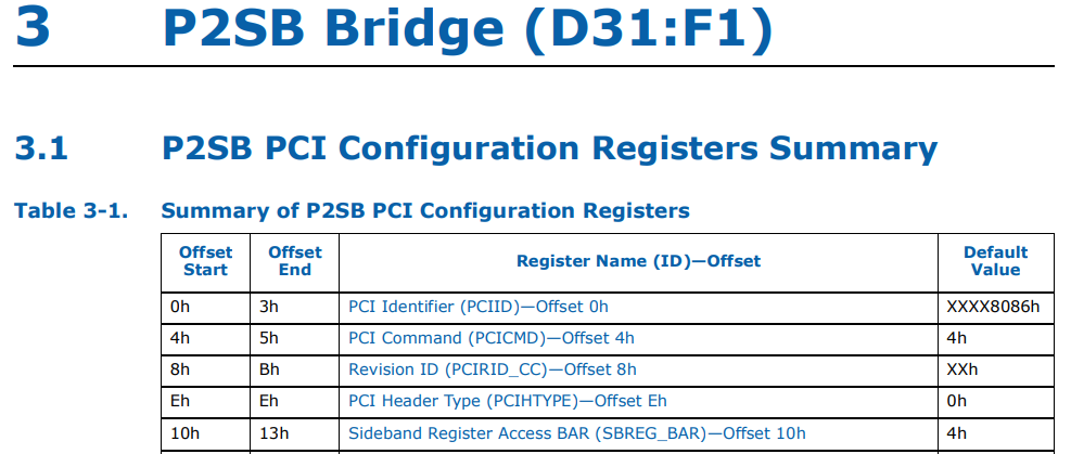

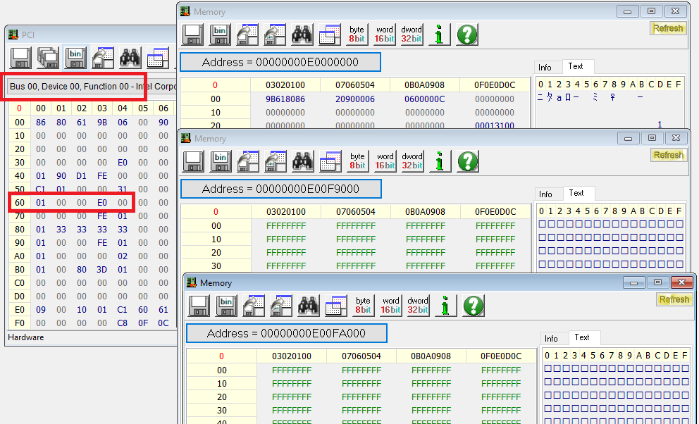

P2SB接口是PCH上的PCIe设备,在Whisky Lake平台上,它位于B:0/D:31/F:1。看到这,你的第一反应一定是计算P2SB的配置空间地址,然后通过MMIO方式获得SBREG_BAR,这就有了上述公式里1/3的原料。但是P2SB和PMC Controller(B:0/D:31/F:2)一样神秘:即使已知Bus\Device\Function Number,也无法访问该PCIe设备的配置空间。我们可以用RW分别访问Root Bridge/P2SB/Power Managment Controller 3个PCIe设备的配置空间
图3.MMIO方式读取3种PCIe设备的配置空间的结果.
根据图3结果,我制作了下表,方便读者阅读:
根据图表可知:RW无法获得P2SB的配置空间,进而无法获得SBREG_BAR(P2SB Base Address B:0/D:31/F:1/Reg 0x10),所以本文结束!?
当然这不是结束,我开玩笑的。RW关上一扇门,但是Intel开了一个烟囱:我们可以从Intel提供给IBV\OEM的Intel\KabyLakeSiliconPkg目录下找到SBREG_BAR和通过P2SB接口访问各类寄存器的宏定义:
这个宏定义可以视为对图1中红线部分的补充说明。
不同于51单片机访问GPIO Port,Intel PCH视GPIO为GPIO Pad。读者可以将GPIO Pad理解为主板上的焊点(当然Pad本身也有焊盘的意思)。而焊点GPIO Pad到真正的GPIO Port之间还有不为人知的回路。同时,Intel PCH将若干物理内存上相近的GPIO Pad划到同一个GPIO Community(GPIO社区?GPIO组?),以便于访问,并赋予各个GPIO Community平台唯一的Port ID。各个平台定义的Port ID不同,需要查询EDS Vol1,下图为KabyLake定义的Port ID:

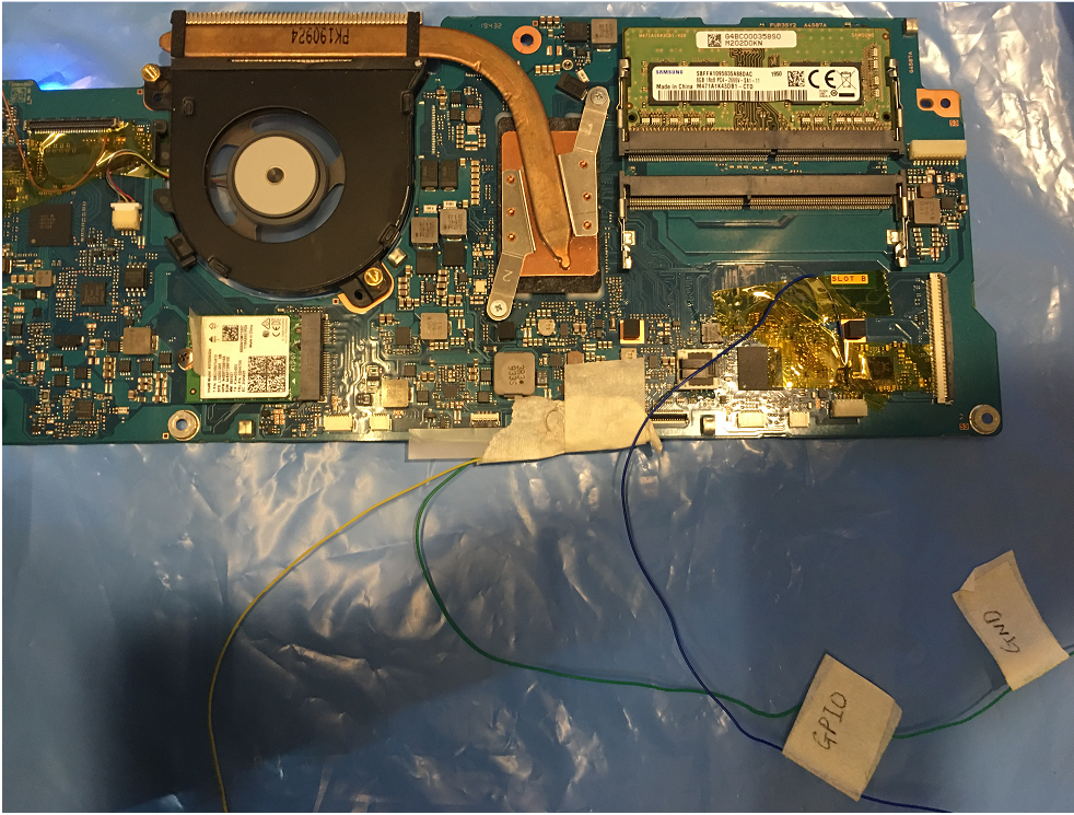

如果读者能获得主板的GPIO table(其实读者几乎没可能获得OEM厂商的GPIO table这类内部资料,这就是我在文章开头说的障碍之一),那么从中挑选一个空闲的GPIO pin并不是难事。对于本文使用的主板,OEM厂商将GPP_E22设置为一个弱上拉信号,辅助Bios判断主板上喇叭类型(品牌喇叭/杂牌喇叭),我琢磨着这类引脚应该能随意折腾,于是外接了一根引线作为GPP_E22的输入线,另外又引出一根地线:
图5.某日摄于公司的一块已上市多年的主板,也是本文试验用的板子

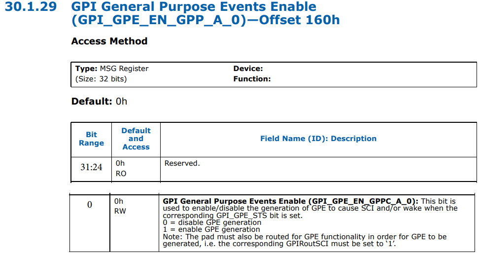

Bios通过Pad Configuration DW0 寄存器设置来控制GPIO pin的触发方式以及中断触发类型(SCI/SMI/NMI/IOxACPI)等属性,如果将中断触发类型设置为SCI,还需要配置GPI General Purpose Events Enable寄存器:
图6.GPI General Purpose Events Enable寄存器

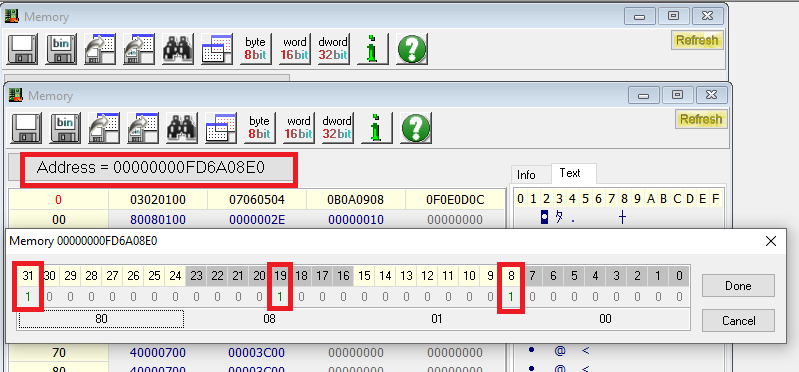

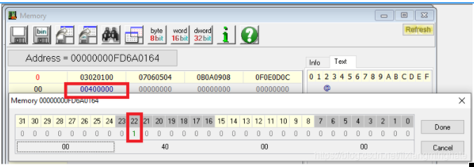

我已经提前在主板上按如下方式配置这2个寄存器,
为了验证配置结果,可以将GPI_GPE_EN_GPP_E_22的偏移(Offset:0x164)和PAD_CFG_DW0_GPPC_E_22的偏移(Offset:0x8E0)作为宏PCH_PCR_ADDRESS的参数分别计算出它们的地址,然后用RW查看配置结果:
图8. GPI_GPE_EN_GPP_E_22的配置结果
