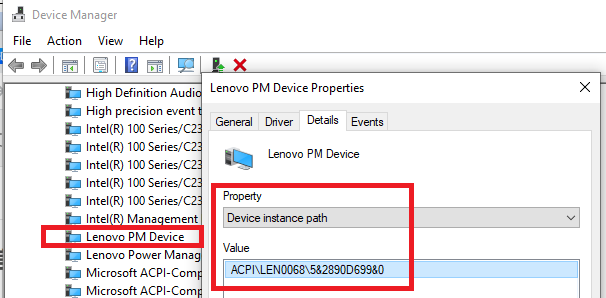

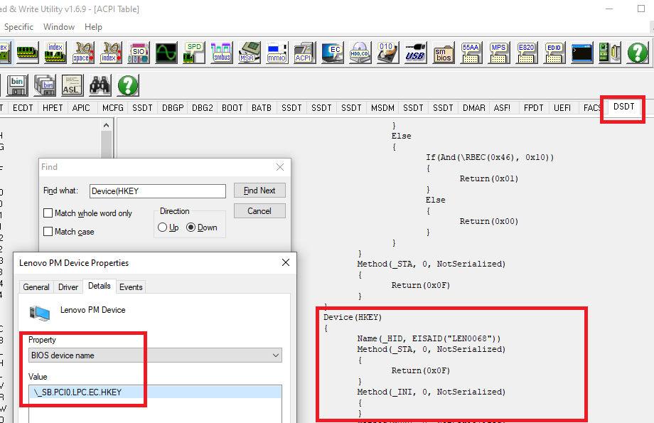

那么这样的虚拟设备该怎么创建?ACPI Spec 5.4节有现成可用的例子!很多OEM厂商为了实现硬件增值功能就会创建这种虚拟设备,比如联想(联想打钱!)ThinkPad的"Lenovo PM Device"就属于此。我们可以借助RW utility查看它的实现:

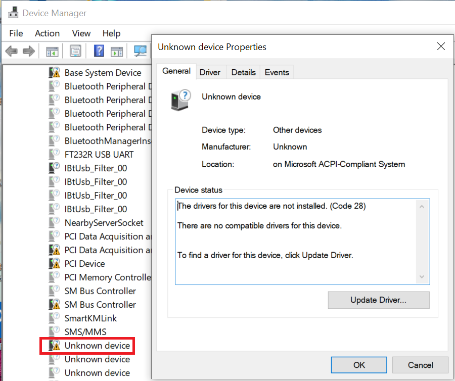

嗯,大家可以参考ThinkPad,依葫芦画瓢可以写出这样的ASL code,编译进Bios开机过后,就能在设备管理器里找到带黄标的"Unknown Device":
查看其Hardware ID,和ASL Code中_HID对象指定的值一致:
到这一步,已经进入到读者熟悉的软件领域,但是工作量仍然不小。
首先来解决黄标问题。根据设备管理器信息可知黄标是由于Bios虚拟的设备没有安装驱动,所以这一步我们用WinDDK sample----Toast来解决黄标问题!我的测试系统是Win10,安装驱动涉及到2个不起眼的方面:

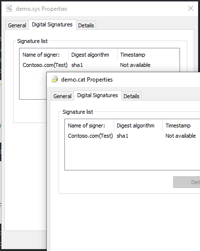

参考我的这篇博文:为sys/cat文件生成测试签名,可以生成证书文件并为sys/cat签名:
命令执行后,在.cat/.sys文件的文件属性页就有"Digital Signatures"标签页:

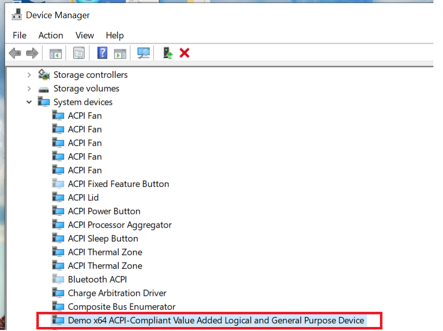

完成以上步骤,并在OS下开启Test Mode,之后在设备管理器里对"Unknow Device" 安装驱动程序,即可解决黄标问题:

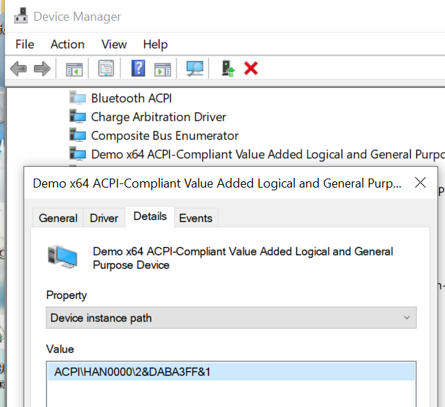

ACPI\HAN0000从Other Device类移到了System Device类,另外,设备描述名也从Unknown Device变为Inf文件中DeviceDesc节指定的字符串:
