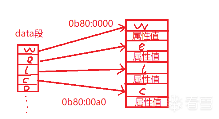

实验本质就是内存数据移动,过程这样
但实际中出了偏差

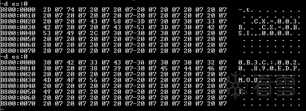

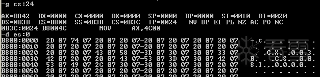

debug中的情况
1.data段
2.显存
没有达到预期,不过移动cmd位置后看数据变了,好歹证明这块地址确实是显存

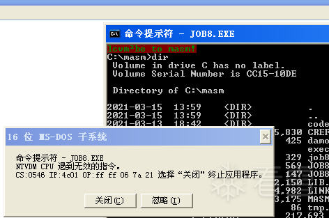

主要问题
1.弹窗问题
2.前面几个字符不正确
本人能力有限本清楚怎么回事
