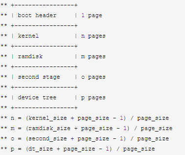

boot.img就是android系统的Linux内核主要的镜像文件,在该文件中大致包含boot header,kernel,ramdisk。
boot.img文件跳过2K的文件头之后,包含两个gz压缩包,一个是boot.img-kernel.gz Linux内核,一个是boot.img-ramdisk.cpio.gz,然后加上ramdisk文件。
大致的结构图如下
值得注意的是我们的boot.img文件在针对kernel是有不同压缩算法来进行压缩的,在后面的实战环节中是有相关的案例。

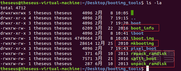

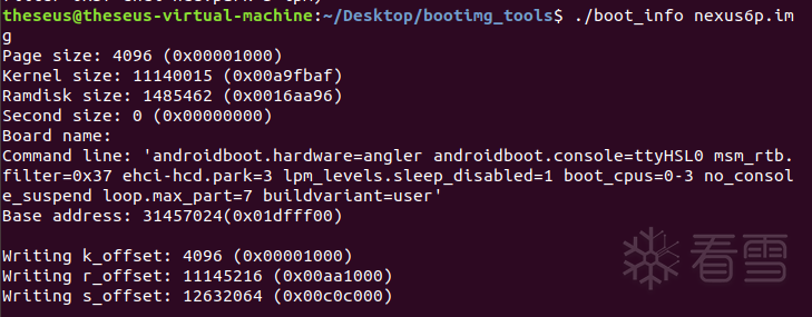

boot_info是用来查看boot.img信息的脚本文件。
可以查看到镜像文件的大小还有其他的一些基础信息。

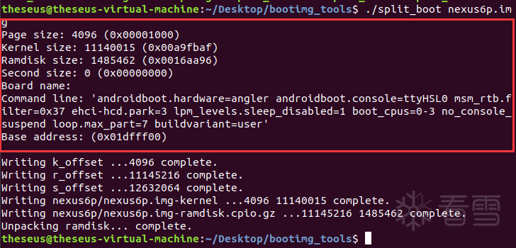

split_boot 脚本
该脚本的功能就是分解boot.img或者recovery.img文件。

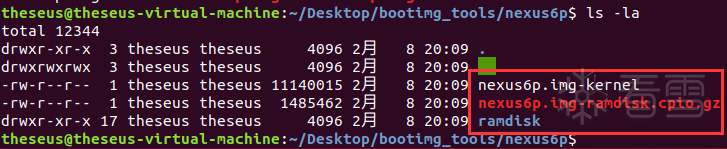

解压后的文件目录如下:
其中unpack_ramdisk和repack_ramdisk是对ramdisk进行解包和打包的工具脚本。

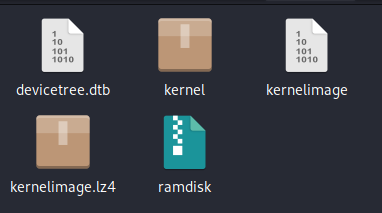

编译之后就可以使用工具进行解包
解包之后的文件
与上一个工具的解包后的文件是相似的,我们依然需要查看相应内核文件的压缩算法,依然需要使用解压工具进行解压即可。

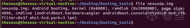

固件:nexus6p手机中脱的内核镜像
在拿到一个img文件我们可以使用file命令去查看一个基础信息
使用boot_info工具也可以查看更加详细的信息。
基础信息对我们提取内核并没有多大帮助,如果后期设计到修改内核文件,重新打包boot.img这些信息对我们来讲就是有用。

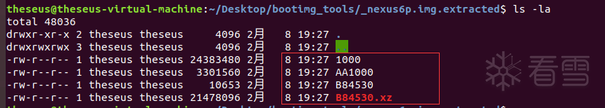

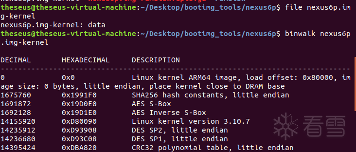

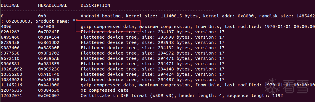

接下来我们可以使用binwalk工具查看一下文件类型
可以看出boot中含有两个使用gzip压缩的文件,在前面介绍boot.img文件结构的时我们就讲过含有三个压缩包文件。

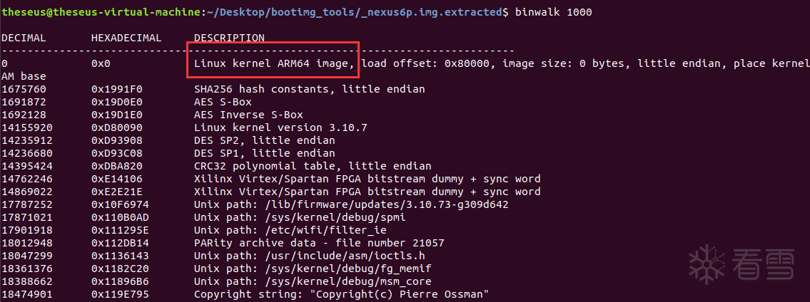

我们可以尝试使用暴力提取的方法,直接使用binwalk提取我们的内核文件。
会生成四个文件(实际上是三个),我们依次查看文件类型。
第一个文件就是我们的内核文件,第二个是我们的
第二种办法使用比较官方的解法,也是比较正式的解法来剥离我们的内核。
该方法会使用到上面提供工具进行解包
解出来的三个文件实际上是很官方的三个文件,在这里验证了我们前面的理论知识。

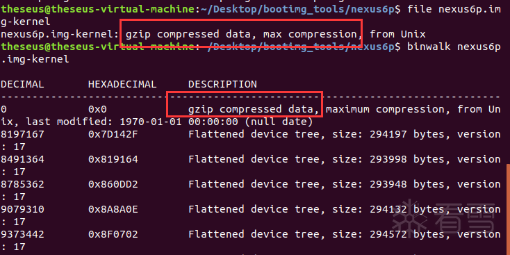

我们识别一下我们的kernel文件。
这就是一个使用gzip压缩的文件,那我们直接解压我们的文件就可以拿到我们的内核文件。这样的形式直接使用binwalk当然可以暴力拉出kernel文件,但是后面的例子就不一定可以暴力拉出kernel文件。
解压后可以拿到同样的文件。

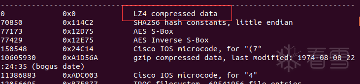

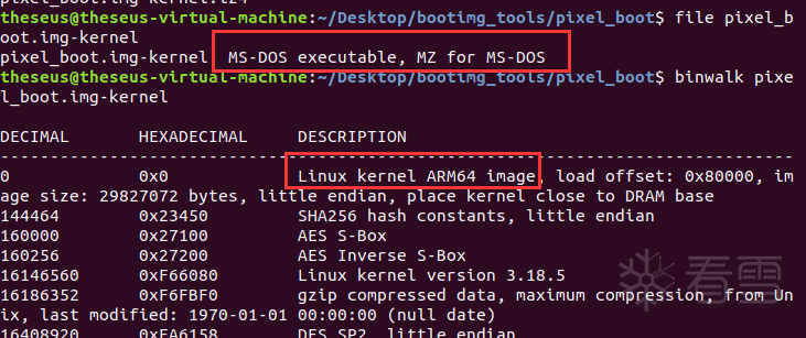

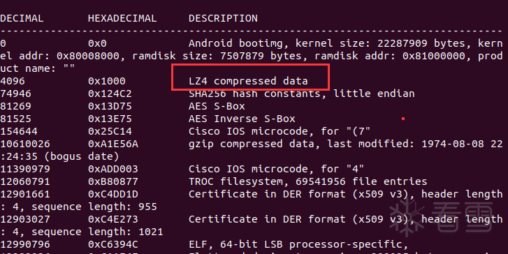

第二个固件我们查看信息会发现采用了LZ4压缩
这个时候你binwalk暴力提取并不会有什么好的发现,没有办法分离干净。

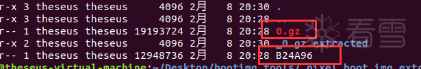

得到的两个文件,第一个并不是kernel包含的地方,第二个文件中使用binwalk查看是有内核信息,我们继续使用binwalk暴力提取,会发现生成如下文件
然后你再去binwalk,一样的结果。
这样我们提取内核文件就没办法使用暴力破解的方式。

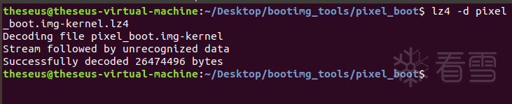

可以看出有LZ4压缩算法管理者我们的内核文件,我们只能先解LZ4算法再进行提取。
那我们就使用lz4工具解压
解压之后的问价那我们查看就成功提取到我们的kernel文件啦。

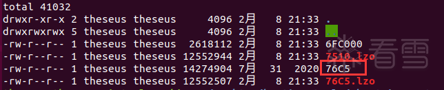

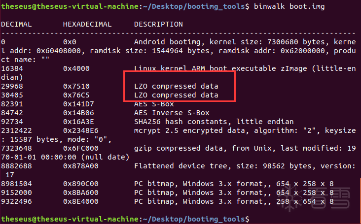

固件:某嵌入式设备内核
查看基础文件类型,我们可以看到另外一个新的压缩算法LZO
同样我们可以使用binwalk暴力破解。
这个76C5文件就是我们想要的文件。
当时使用比较正式的方法也是可以进行提取的,这里就不过多讲解。

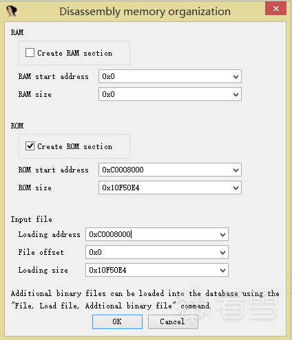

通常的做法是使用IDA加载二进制文件,根据我们系统架构来选择相应的分析
选择处理器类型,然后在设置内核起始地址为0xC0008000(0xFFFFFFC0008000)
这样就将二进制文件加载到IDA中,但是我们的IDA并不会自动给我们进行反编译分析,需要我们手动进行转换成代码文件,或者我们也可以使用脚本进行。

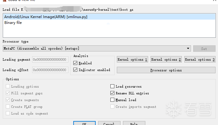

使用IDA插件droiding
该插件的功能可以自动的解析我们的内核文件,并对符号进行重命名,使用的效果非常不错,根据官方文档我们将vmlinux.py文件放在IDAxxx\loaders\文件下就可以在加载二进制内核是多一个选项。
这样就只需要等待加载完毕就可以直接进行内核分析。
我们的内核文件就已经被完全反编译出来了,可以进行漏洞分析的逆向分析。

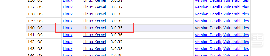

Linux-kernel版本:3.0.35-g4113e5c-dirty
在我们使用上面的技术手段拿到我们的kernel文件,直接载入含有vmlinux查看的IDA中进行逆向分析。
我是在线去搜寻一下该版本的内核存在哪些历史CVE
e31K9s2c8@1M7s2y4Q4x3@1q4Q4x3V1k6Q4x3V1k6%4N6%4N6Q4x3X3g2U0N6X3g2V1k6i4c8S2K9h3I4K6i4K6u0W2j5$3!0E0i4K6u0r3N6Y4g2D9L8X3g2J5j5h3u0A6L8r3W2@1P5g2)9J5k6r3I4A6M7%4c8Q4x3V1k6$3k6h3&6V1L8%4u0Q4y4h3k6A6k6q4)9J5k6o6x3K6i4K6u0r3M7s2u0G2k6s2g2U0N6q4)9#2k6X3W2V1i4K6u0V1y4o6N6Q4x3V1k6$3k6i4u0K6K9h3!0F1i4K6g2X3K9h3c8Q4x3X3b7I4x3K6f1^5y4e0c8Q4x3V1k6G2M7r3!0$3i4K6u0V1x3g2)9J5c8V1I4A6L8Y4g2^5i4K6u0V1e0r3W2F1N6i4S2Q4x3X3c8w2k6i4u0F1k6h3I4Q4x3X3b7K6i4K6u0W2x3q4)9J5k6e0x3#2i4K6u0W2K9s2c8E0L8l9`.`.

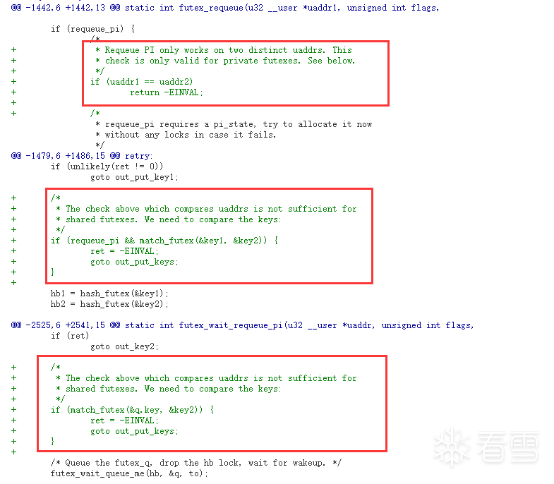

从打补丁的位置进行分析

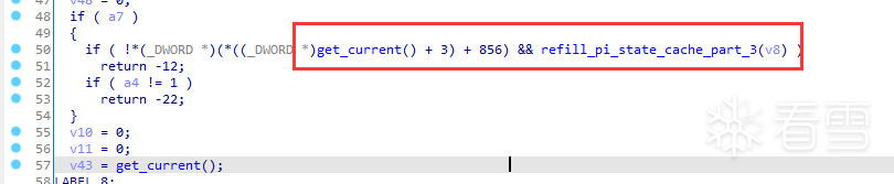

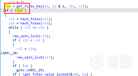

总共有三个地方进行了修改,我们在IDA中去分析这三个函数。
我们在我们待分析的固件中查看到并没有对该地方进行修复。
在我们修复的kernel文件中是这样存在的

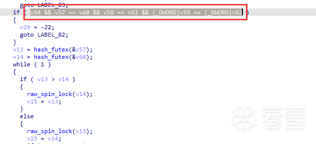

除此之外,我们查看一下第二个补丁点,进一步确认漏洞的修复性
而我们的第二个补丁位置如下:
未打补丁:
而我们来看看打过补丁的位置
经过一步一步的去逆向补丁位置,我们可以初步认定该kernel是未打补丁。
