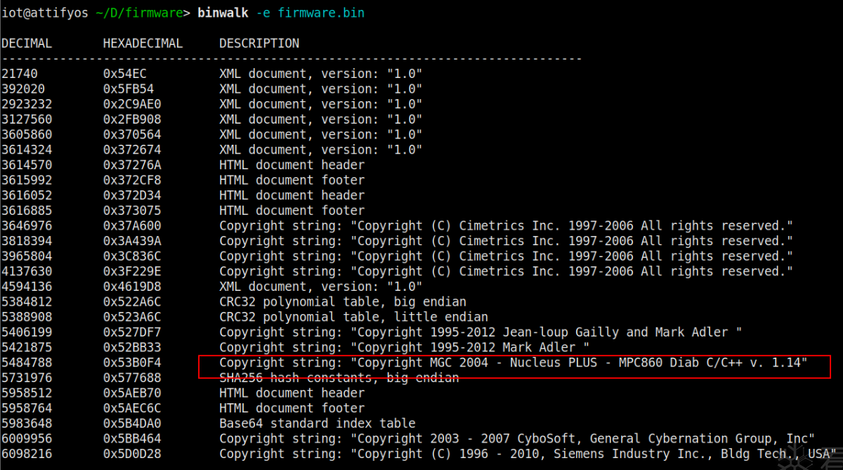

获取到一个设备的固件,有6M,基本没在网上找到对该固件进行分析的文章,因此决定按照固件分析的一般思路对该固件进行逆向分析,实践学习下。主要用到的工具binwalk、ida pro 7.5、ghidra。首先使用binwalk获取固件基础信息,首先看下能不能提取出文件来:

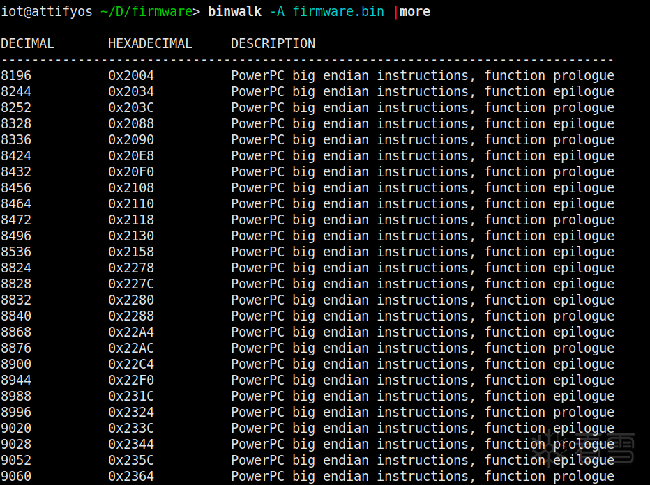

失败,猜测可能是个单文件固件或者有没有可能是个加密的固件,但明文字符串信息分布比较均匀,应该不是加密固件,再使用-A选项看看固件中的字节码信息。
很明确了,扫描出来全是PowerPC大端指令,包括函数开始prologue、结束epilogue相关的指令。

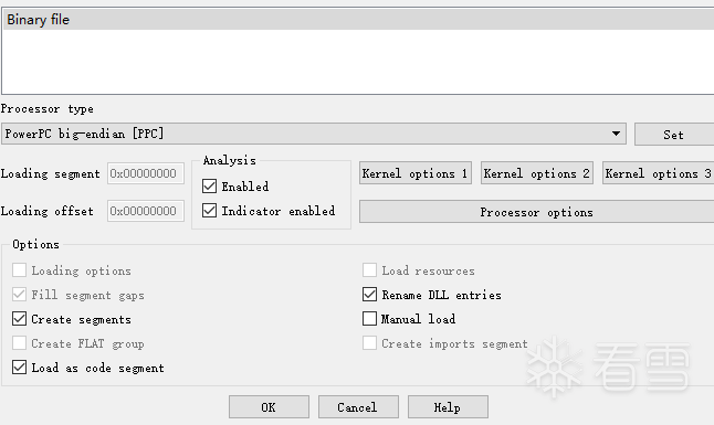

首先使用32位ida pro对firmware进行反汇编,不过需要首先设定处理器类型,选择PowerPC big-endian。
然后一路点确定,很遗憾ida pro没有自动分析,没有一个函数被识别出来,试试binwalk扫描出的函数prologue地址0x2004,跳转到这个地址按C键反汇编,可以自动识别关联的一些函数,查看字符串窗口也无法查看到对字符串的引用,猜测可能有两个原因:

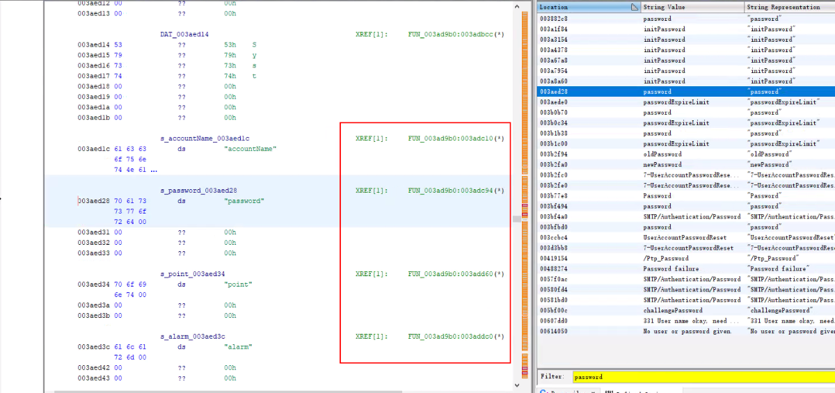

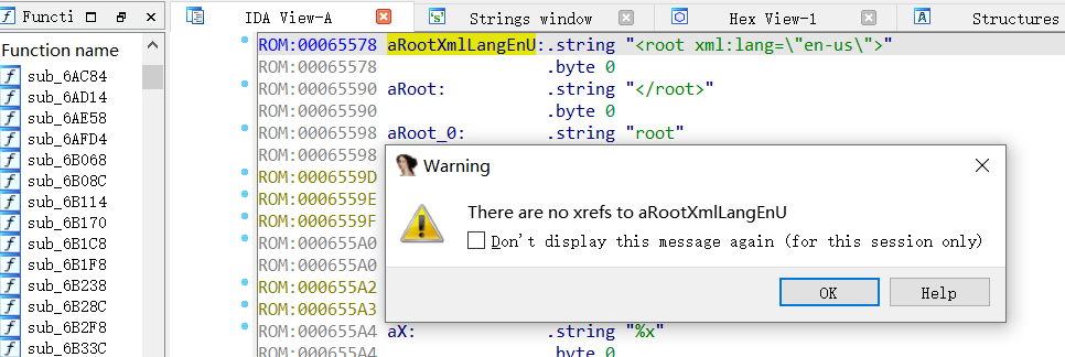

ghirda总共识别出来26000多个函数,应该识别出来差不多了,但是字符串仍然无法形成引用,要不然就是不正确,必须要解决基地址问题。

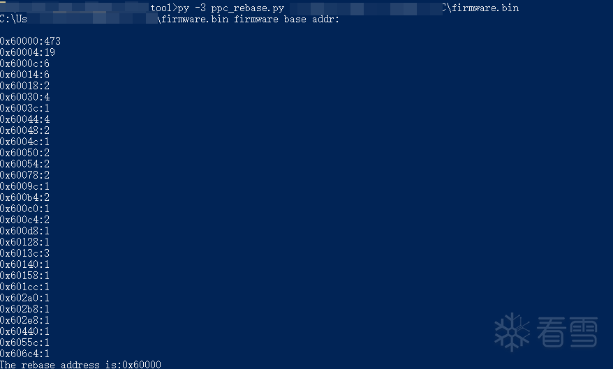

搜索powerpc固件加载基地址可以获取到一些信息,ppc_rebase运行可以得到一个基地址,但验证后发现不正确。通过参考其他资料,目前主要有四种固件基地址识别方法,具体参考ARM设备固件装载基址定位的研究_朱瑞瑾,然后通过学习PowerPC相关指令集PowerPC下C逆向指南,发现PowerPC switch语句汇编实现中存在一个跳转表,通过跳转表及函数语句地址之间的关系可以计算出PowerPC固件基地址,具体参考脚本。
关键是通过7D ?? 03 A6 4E 80 04 20特征码获取switch语句地址,然后根据地址关系可以计算出固件基地址为0x60000,设置基地址后字符串可以正常引用
大概原理是首先获取固件中的字符串地址,然后通过设置不同的基地址测试该基地址下字符串的引用次数,引用次数越高说明该地址为基地址的概率越大,有一定的通用性,在readme中说对查找ARM固件效果比较好,我测试了两个PowePC固件都能正确获取到基地址,不过需要设置好参数,特别是大小端、字符串长度范围。由于是暴力搜索计算出来的所以比较费CPU,计算一次至少半小时起步,项目地址:462K9s2c8@1M7s2y4Q4x3@1q4Q4x3V1k6Q4x3V1k6Y4K9i4c8Z5N6h3u0Q4x3X3g2U0L8$3#2Q4x3V1k6K6k6$3q4&6L8%4g2Q4x3V1k6J5j5X3q4K6k6h3k6A6L8X3b7`.
设置正确的基地址后,ghirda基本可以正常进行静态反汇编分析了,也有伪代码功能,但是用得不熟悉、插件貌似也很少,还是习惯ida pro,但是ida不能自动反汇编,必须手动make code,下面通过两种方法使ida反编译函数。

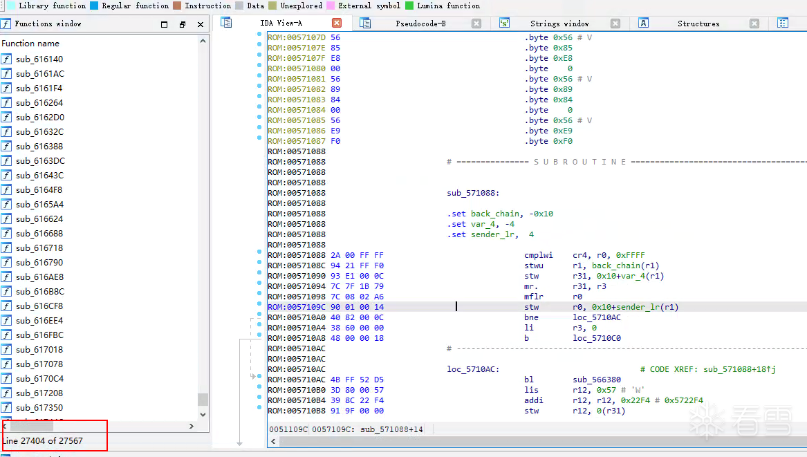

最后还是Tornado开发环境中提取的lib制作的sig有效,这里分享下Tornado.V2.2.POWERPC下载地址,我是xp环境才安装运行成功的,提取的路径如下C:\Tornado\host\diab\PPCCS
效果如下:

我知道设备,固件中用了基于嵌入式的flexlm
楼主能否提供一下diab的sig呀,字符串找不到xrefs
