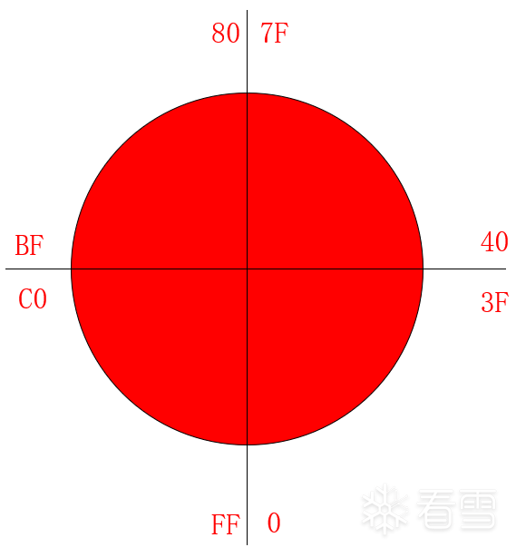

这个圆,从下面的点开始,逆时针数右半圆为从0到127,顺时针数左半圆为-1到-128
对于一个字节
无符号数:0~FF
有符号数:正数:0~7F,负数:FF~80(因为正数最高位必为0,负数最高位必为1)

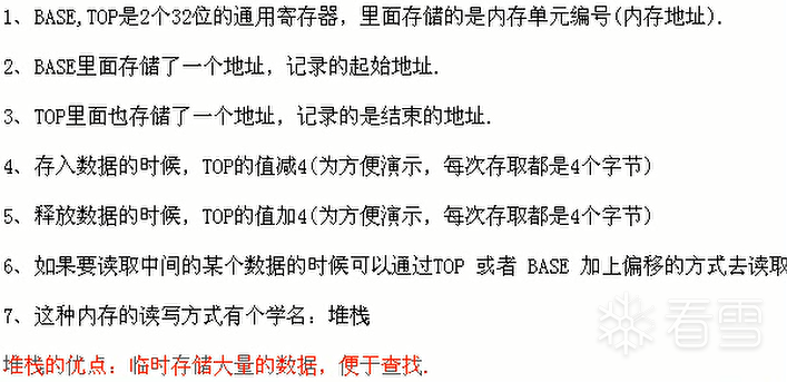

寄存器就是CPU内的存储器(cache)
存储格式:
32位CPU:8 16 32
64位CPU:8 16 32 64
每个内存地址对应1Byte,内存地址大小为32位,前面的0可以省略,表示时用十六进制。
每个应用程序都有独立的4GB空间就是这个大小,但是这并非是完全可用的,使用前需要先申请。
从0x00000000到0xFFFFFFFF
汇编中绝大多数指令不允许从内存到内存。

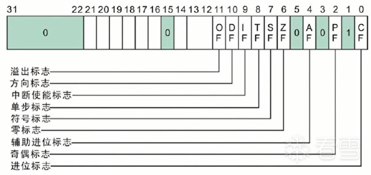

进位标志寄存器(CF carry Flag):如果运算结果最高位产生了一个进位或借位,那么其值位1,否则为0,这个标志通常用来指示无符号整型运算的溢出状态
奇偶标志寄存器(PF Parity Flag):奇偶编制PF用于反映运算结果中“1”的个数的奇偶性,“1”为偶数个则该位置为1,奇数个则为0。通常用于传输数据过程中的奇偶校验。
辅助进位标志寄存器(AF Auxiliary Carry Flag)

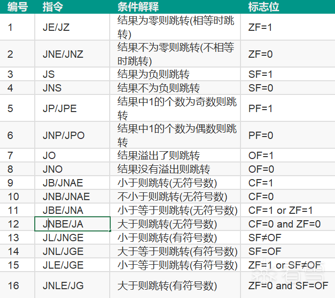

零标志寄存器(ZF Zero Flag):零标志ZF用来反映运算结果是否为0。如果运算结果为0,则其值为0。在判断运算结果是否为0时,可使用此标志位。(经常与CMP或TEST等指令一起使用)
符号标志寄存器(SF Sign Flag):符号标志SF用来反映运算结果的符号位,它与运算结果的最高位相同
溢出标志寄存器(OF Overflow Flag):溢出标志OF用于反映有符号数加减运算所得结果是否溢出。如果运算结果超过当前运算为数所能表示的范围,则成为溢出,OF的值被置为1,否则,OF的值被清为0
方向标志寄存器(DF Direction Flag):设置DF标志使得串指令自动递减(从高地址向低地址方向处理字符串),清除该标志则使得串指令自动递增。涉及指令:MOVS,CMPS,SCAS,LODS,STOS。STD及CLD指令分别用于设置及清除DF标志。
