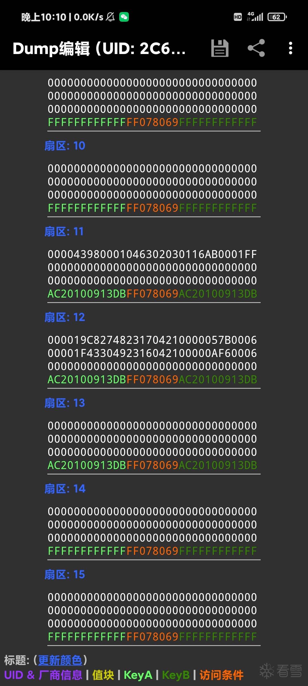

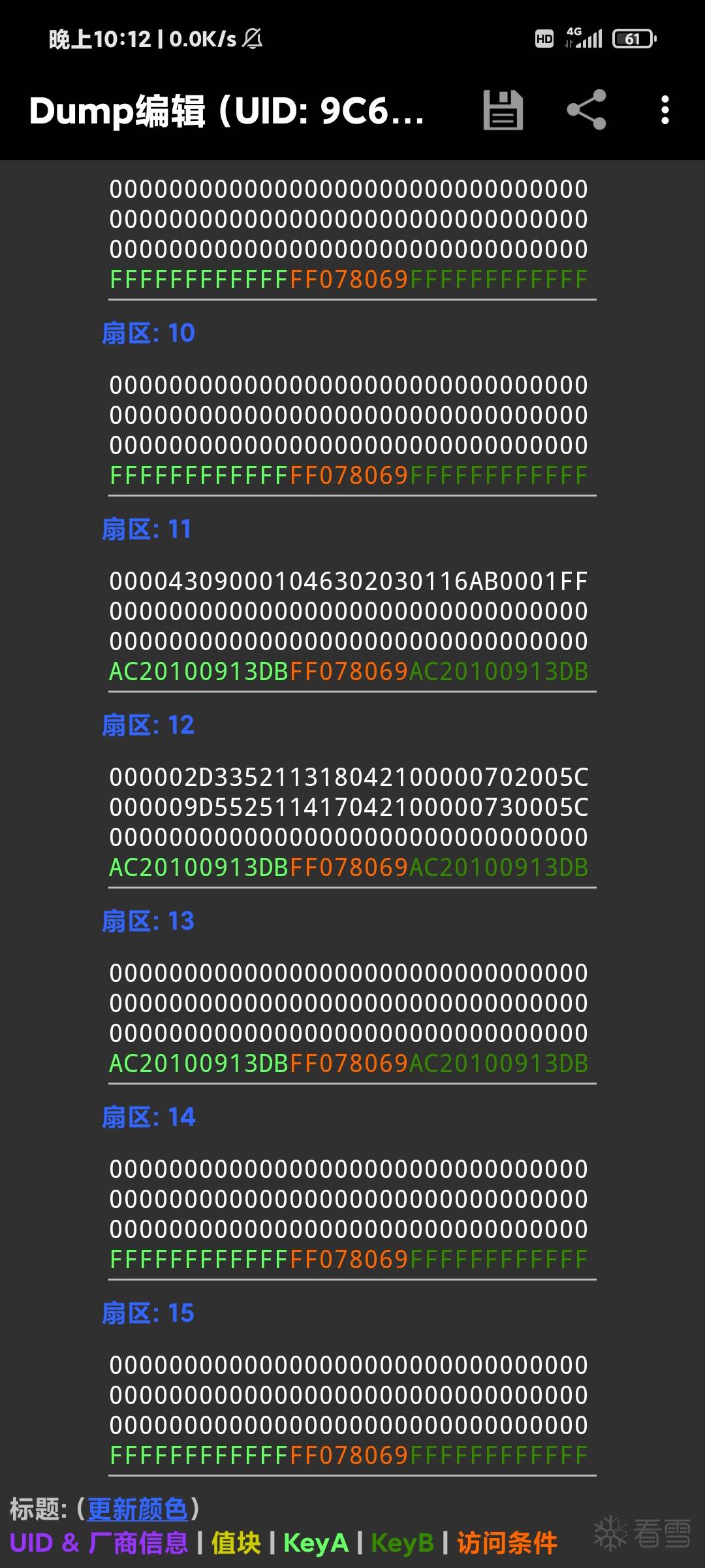

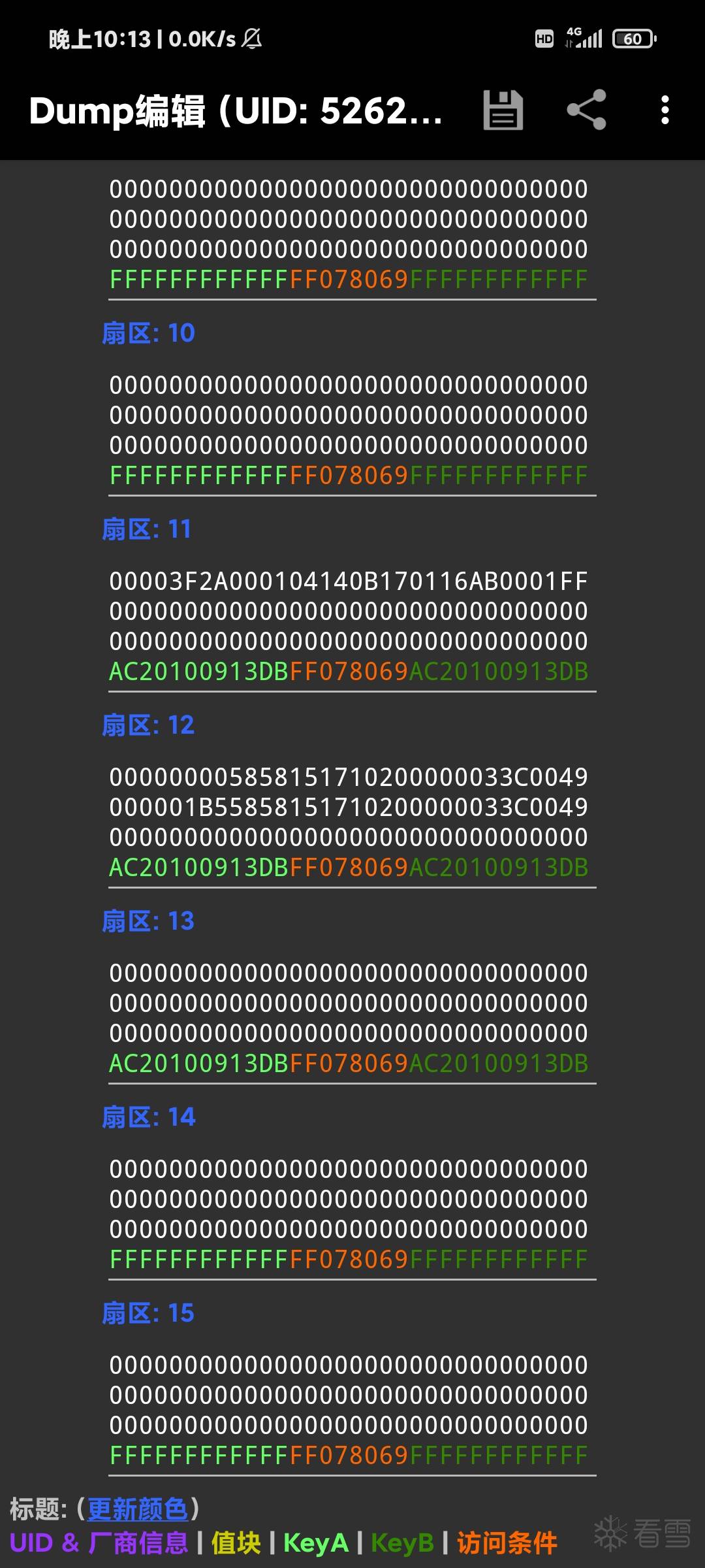

[求助][求助]大佬们帮我看看这水卡的算法,算好久算不出来

不需要算,如果水卡使用时没联网的话,就给水卡充一次钱,然后保存卡数据,每次用完以后就重写一遍就好了

这个我知道,就是想破着玩练练手,不联网

去刷一次卡,把刷卡前后数据读出来,对比看看哪些字节发生了变化,有些数据可能是时间信息
以前碰到过一个水卡,跟你这情况类似,直接修改金额就行
