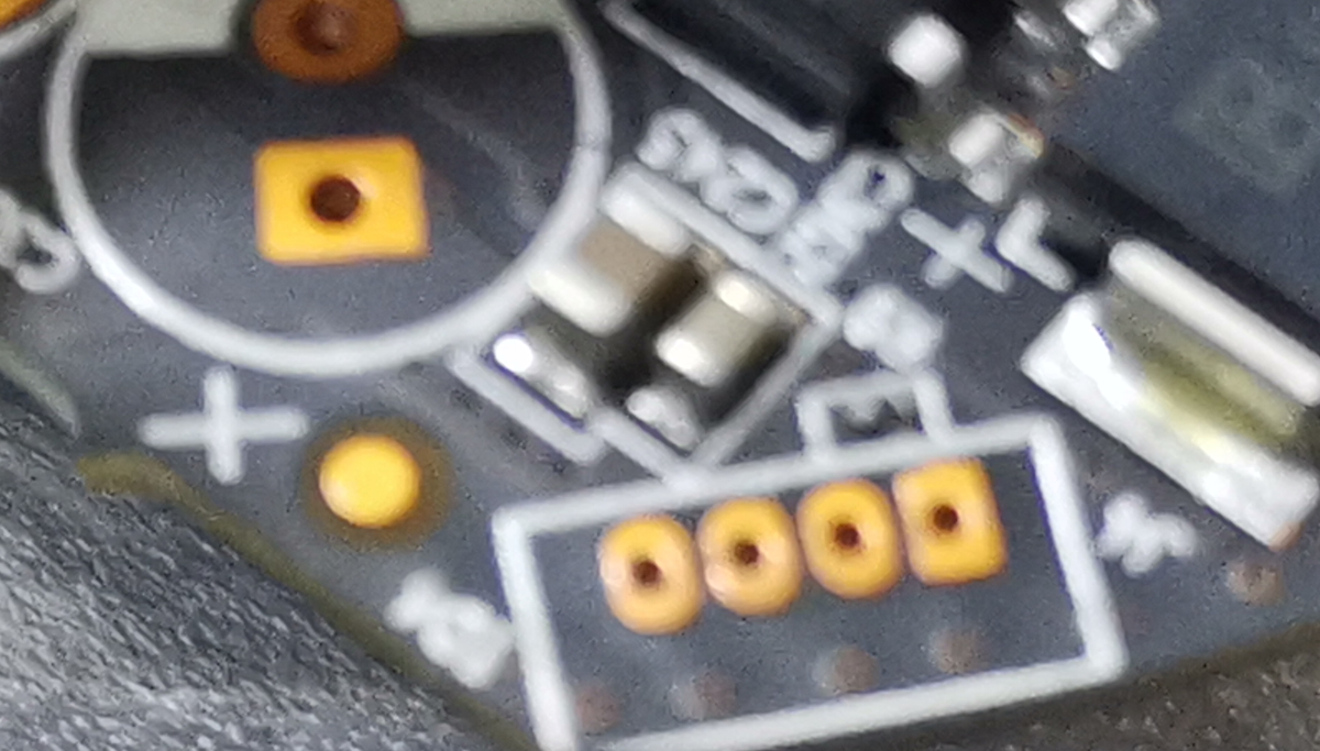

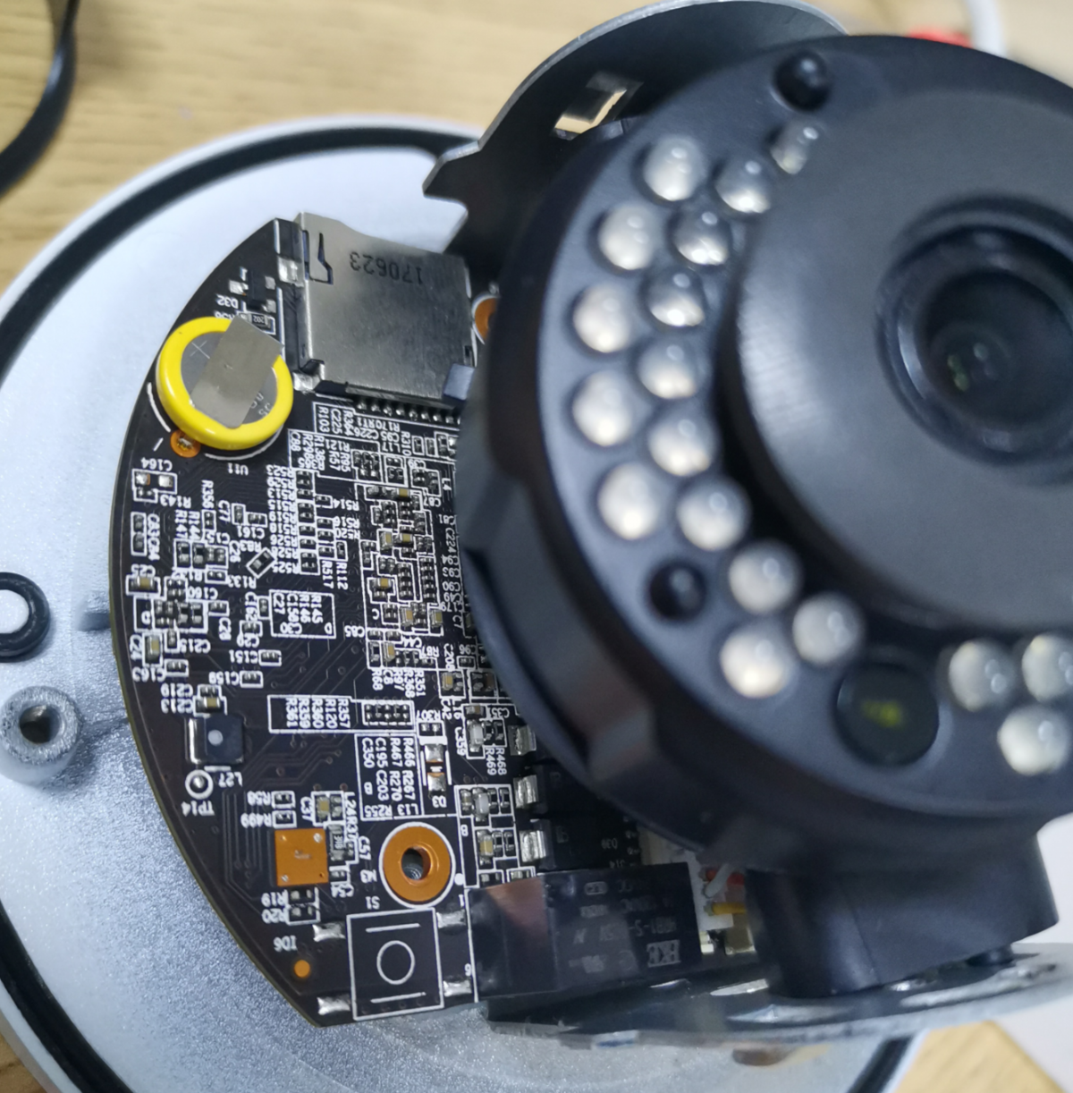

直接拆开目标,处理器和FLASH在底座下面,通过分析可知道,该型号的摄像头使用了海思Hi3516A(ARM架构),FLASH为128MB,该FLASH引脚相对拆焊比较费时间,于是 试试能不能直接从串口中获取到固件。

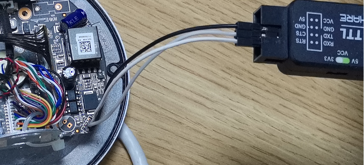

发现PCB版上暴露了UART串口,其中通过万用表测量可知,最左边的焊盘为GND,最右边焊盘对地为3.3v,应该是Vcc,中间两个为Rx和Tx。

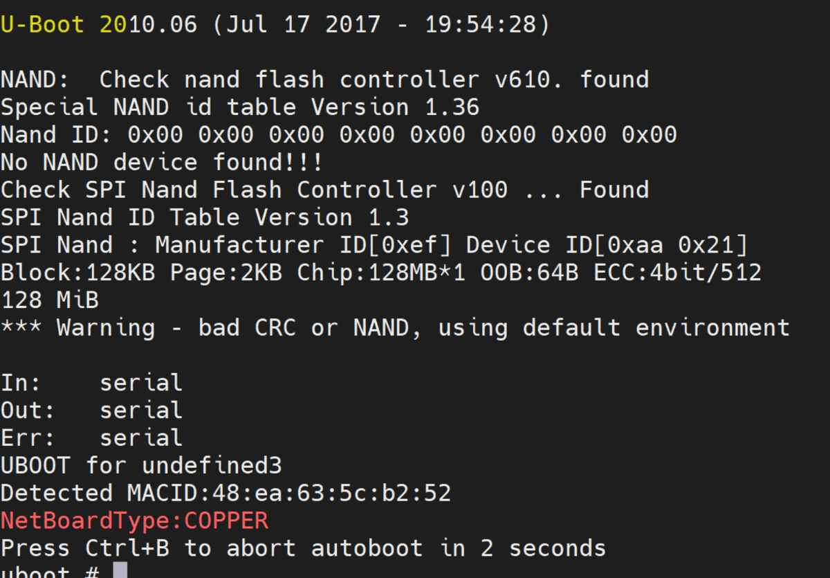

将UART接到TTL转USB,这时注意Rx和Tx如果接反串口无信息,这时调换以下就可以看到输出的打印信息。

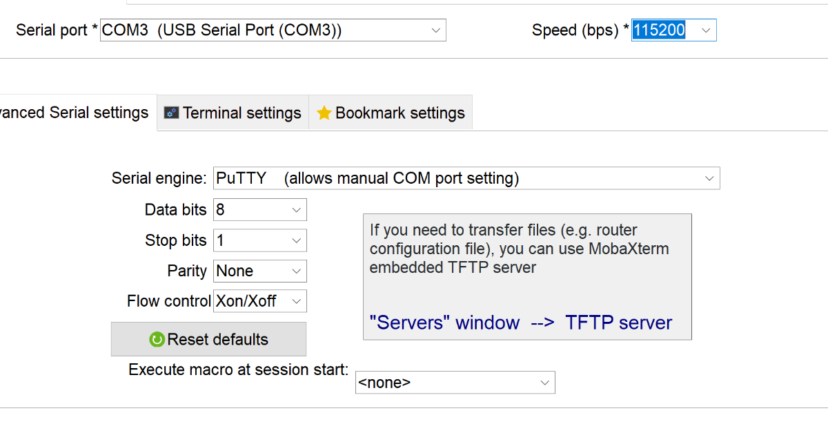

打开对应的串口,设置波特率115200:
按住Ctrl+B进入U-boot,这时我们可以在U-boot中提取出固件了 。

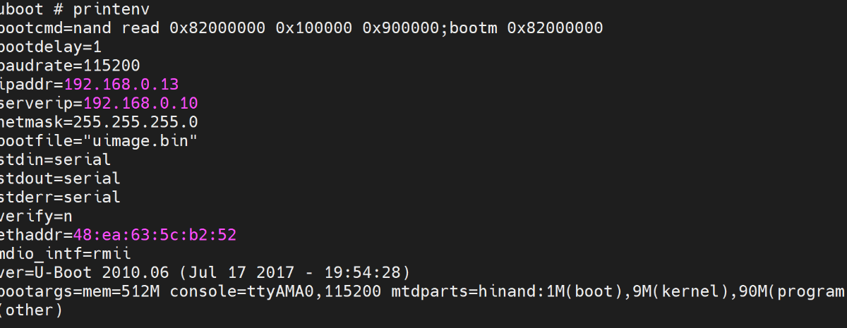

先看flash内存布局,开始的1M存放的是boot,后面是kernel,接着是program,我们关注点主要在kernel和program上,先把这些数据读取出来。

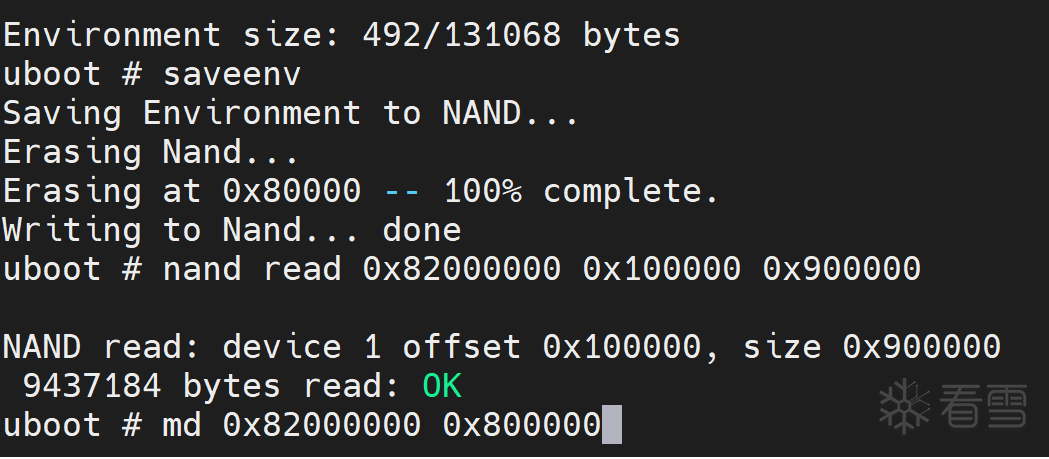

先把数据读到内存,然后md出来,再转成bin即可,这里演示是dump kernel的数据。其他FLASH数据也可通过该方法dump出来。

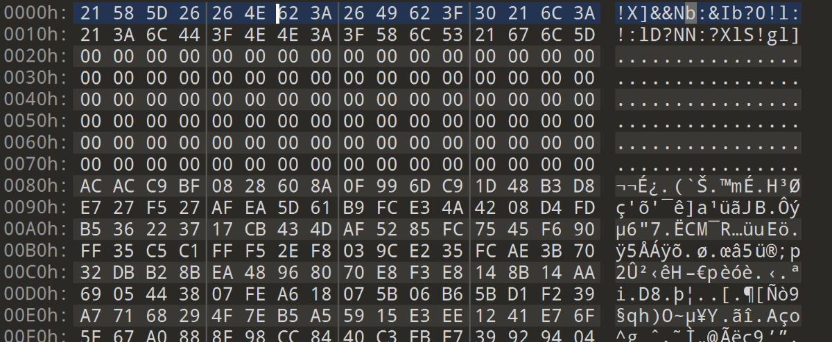

使用binwalk可以直接解开提取到的固件数据,然而在分析过程中,
发现一些程序是加密的,如下图所示,该文件原来应该是ELF程序,应该有ELF magic number,但是010 editor分析后发现这个程序是加密了。

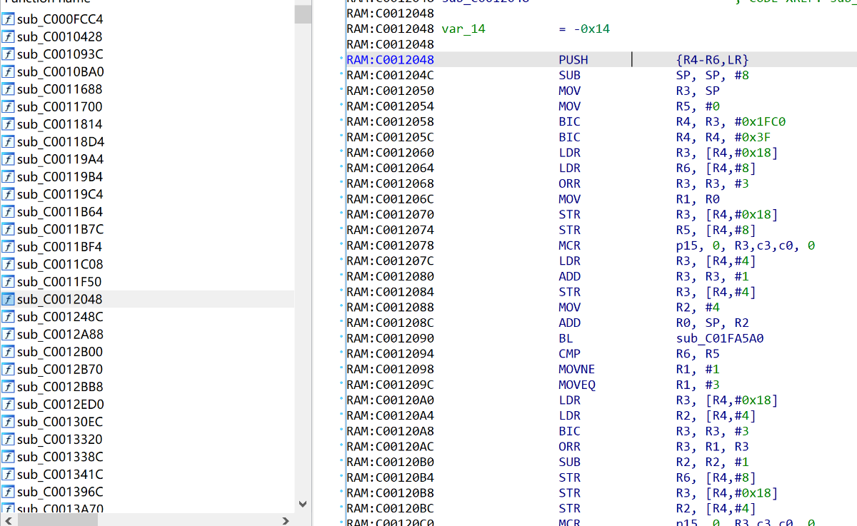

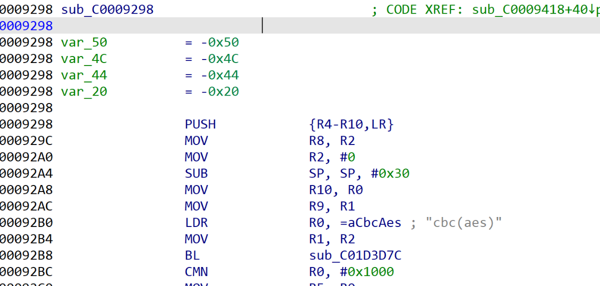

有加密的地方就会有解密的地方,一般linux下对程序解密都是放在内核完成的,下一步我们需要分析该固件的内核,如下所示,高亮的地方我们可以获取到该内核的真正加载地址:0xC0008000。
当设置正确的加载地址后,IDA已经可以识别出一大部分函数信息:

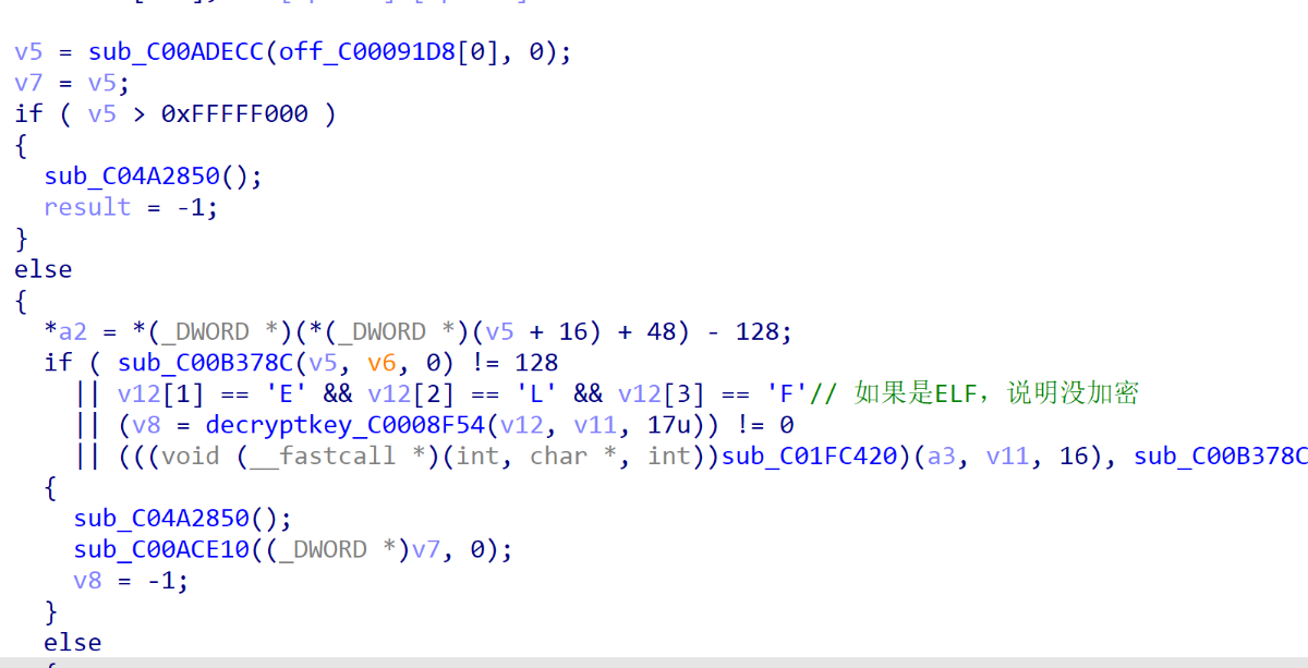

我们通过字符串引用信息快速定位了解密该程序的地方,该函数先判断了是否是ELF文件,是的话就不执行解密逻辑。如果确定程序加密后,先读取前32字节解密出AES密钥。

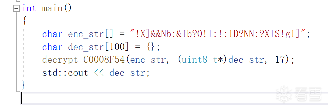

我们不需要太关心解密密钥算法,由于该算法很简单,直接复制到vs中进行调用,并且编译运行得到AES密钥:QdCpBsjP_** _TY

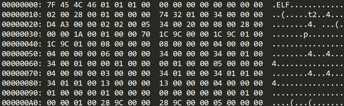

解密结果如下:

雪    币: 1343
活跃值: (2802)
弱弱问下楼主,设置波特率,TTL转USB读UART的这个你用工具是叫啥?
2021-4-22 14:29
雪    币: 10273
活跃值: (15205)
能力值: ( LV13,RANK:400 )
dryzh 弱弱问下楼主,设置波特率,TTL转USB读UART的这个你用工具是叫啥?
mobaxterm
2021-4-22 14:31
雪    币: 1343
活跃值: (2802)
谢谢!这工具收费,但功能确实强大,我去逆一个玩玩。
