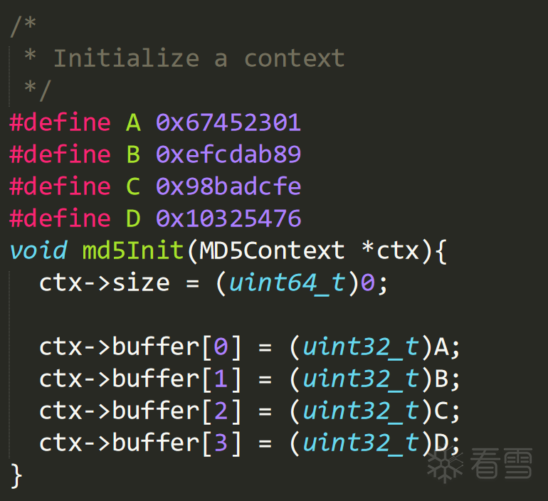

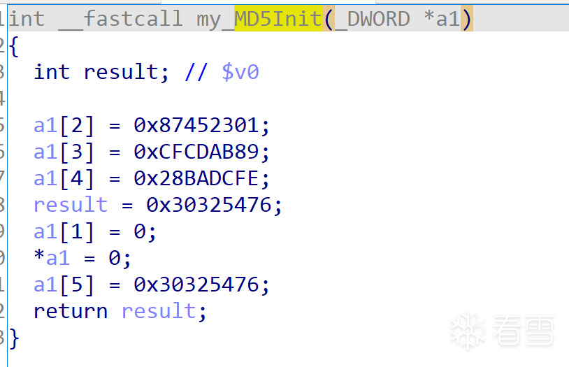

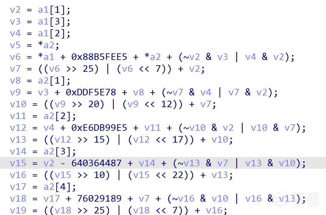

我们简单地对比了该算法和标准md5的区别,发现大量算法常数被修改了。
标准算法:
修改后的:
标准算法:
修改后的:

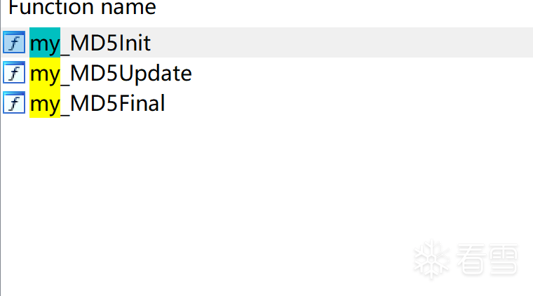

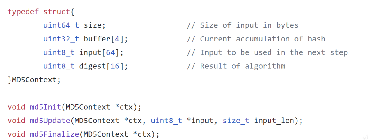

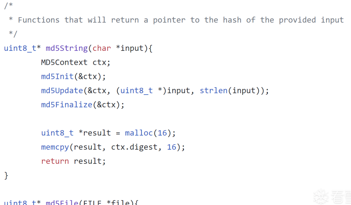

标准的MD5一般有三个函数,分别如下所示:

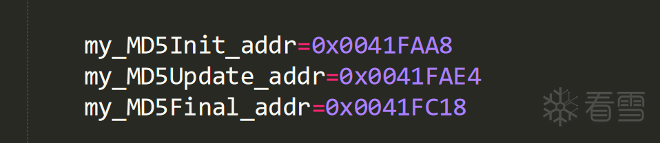

为了模拟执行,我们需要在IDA找到这三个函数的地址,如下所示:
用法如下,这里就不多介绍了

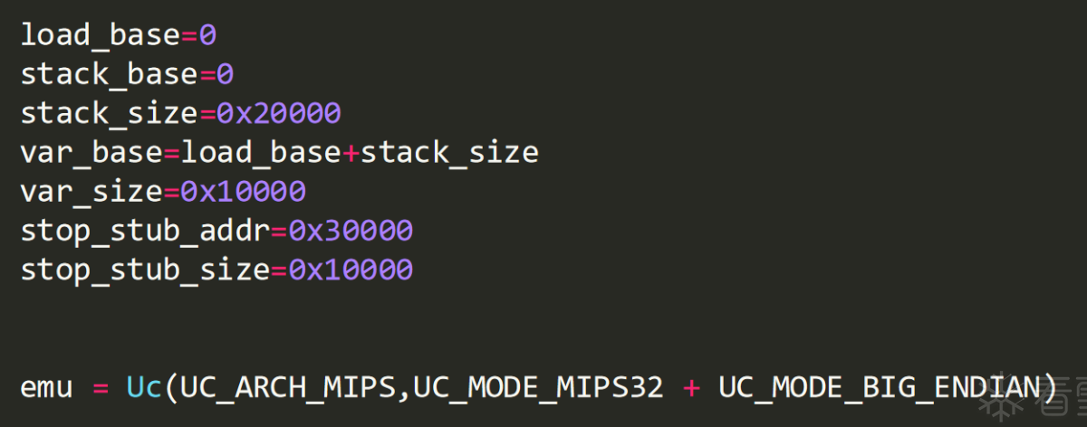

该固件是MIPS大端架构系统,初始化一些加载地址,栈地址之类的全局变量

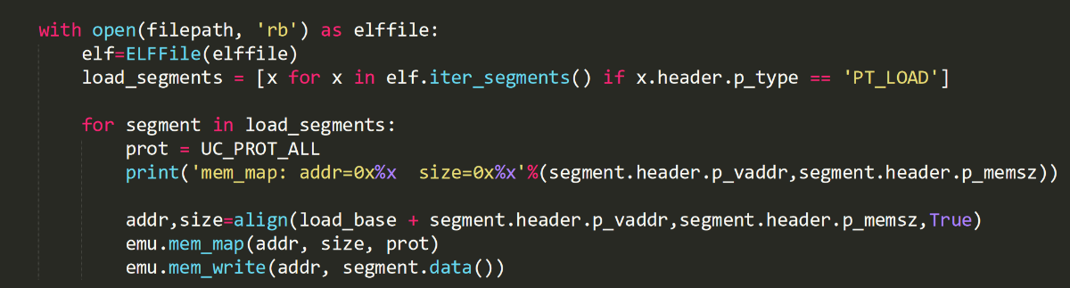

解析ELF文件,把固件的代码段读取到模拟器中:

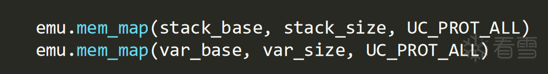

分配栈空间,以及变量空间,用于存放md5_ctx以及输入的变量字符串

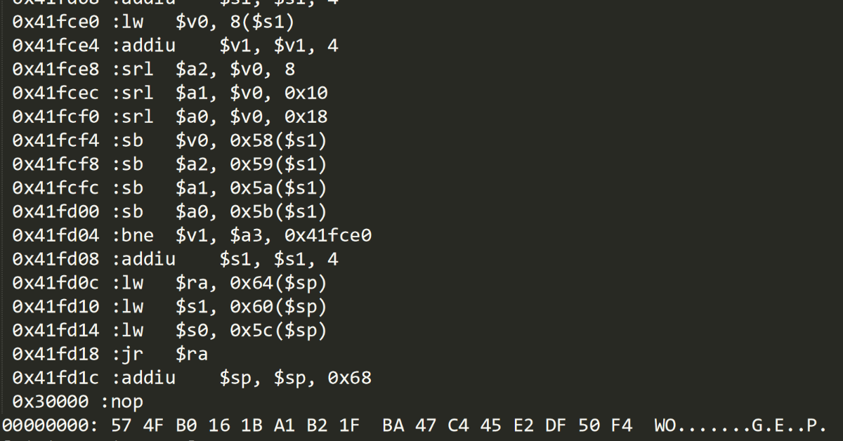

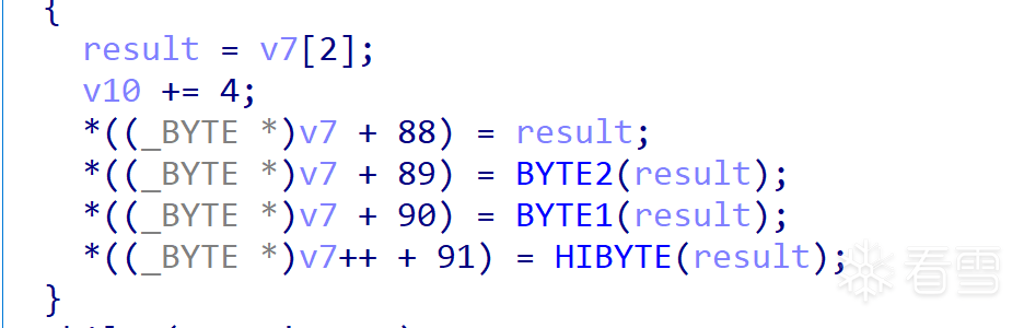

通过代码可以知道,最终的md5值在MD5Context偏移为88的地方:

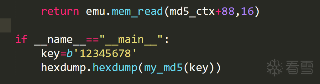

所以在调用完成之后直接把MD5_CTX偏移为88的数据读取出来即为MD5运算结果:
当输入为12345678得到下面的MD5值

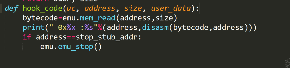

def hook_code(uc, address, size, user_data):
    bytecode=emu.mem_read(address,size)
    print(" 0x%x :%s"%(address,disasm(bytecode,address)))
    if address==stop_stub_addr:
        emu.emu_stop()
