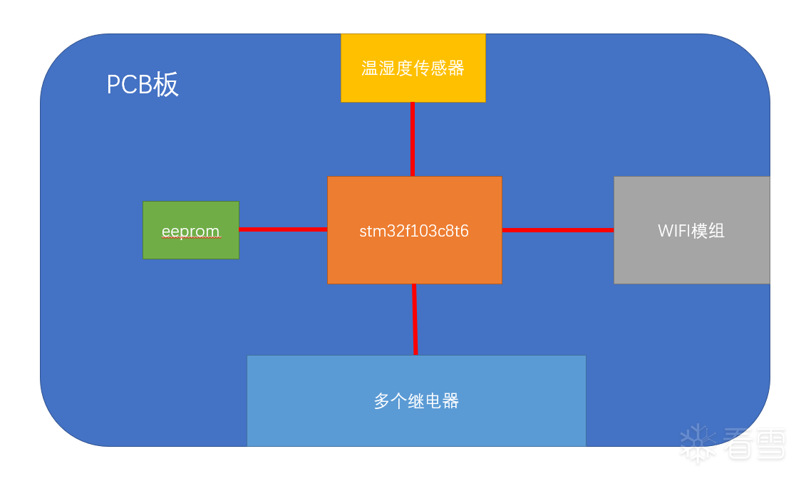

狭义上来说一个硬件设备至少由一块PCB+一个MCU+多个外部设备构成
这里以一个wifi版插座温湿度计二合一IoT设备为例,向大家讲解一点思路:
下面是我绘制的草图(注意:实际项目中并不会这样设计,这样设计浪费资源,只是为了给大家讲解)
1、代码或者重要数据在芯片内部Flash中
在未设置熔断保险的情况下使用“调试器”并配合上位机软件(例如ST-Link调试器配合STM32 ST-LINK Utility软件)即可读出代码,若代码未加密,即可通过IDA之类的软件进行反汇编获得汇编代码和伪C代码。
注意:为了能快速说清楚思路,这里都以最简单的情况来做假设,实际情况会比这复杂得多。
2、部分代码或者重要数据在外部EEPROM中
EEPROM常用I2C协议,这时就可以利用"逻辑分析仪",采集芯片运行时和EEPROM使用IIC协议通信的数据即可得到。

看到上图中的stm32f103和各种外部设备之间的红线了吗?
这条红线代表信号线的连接。
