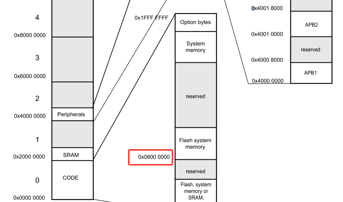

在处理器芯片的数据手册中,一般都会描述该处理器的内存布局,包含各种中断表地址,也有加载flash数据的内存地址,这个地址就是我们需要找的固件加载地址,如下所示,0x8000000开始存放着flash数据,分析时候我们只需要设置这个地址即可。

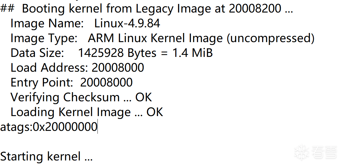

通过UART一般可以获取固件启动的敏感信息,其中可能会包含加载地址,如下所示,然而这个地址虽然是内核固件的加载地址,但是内核是压缩的,内核会解压到另一块内存地址,也就是说还需要找到真正的固件加载地址。

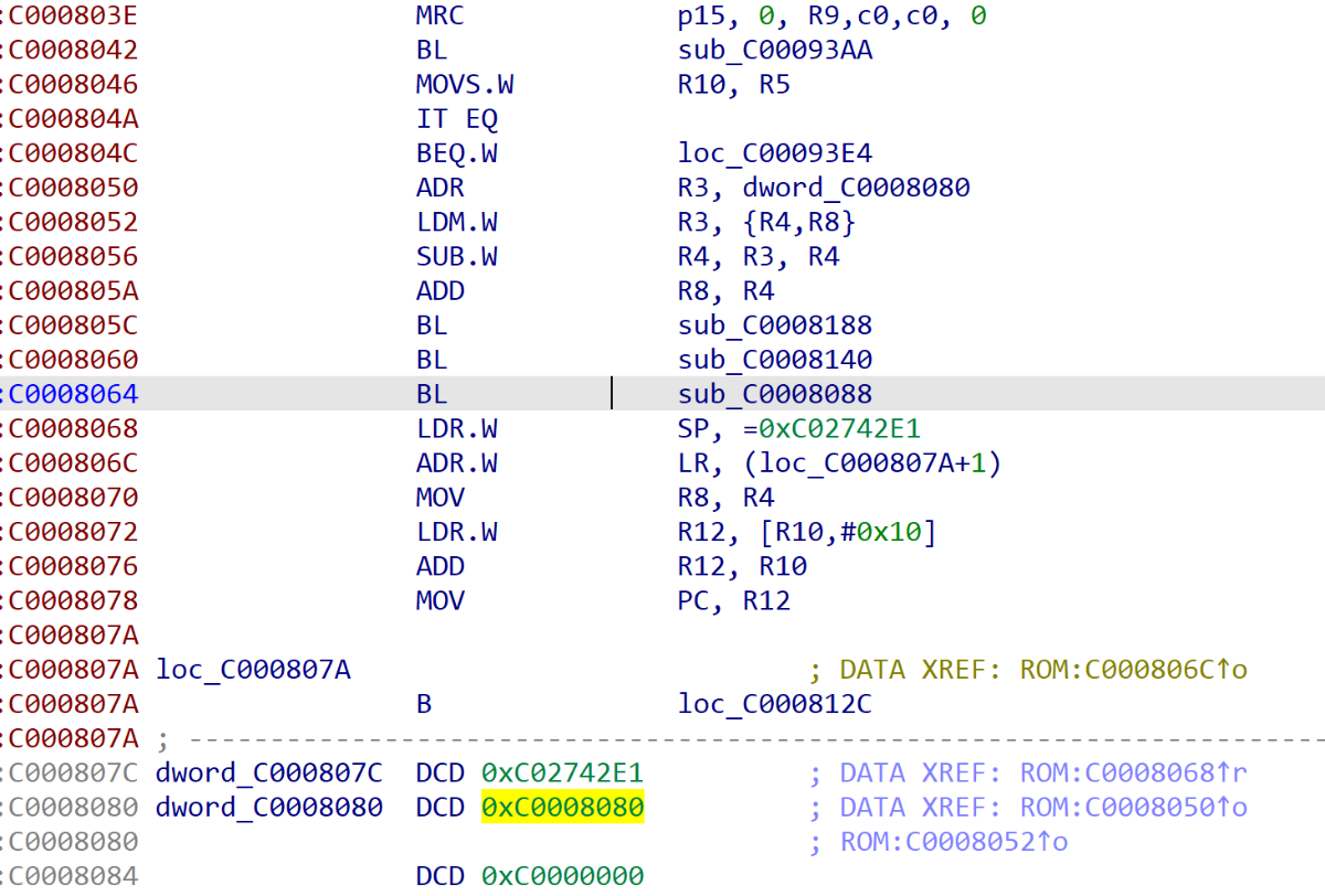

为了获取Linux Kernel解压后的数据,可以使用binwalk -e kernel.bin解出原始的内核镜像。用IDA载入进行分析,注意高亮的地方已经标记出来,0xC0008080,很容易猜到真正的内核固件的加载地址为0xC0008000

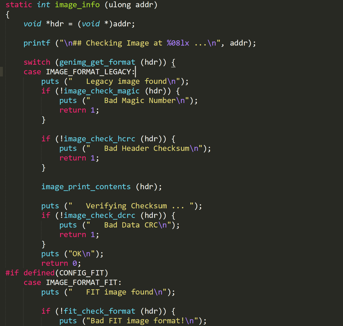

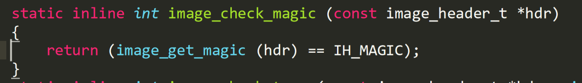

通过分析源码可以知道IH_MAGIC常量值被多处引用:
选中一个引用该常量的函数:
