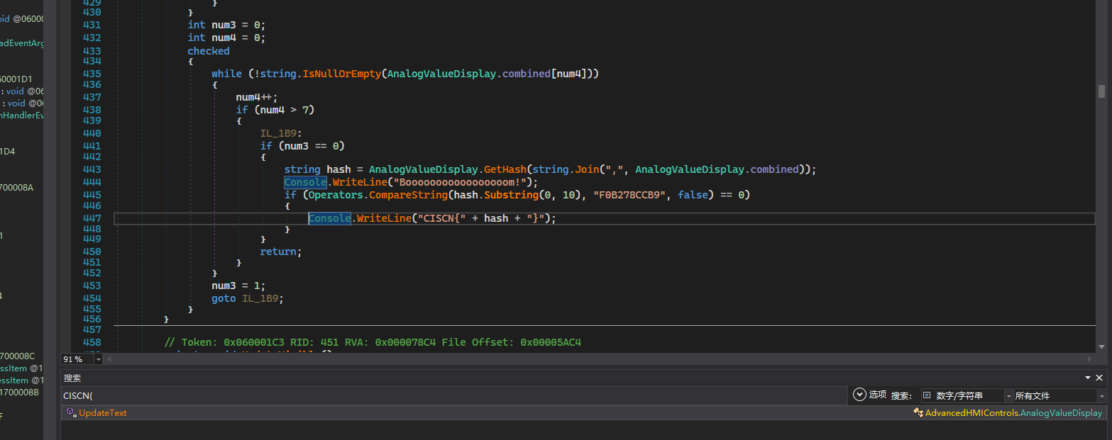

逻辑很清楚,只要combined数组(大小为9)元素都不为NULL或空,就能触发flag事件。然而并不知道text是什么

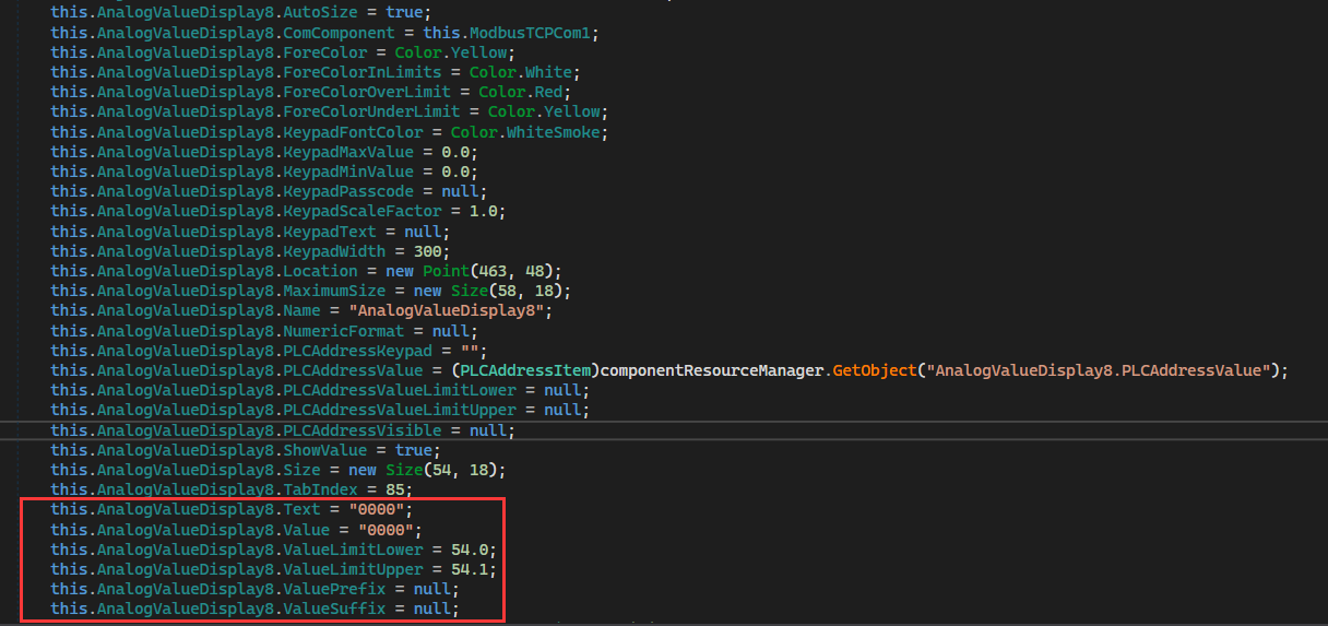

用dnSpy动态调试下,可以看到text其实是每个**AnalogValueDisplay**控件的属性,并且有上下限

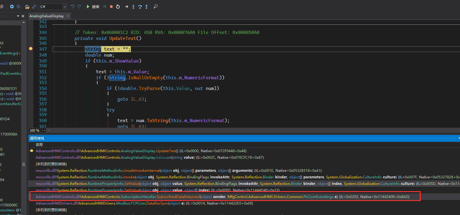

于是再次上dnSpy动态调试了一番,看到调用堆栈,瞬间找到了突破点

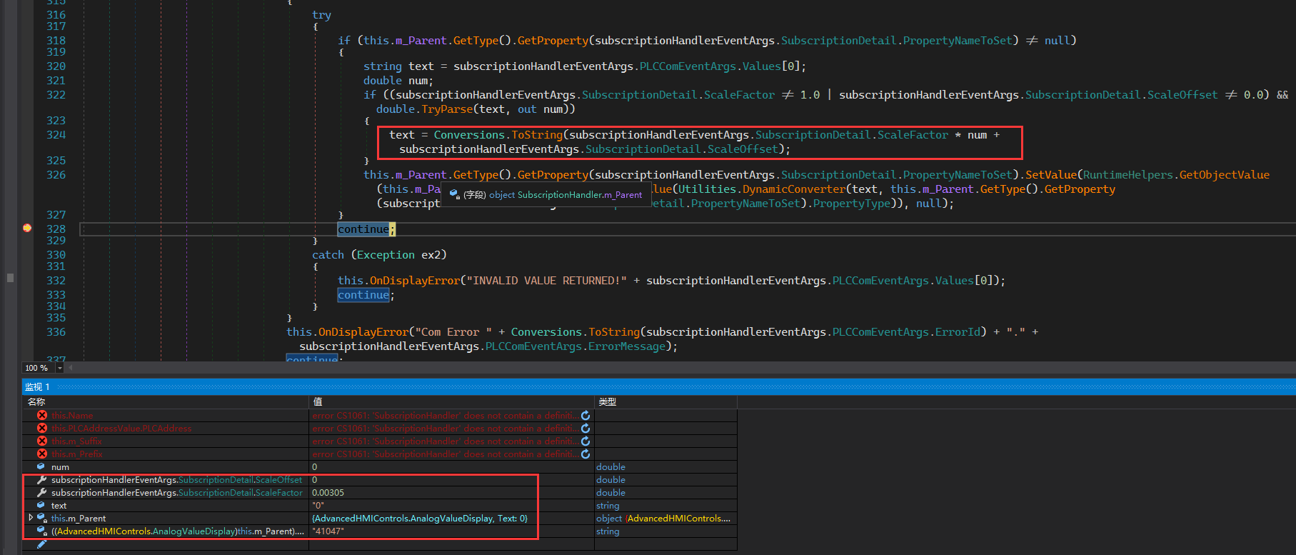

反复分析一下AdvancedHMIControls.dll!AdvancedHMIControls.SubscriptionHandler.SubscribedDataReturned就能发现它的规律:0.00305和0.0153交替出现,而且分别对应控件的PLCAddress
一番调试过后,总结出以下规律
这里需要注意的是,num就是PLC中的寄存器的值,而且是乘法,所以需要取到范围内能够被Step整除的最小值
AnalogValueDisplay3Math.Ceil(52.8 / 0.00305) * 0.00305 即 52.8016
如此,时间复杂度大幅度降低,可以考虑爆破了

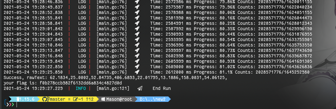

但是,用什么语言实现是一个头疼的问题,试了试使用Python爆破,慢的离谱….
写了份Go来爆破。事实证明,Go真香(花的时间依旧在40分钟左右,CPU环境:Intel i5 -10200H)
挂上代码(tips:强迫症,挂上了自己写的控制台美化模块,可能会造成性能损失,换成普通的fmt速度应该还能更快)
Go接触的时间不多,可能会有效率更高的方法,或是代码存在缺陷或BUG,如果您有什么更好的方式或意见,欢迎师傅们和我交流。
最后挂个爆出来的图?
// AdvancedHMIControls.AnalogValueDisplay
using System;
using Microsoft.VisualBasic;
using Microsoft.VisualBasic.CompilerServices;
private void UpdateText()
    string text = "";
    string text2 = "";
    double result;
    if (m_ShowValue)
        text = m_Value;
        if (!string.IsNullOrEmpty(m_NumericFormat))
            if (double.TryParse(Value, out result))
                try
                    text = result.ToString(m_NumericFormat);
                catch (Exception ex)
                    ProjectData.SetProjectError(ex);
                    Exception ex2 = ex;
                    text = "Check Numeric Format";
                    ProjectData.ClearProjectError();
        else
            text = Value;
    if (!string.IsNullOrEmpty(m_Prefix))
        text = m_Prefix + text;
    if (!string.IsNullOrEmpty(m_Suffix))
        text += m_Suffix;
    base.Text = text;
        if (result > m_ValueLimitUpper)
            base.ForeColor = m_ForeColorOverLimit;
            return;
        if (result < m_ValueLimitLower)
            base.ForeColor = m_ForeColorUnderLimit;
            return;
        base.ForeColor = m_ForeColorInLimits;
    if (PLCAddressValue != null && int.TryParse(PLCAddressValue.PLCAddress, out var result2))
        if ((result2 == 41049) & (Strings.Len(text) < 30))
            combined[0] = text;
        if (result2 == 41048)
            combined[1] = text;
        if (result2 == 41047)
            combined[2] = text;
        if (result2 == 41050)
            combined[3] = text;
        if (result2 == 41053)
            combined[4] = text;
        if (result2 == 41054)
            combined[5] = text;
        if (result2 == 41052)
            combined[6] = text;
        if (result2 == 41051)
            combined[7] = text;
    int num = 0;
    int num2 = 0;
    do
        if (string.IsNullOrEmpty(combined[num2]))
            num = 1;
            break;
        num2 = checked(num2 + 1);
    while (num2 <= 7);
    if (num == 0)
        text2 = GetHash(string.Join(",", combined));
        Console.WriteLine("Booooooooooooooooom!");
        if (Operators.CompareString(text2.Substring(0, 10), "F0B278CCB9", TextCompare: false) == 0)
            Console.WriteLine("CISCN{" + text2 + "}");
