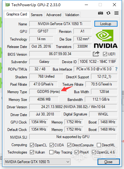

[已解决] [求助][原创]如果像GPU-Z一样获取到显卡的颗粒度? 200.00雪花

调他驱动...

你与明日 调他驱动...
NVA的驱动,哪个函数?怎么调用?
2021-6-3 22:35
雪    币: 359
活跃值: (114)
参考NvAPI_GPU_GetRamType,这个API是未公开的
0edK9s2c8@1M7s2y4Q4x3@1q4Q4x3V1k6Q4x3V1k6Y4K9i4c8Z5N6h3u0Q4x3X3g2U0L8$3#2Q4x3V1k6H3M7X3!0U0k6i4y4K6K9r3q4U0K9$3g2J5i4K6u0r3M7r3I4#2k6$3W2F1M7#2)9J5k6r3g2^5N6s2u0S2i4K6u0r3j5X3I4G2j5W2)9J5c8X3#2S2M7%4c8W2M7W2)9J5c8V1&6$3c8%4m8#2f1r3I4#2k6$3W2F1i4K6u0r3L8Y4k6A6k6r3W2S2i4K6u0W2j5H3`.`.
大概用法是
加载nvapi64.dll/nvapi.dll,获取nvapi_QueryInterface的地址,
使用nvapi_QueryInterface(0x57F7CAACUL)取得NvAPI_GPU_GetRamType的地址,
其中NvAPI_GPU_GetRamType有两个参数,第一个入参为GPU句柄,第二个出参为内存类型,定义如下
显示类型        第二个参数的返回值
Unknown        0
SDRAM        1
DDR1        2
DDR2        3
GDDR2        4
GDDR3        5
GDDR4        6
DDR3        7
GDDR5        8
LPDDR2        9
GDDR5X        10
2021-6-7 15:24

雪    币: 22
minczsys #include&nbsp;&lt;stdio.h&gt; #include&nbsp;&lt;stdlib.h&gt; #include& ...
谢谢大神,这里有个问题,就是我想知道的是显存的制造商,比如三星,海力士等,怎么获取

雪    币: 359
活跃值: (114)
#include <stdio.h>
#include <stdlib.h>
#include <windows.h>
const char* nvidiadllname = "nvapi64.dll";
typedef enum _NV_RAM_TYPE
	NV_RAM_TYPE_UNKNOWN = 0,
	NV_RAM_TYPE_SDRAM,
	NV_RAM_TYPE_DDR1,
	NV_RAM_TYPE_DDR2,
	NV_RAM_TYPE_GDDR2,
	NV_RAM_TYPE_GDDR3,
	NV_RAM_TYPE_GDDR4,
	NV_RAM_TYPE_DDR3,
	NV_RAM_TYPE_GDDR5,
	NV_RAM_TYPE_LPDDR2,
	NV_RAM_TYPE_GDDR5X
}NV_RAM_TYPE;
typedef enum _NV_RAM_MAKER
	NV_RAM_MAKER_NONE,
	NV_RAM_MAKER_SAMSUNG,
	NV_RAM_MAKER_QIMONDA,
	NV_RAM_MAKER_ELPIDA,
	NV_RAM_MAKER_ETRON,
	NV_RAM_MAKER_NANYA,
	NV_RAM_MAKER_HYNIX,
	NV_RAM_MAKER_MOSEL,
	NV_RAM_MAKER_WINBOND,
	NV_RAM_MAKER_ELITE,
	NV_RAM_MAKER_MICRON
}NV_RAM_MAKER;
typedef unsigned long NvU32;
typedef struct {
	int value;
	struct {
		int   mindelta;
		int   maxdelta;
	} valueRange;
} NV_GPU_PERF_PSTATES20_PARAM_DELTA;
typedef struct {
	NvU32   domainId;
	NvU32   typeId;
	NvU32   bIsEditable : 1;
	NvU32   reserved : 31;
	NV_GPU_PERF_PSTATES20_PARAM_DELTA   freqDelta_kHz;
	union {
		struct {
			NvU32   freq_kHz;
		} single;
		struct {
			NvU32   minFreq_kHz;
			NvU32   maxFreq_kHz;
			NvU32   domainId;
			NvU32   minVoltage_uV;
			NvU32   maxVoltage_uV;
		} range;
	} data;
} NV_GPU_PSTATE20_CLOCK_ENTRY_V1;
typedef struct {
	NvU32   domainId;
	NvU32   volt_uV;
	int     voltDelta_uV;
} NV_GPU_PSTATE20_BASE_VOLTAGE_ENTRY_V1;
typedef struct {
	NvU32   version;
	NvU32   numPstates;
	NvU32   numClocks;
	NvU32   numBaseVoltages;
	struct {
		NvU32                                   pstateId;
		NV_GPU_PSTATE20_CLOCK_ENTRY_V1          clocks[8];
		NV_GPU_PSTATE20_BASE_VOLTAGE_ENTRY_V1   baseVoltages[4];
	} pstates[16];
} NV_GPU_PERF_PSTATES20_INFO_V1;
typedef void *(*NvAPI_QueryInterface_t)(unsigned int offset);
typedef int(*NvAPI_Initialize_t)();
typedef int(*NvAPI_Unload_t)();
typedef int(*NvAPI_EnumPhysicalGPUs_t)(int **handles, int *count);
typedef int(*NvAPI_GPU_GetRamType_t)(int *handle, NV_RAM_TYPE* memtype);
typedef int(*NvAPI_GPU_GetRamMaker_t)(int *handle, NV_RAM_MAKER* pRamMaker);
NvAPI_QueryInterface_t NvQueryInterface = NULL;
NvAPI_Initialize_t NvInit = NULL;
NvAPI_Unload_t NvUnload = NULL;
NvAPI_EnumPhysicalGPUs_t NvEnumGPUs = NULL;
NvAPI_GPU_GetRamType_t NvGetMemType = NULL;
NvAPI_GPU_GetRamMaker_t NvGetMemMarker = NULL;
int main(int argc, char **argv)
	int nGPU = 0;
	NV_RAM_TYPE memtype = NV_RAM_TYPE_UNKNOWN;
	NV_RAM_MAKER memmarker = NV_RAM_MAKER_NONE;
	int *hdlGPU[64] = { 0 };
	NV_GPU_PERF_PSTATES20_INFO_V1 pstates_info;
	pstates_info.version = 0x11c94;
	NvQueryInterface = (void*)GetProcAddress(LoadLibrary(nvidiadllname), "nvapi_QueryInterface");
	NvInit = NvQueryInterface(0x0150E828);
	NvUnload = NvQueryInterface(0xD22BDD7E);
	NvEnumGPUs = NvQueryInterface(0xE5AC921F);
	NvGetMemType = NvQueryInterface(0x57F7CAAC);
	NvGetMemMarker = NvQueryInterface(0x42AEA16AUL);
	NvInit();
	NvEnumGPUs(hdlGPU, &nGPU);
	NvGetMemType(hdlGPU[0], &memtype);
	NvGetMemMarker(hdlGPU[0], &memmarker);
	switch (memtype) {
		case NV_RAM_TYPE_SDRAM:
			printf("Memory Type: SDRAM");
			break;
		case NV_RAM_TYPE_DDR1:
			printf("Memory Type: DDR1");
			break;
		case NV_RAM_TYPE_DDR2:
			printf("Memory Type: DDR2");
			break;
		case NV_RAM_TYPE_GDDR2:
			printf("Memory Type: GDDR2");
			break;
		case NV_RAM_TYPE_GDDR3:
			printf("Memory Type: GDDR3");
			break;
		case NV_RAM_TYPE_GDDR4:
			printf("Memory Type: GDDR4");
			break;
		case NV_RAM_TYPE_DDR3:
			printf("Memory Type: DDR3");
			break;
		case NV_RAM_TYPE_GDDR5:
			printf("Memory Type: GDDR5");
			break;
		case NV_RAM_TYPE_LPDDR2:
			printf("Memory Type: LPDDR2");
			break;
		case NV_RAM_TYPE_GDDR5X:
			printf("Memory Type: GDDR5X");
			break;
		case NV_RAM_TYPE_UNKNOWN:
		default:
			printf("Memory Type: Unknown");
			break;
	switch (memmarker) {
		case NV_RAM_MAKER_SAMSUNG:
			printf("(Samsung)\n");
			break;
		case NV_RAM_MAKER_QIMONDA:
			printf("(Qimonda)\n");
			break;
		case NV_RAM_MAKER_ELPIDA:
			printf("(Elpida)\n");
			break;
		case NV_RAM_MAKER_ETRON:
			printf("(Etron)\n");
			break;
		case NV_RAM_MAKER_NANYA:
			printf("(Nanya)\n");
			break;
		case NV_RAM_MAKER_HYNIX:
			printf("(Hynix)\n");
			break;
		case NV_RAM_MAKER_MOSEL:
			printf("(Mosel)\n");
			break;
		case NV_RAM_MAKER_WINBOND:
			printf("(Winbond)\n");
			break;
		case NV_RAM_MAKER_ELITE:
			printf("(Elite)\n");
			break;
		case NV_RAM_MAKER_MICRON:
			printf("(Micron)\n");
			break;
		default:
			printf("(Unknown)\n");
			break;
	NvUnload();
	return 0;
大概像这样

langzi8818 谢谢大神,这里有个问题,就是我想知道的是显存的制造商,比如三星,海力士等,怎么获取
还是参考
c25K9s2c8@1M7s2y4Q4x3@1q4Q4x3V1k6Q4x3V1k6Y4K9i4c8Z5N6h3u0Q4x3X3g2U0L8$3#2Q4x3V1k6H3M7X3!0U0k6i4y4K6K9r3q4U0K9$3g2J5i4K6u0r3M7r3I4#2k6$3W2F1M7#2)9J5k6r3g2^5N6s2u0S2i4K6u0r3j5X3I4G2j5W2)9J5c8X3#2S2M7%4c8W2M7W2)9J5c8V1&6$3c8%4m8#2f1r3I4#2k6$3W2F1i4K6u0r3L8Y4k6A6k6r3W2S2i4K6u0W2j5H3`.`.
2021-6-11 10:49

minczsys 还是参考 0dbK9s2c8@1M7s2y4Q4x3@1q4Q4x3V1k6Q4x3V1k6Y4K9i4c8Z5N6h3u0Q4x3X3g2U0L8$3#2Q4x3V1k6H3M7X3!0U0k6i4y4K6K9r3q4U0K9$3g2J5i4K6u0r3M7r3I4#2k6$3W2F1M7#2)9J5k6r3g2^5N6s2u0S2i4K6u0r3j5X3I4G2j5W2)9J5c8X3#2S2M7%4c8W2M7W2)9J5c8V1&6$3c8%4m8#2f1r3I4#2k6$3W2F1i4K6u0r3L8Y4k6A6k6r3W2S2i4K6u0W2j5H3`.`.
大神大神,NvGetMemMarker这个对应的是哪个函数?知道了应该就通了。
参考这个

langzi8818 大神大神,NvGetMemMarker这个对应的是哪个函数?知道了应该就通了。
7楼是完整的方法,刚才找了台机器试了下,没有问题
2021-8-5 21:23
雪    币: 179
活跃值: (294)
       NvQueryInterface = (NvAPI_QueryInterface_t)GetProcAddress(LoadLibrary(nvidiadllname), "nvapi_QueryInterface");
       NvInit = (NvAPI_Initialize_t)NvQueryInterface(0x0150E828);
       NvUnload = (NvAPI_Unload_t)NvQueryInterface(0xD22BDD7E);
       NvEnumGPUs = (NvAPI_EnumPhysicalGPUs_t)NvQueryInterface(0xE5AC921F);
       NvGetMemType = (NvAPI_GPU_GetRamType_t)NvQueryInterface(0x57F7CAAC);
       NvGetMemMarker = (NvAPI_GPU_GetRamMaker_t)NvQueryInterface(0x42AEA16AUL);
