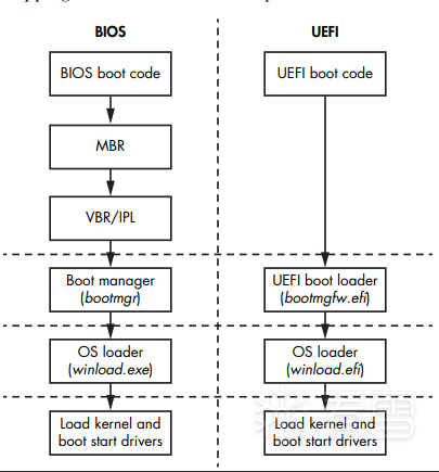

随着计算机的发展, 传统的BIOS引导已经过时, 关于UEFI引导的安全对抗已经展开。
从如下流程图我们可以看出UEFI中MBR和VBR不再存在, 而是UEFI自己负责加载bootmgr, 这也意味着更加安全和迅速。

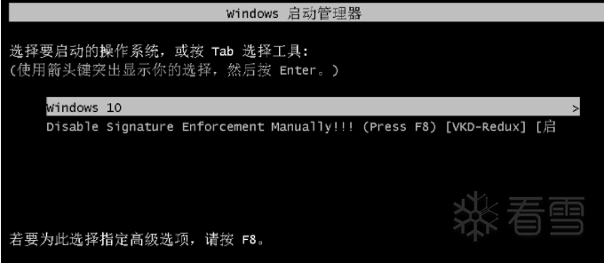

随后BootMgr会读取系统引导配置信(BCD), 如果有多个启动选项,其会调用 BmDisplayGetBootMenuStatus 显示启动菜单,如下图:
在该函数中调用了 BmFwInitializeBootDirectoryPath 用于初始化启动应用程序(BootDirectory)路径(\EFI\Microsoft\Boot)。

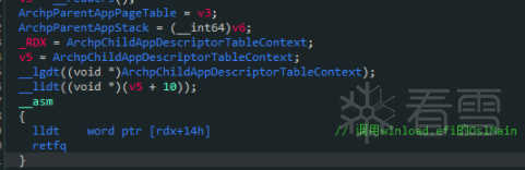

再然后其会调用 BmpLaunchBootEntry 函数, 启动应用程序(winload.efi)。
当然bootmgfw.efi做的不止这些还有启动策略验证代码完整性以及安全启动组件的初始化,这些就不细说了。
在Windows引导管理器(BootMgr)最后阶段, BmpLaunchBootEntry 函数会根据之前BCD的值选择正确的启动项, 如果启用了全卷加密(BitLocker), 则会先解密系统分区,然后才能将控制权转移到winload.efi。
其次会调用 BmTransferExecution 函数,检查启动选项并将执行流传递给BlImgStartBootApplication函数。
再然后 BlImgStartBootApplication 函数中会调用 ImgFwStartBootApplication 函数, 而最终调用 ImgArchStartBootApplication 函数。

bootmgfw.ImgArchStartBootApplication between windows versions 2004-1709 is invoked to start winload.efi. A hook is place on this function in order to install hooks in winload.efi before winload.efi starts execution. On windows 1703-1511 the symbol/name is different but parameters and return type are the same: bootmgfw.BlImgStartBootApplication.
