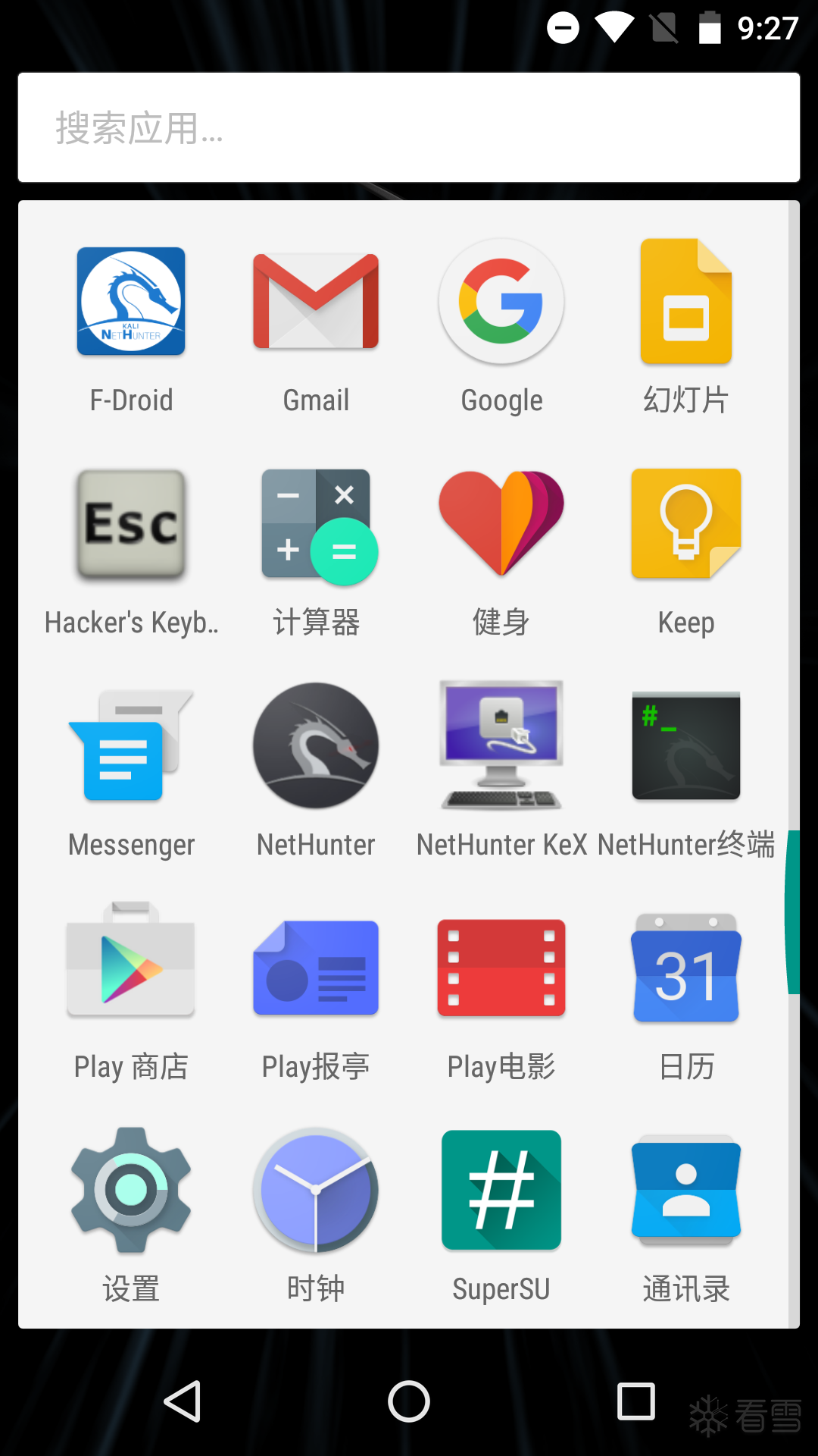

下面再利用可以刷入recovery的工具去刷recovery,我用的是奇兔刷机弄的,后面因为手机内被奇兔安装了一个奇兔,从而重置了。当然重置不会清除recovery,但我的root被清除了,所以得重新来操作上述步骤。然后你就会发现手机里面有一个superSU,那么差不多你的手机也root了。

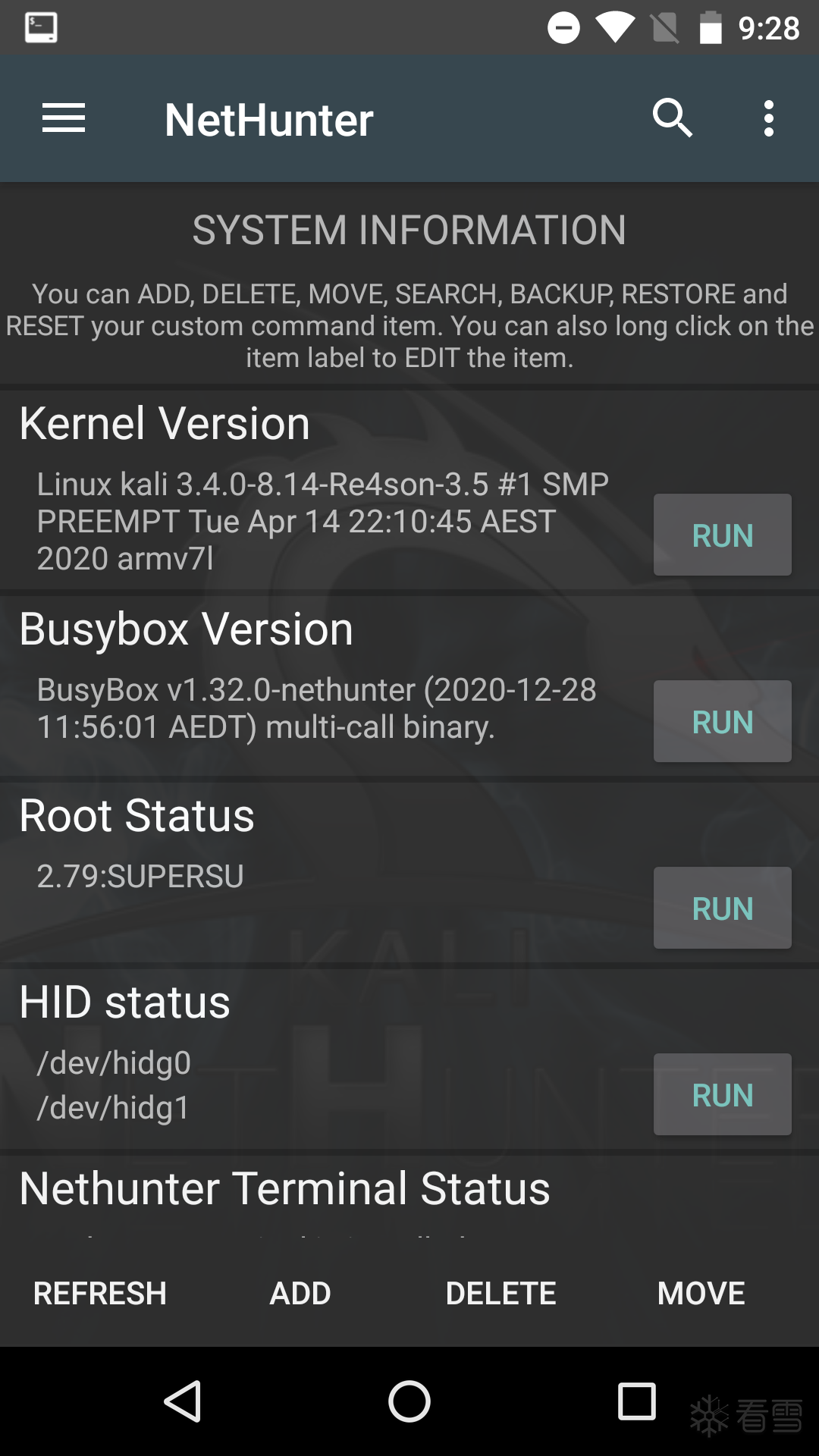

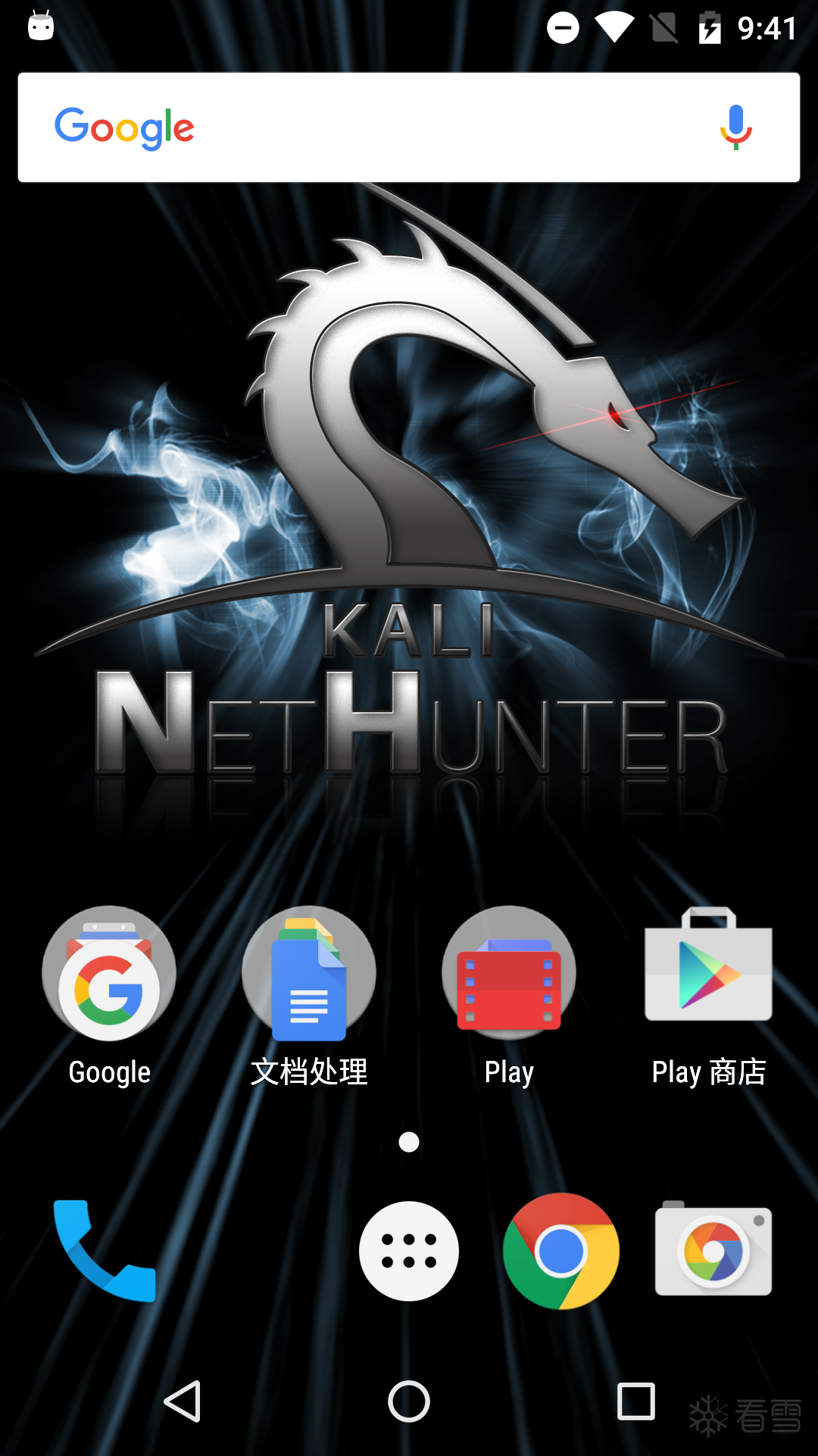

然后在电脑上将zip(别解压)存入nexus5手机中,只要你可以在recovery中能找到就行。然后关机进入recovery,点击install,然后找到你的Kali NetHunter的文件包,点击安装。将近20分钟后你就可以有一台Kali NetHunter手机了,开机画面也会不一样。(我第一次是失败了,重置后重新刷才成功)

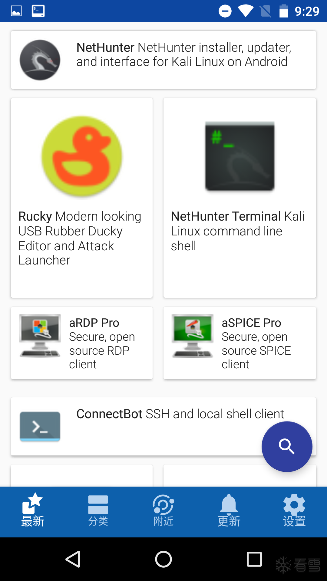

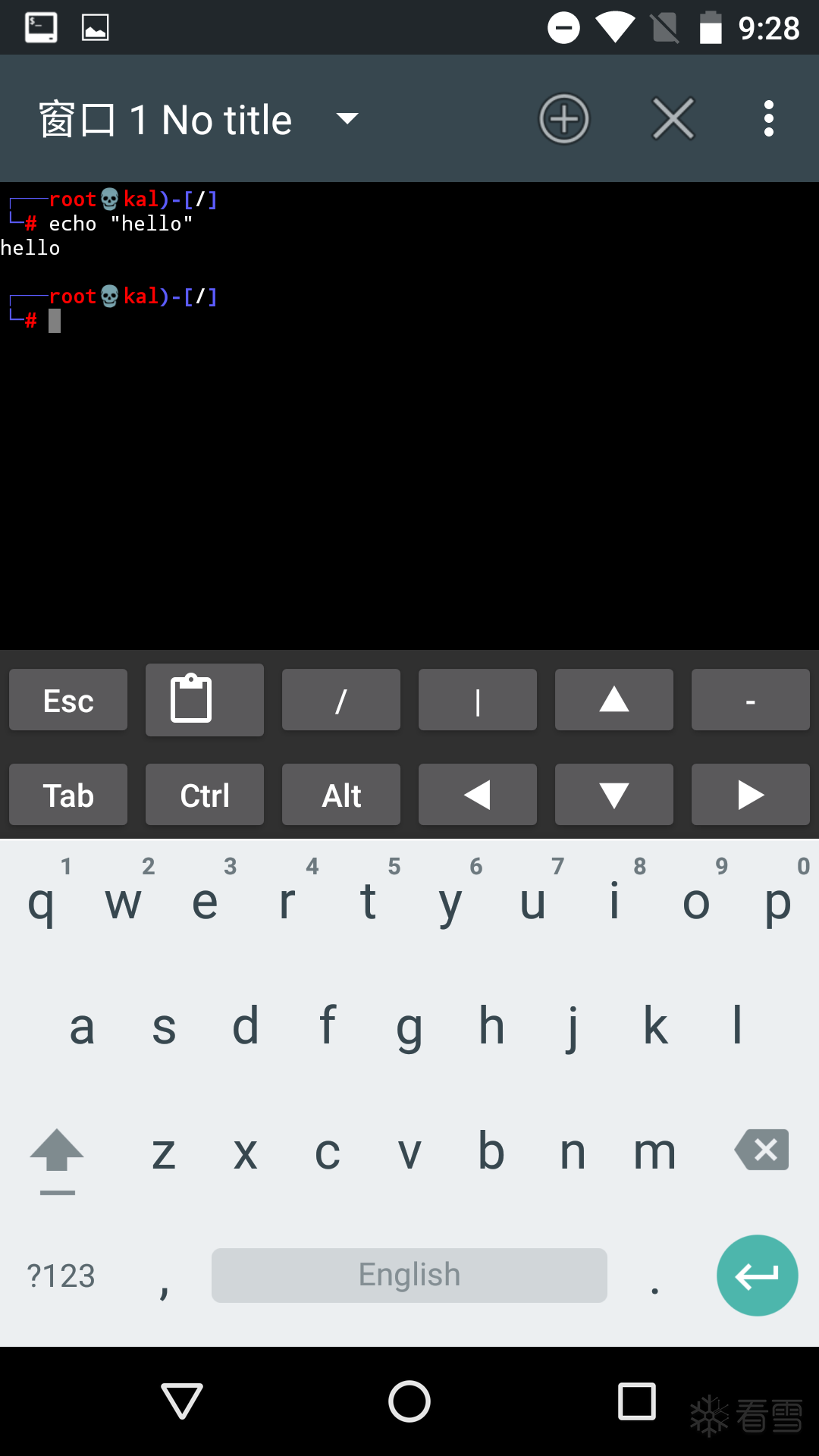

你可以用Kali NetHunter自带的终端来换源和更新。当然,第一次用也要去一个叫F-Droid的市场更新刚刚文件包的软件。由于国内“防火墙”的原因,下载慢卡掉线时有发生,请自需者文明上网。【换源和更新都不知道,还玩linux?】
这里就放我用的源:
中科大源
deb 36eK9s2c8@1M7q4)9K6b7g2)9J5c8W2)9J5c8X3#2A6M7Y4u0G2M7Y4y4Q4x3X3g2#2M7%4c8U0i4K6u0W2k6h3c8#2i4K6u0W2j5$3&6Q4x3V1k6C8j5h3I4A6 kali-rolling main non-free contrib
deb-src 43eK9s2c8@1M7q4)9K6b7g2)9J5c8W2)9J5c8X3#2A6M7Y4u0G2M7Y4y4Q4x3X3g2#2M7%4c8U0i4K6u0W2k6h3c8#2i4K6u0W2j5$3&6Q4x3V1k6C8j5h3I4A6 kali-rolling main non-free contrib
更新命令:
apt update
apt upgrade
(由于软件是直接用root权限所以不用sudo)
